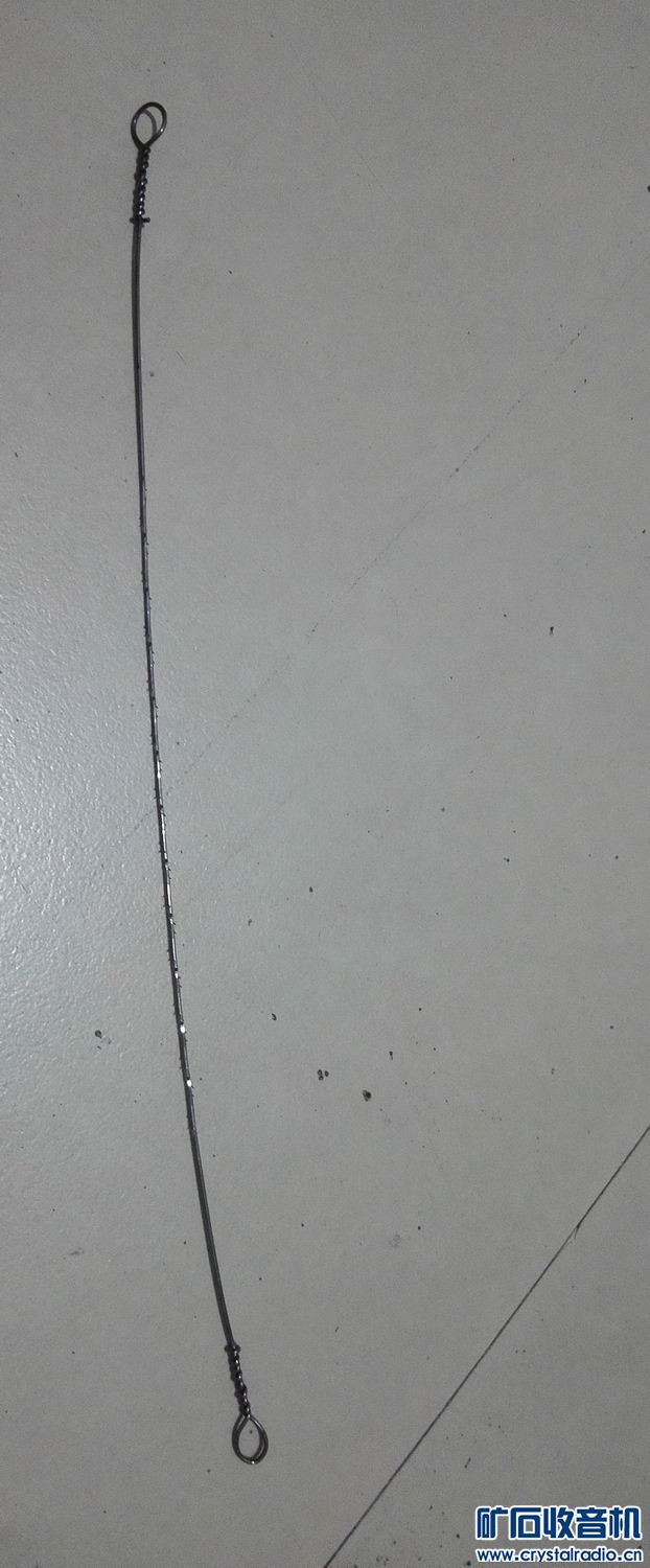

发表于 2017-8-4 23:42:31 | 显示全部楼层
钢丝锯,竹弓,现在的钢丝锯齿很利害。不像过去那样不利,

发表于 2017-8-6 00:36:22 | 显示全部楼层
用9楼说的钢丝锯,也叫弓锯,民间叫铁线锯,先在要锯孔的园圈上钻一个小孔,再把带齿的钢丝穿过这个小孔,然后把钢丝两头挂在弓锯把上,拉动弓锯带动钢丝走一圈,很快就把园孔锯出来了。
