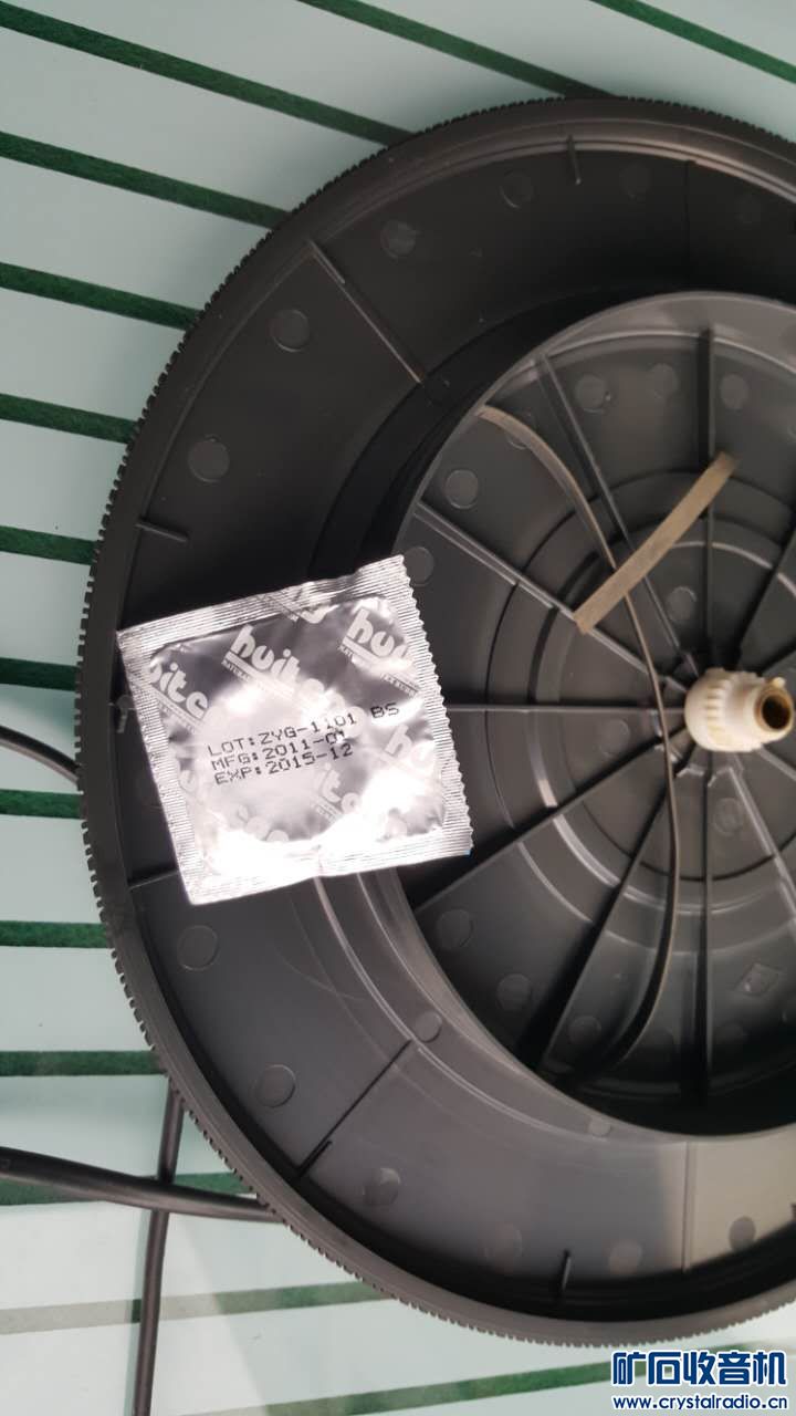

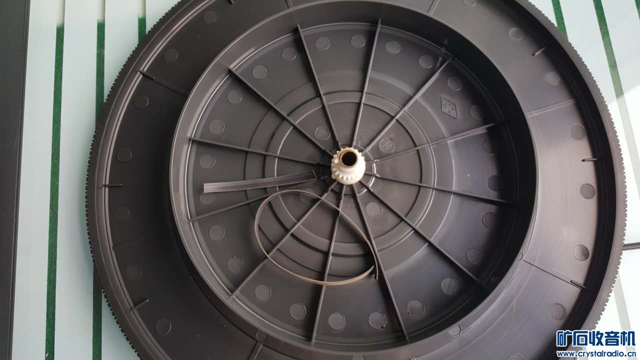

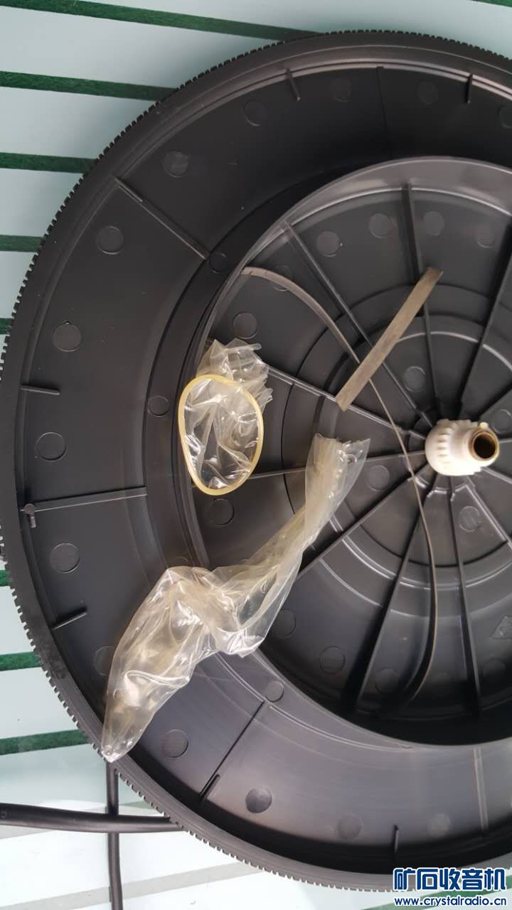

避孕套另类用途,介绍过,还有朋友打电话询问如何使用。愁人不。哈哈。今天有邻居听我天天放唱片。也想过过以前听唱片的瘾。说唱片机坏了,我说拿来我能·修。邻居说外国的。我说我能修万国的,打开一看传送带老化。没说的避孕法伺候。前后10分钟不到涛声依旧了。把修理过程分段介绍给大家。再不会那就是武老二了。

代用...........也可用不同经的车内胎剪成皮带,或许比套套更好用

这乳胶材料耐用吗?

这乳胶材料耐用吗?
试过都说好
什么内胎有那大张力。
