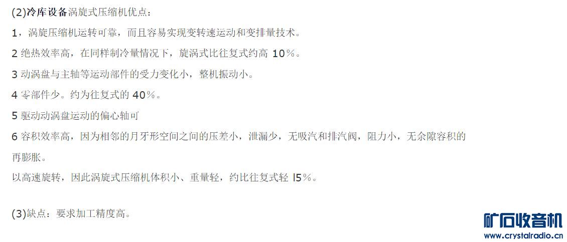

百度一下 漩涡压缩机(也叫涡旋压缩机)  对比一下两者的区别就很明显了, 斜盘压缩机和变排压缩机都属于 活塞往复压缩机  单从 结构上说 漩涡没有进气阀和排气阀这两个膜片,进排气的泵气效率就可至少提高10% 截个图 自己对比把。
