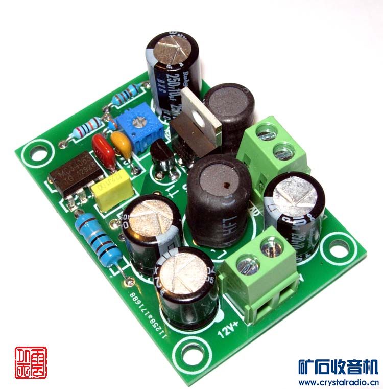

最近安装升压板,这个升压板对振荡频率要求比较高,输出180V 30MA时,  电容1300P以上可以正常工作,输入12V0.55A。  1200P以下 效率就会降低,输入电压12V0.6A。
所以安装这个电容时需要先挑选, 测量50多个,结果就怪异了, 买的1200P黄色校正电容,测量的结果 1300P以上的有,1200P以下的有,就是没有12XX的这个规格的。 怀疑是不是已经被工厂挑选剩下的?  大家遇到过类似的情况吗?
 楼主| 发表于 2017-8-2 12:23:54 | 显示全部楼层
图中黄色的方块电容就是所说的 1200P的校正电容

 楼主| 发表于 2017-8-2 13:33:40 | 显示全部楼层

开始还以为是数字表有问题,后来一想不对啊,两头的容量都有,就是中间值没有,不像是误差的问题。

主要是这个升压板太挑剔了,  而且板上几个元件,电容电感都要配合使用,一旦有个元件误差大了,就不能正常工作。 比如大电感,140UH ,130UH两个测量值,一个能正常工作,另外一个效率就会降低。

主要就是测量了几十个,就是没有12开头的电容,这和误差分布曲线正好相反啊?  发这个帖子只是给大家提个醒,因为如果要是刚好需要1200-1300之间的电容,我买的这批电容就得退货了。

现在的技术,对元器件批量挑选应该也没什么难度, 还得说句,就是我买的这些电容是散装的,不是排带封装的

看描述是工厂废品,换一家试试吧

原来说的校正电容是S校正电容,现在说的校正电容有点标准电容的意思,估计是误差小的都挑走了。
