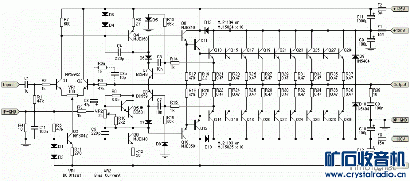

楼主: 小东家维
哪位师傅有大功放主电源部分电路图

找个双管的好的电脑电源来拆下管子换上去,找品牌的如航嘉,长城,200W便宜的就行。不然就找那种12伏40,50 ...
我看着这东西弄不好还就是两个场效应管,下午我应该能判断出结果
发表于 2017-8-4 09:44:33 | 显示全部楼层
电源部分不用修了, 直接买个双组 45V或者 36V 变压器  500W 以上的,带有12V 小电流可以给保护电源供电。
自己做个整流滤波电源,加个C1237 喇叭保护就可以。

电压太高了家用没有必要这么高的,改用低一点的吧,重新调整工作电流就是了。
这是人家客户的机子

每声道上千瓦的!

看到名牌的话应该可以搜索到图纸的

逍遥客 发表于 2017-8-4 21:24
开玩笑了吧,这功放电压最起码在+-150V以上,我有一个功放电压是+-190V
您看的真准,主电源是+-135V

lck88lck 发表于 2017-8-6 14:02
看到名牌的话应该可以搜索到图纸的
只有 B&S Beauty Song FR-600 看着像是山寨。但是,内部做工很棒
