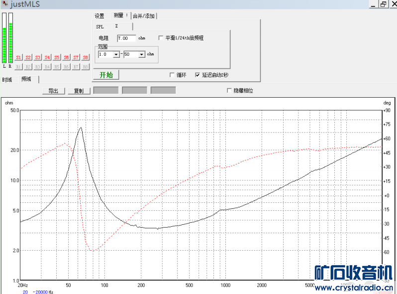

  近日无意中在别的论坛有买了亚当5.5玻纤盘的热心烧友测了这个喇叭的参数,然后想和同学们聊聊。  先上数据
  该烧友提供的实测TS参数    adam玻纤盆5.5寸.rar (11.9 KB, 下载次数: 109)

从外观来讲,这种体积才9.8L,那么连倒相管,板厚,里面的功放板和电源板......就算它有9L容积吧。
它的设计道理究竟是如何呢?  请各抒己见、

 楼主| 发表于 2017-8-2 21:50:46 | 显示全部楼层
ppt44 发表于 2017-8-2 20:57
你又要买?别买了。这些所谓监听音箱低频翘起是很正常的,要不然怎么会经常有什么3档低音可调的鬼玩意。我 ...
并没有啊,三档可调那些频率不在这个频段啊,只是据说监听音箱本身的频响很直,所以想和你们讨论下它们是怎么办到的,这种东西是否严谨。  其实从图可以看出,这玩意的频响和我那个纤维盘的子弹头半斤八两,甚至可用频响还没这么高。而且载入参数,低频形态几乎一模一样。 没什么值得需要我入手的。  它的频响形态我都模拟到它音箱的外观综合障板跌落了,老实说,不是很上眼的款。频响曲线不过尔尔。低频也是。
