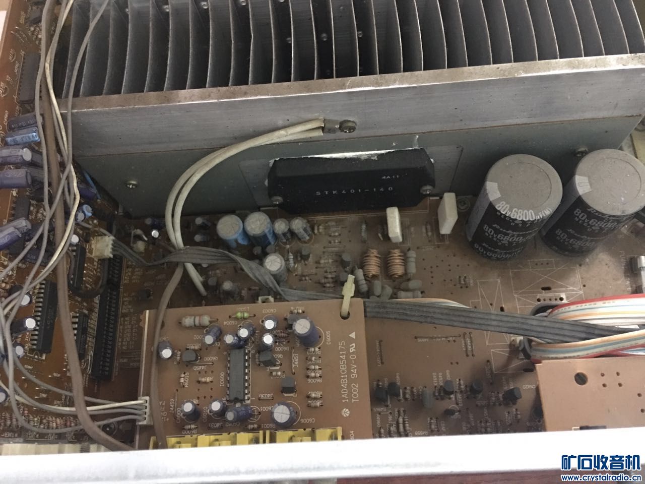

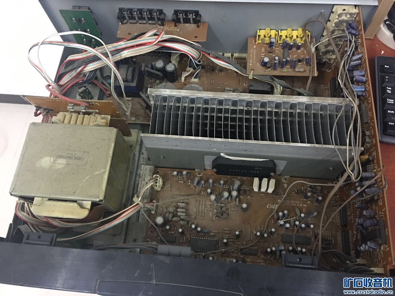

在破烂市场收了一台成色很差的三洋JA-9335功放,末级是三洋STK模块,主声道一块2*120W,环绕声一块3*15W,目前有两个问题,一是有轻微交流声,二是变压器温升大,连续开机几个小时候变压器手不能停留,已进行一下排查:

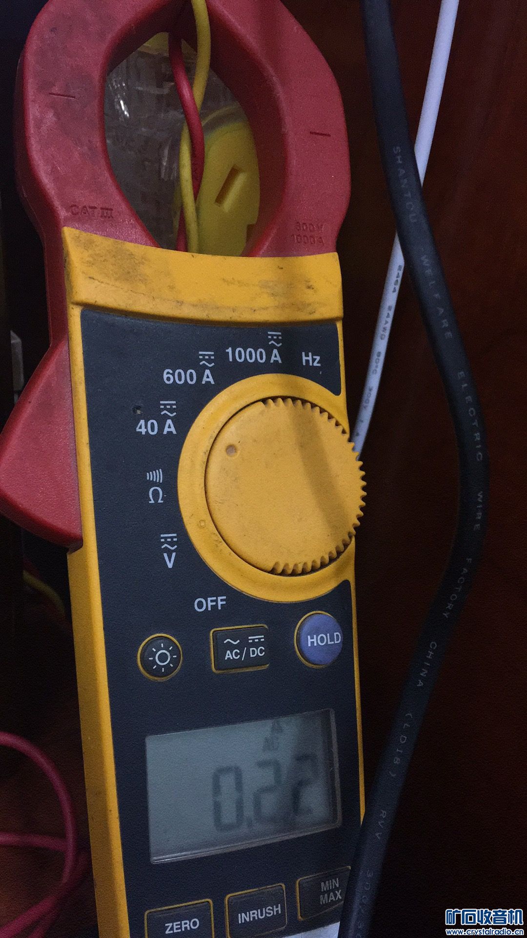

1、输入交流电流偏大,静态和正常音量放音电流为0.22A,音量加大到震耳欲聋的程度则电流达到0.5A,而其他品牌功放静态电流为0.13A左右;
2、切断变压器次级主绕组与电路板连接,静态电流降至0.17A,请问是否正常?
3、切断主声道末级模块与前级电路连接,交流声消失,说明交流声来自前级,但前级电路非常复杂,有音乐切换、杜比解码等等各种功能,集成块多达15个,感觉无法对该部分电路进行排查。
请教这台功放该怎样继续折腾?初步准备如果变压器温升不烧的话干脆去除前级电路当纯后级用,STK模块音质还是不错的,只是少了音源切换功能比较不方便。

另最后一张图上侧板有多个看似额外加上去的小电解和电阻,但有固定措施,看起来不像是前任使用者加的,而且电容品牌与内部其他电容是一样的,好像是这个牌子叫“红宝石”?这是啥情况?
刚仔细测试发现按音源选择按钮时交流声会短暂消失,更进一步确认交流声来自前级,因为操作面板时后级是持续不间断工作的。
目前这台功放除了有少量交流声和变压器发热外工况挺好,推力十足,音色听起来也能入耳,所以很想把它折腾好。
发表于 2017-8-1 22:51:09 | 显示全部楼层
功放有些历史了,电解电容变质失效也会造成交流声,彻底清理一下电路板,脏和灰尘都会影响电路上各元件之间的电阻值,从而令变压器过热。按照你在这说的,这功放应该没什么大问题,可以将变压器移出功放外试一试,变压器漏磁也会出现交流声。

静态电流降至0.17A,  不正常。
有轻微交流声,这个不好说,分很多种情况。如果是变压器有问题,也会有交流声。
发表于 2017-8-8 18:36:54 来自手机 | 显示全部楼层
380ⅤA的变压器静态电流在170mA算正常!
发表于 2017-8-8 18:40:07 来自手机 | 显示全部楼层
十分之一的额定电流为什么说不正常?难道书本上标错了?
