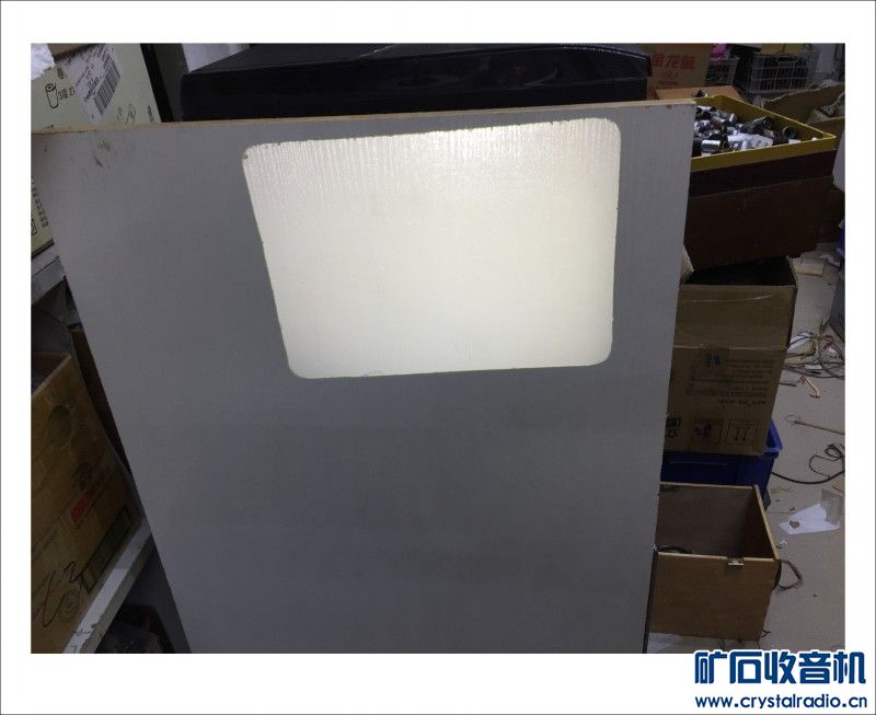

朱日和阅兵直播,当看到空军的轰六K空油机飞过时,深受启发,突然产生一个想法,那就是魔改一下我的电影机的照明系统,七十年代的技术,确实和现在不能比了,不用新技术魔改,轰6早淘汰了。

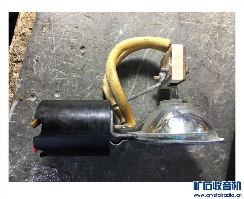

这是原来的卤素灯,色温偏暖,亮度低,配件贵,发光效率极低,发热却很高,记得以前冬天野外放映时,灯罩上是暖手的地方。

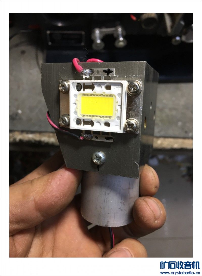

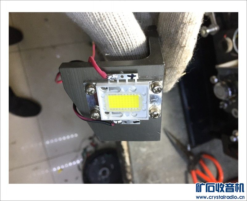

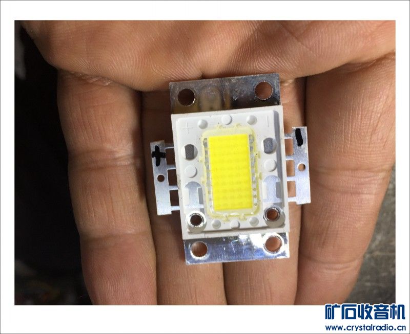

最新的投影机上用LED光源,50W,但能达到5000流明,完全满足放映要求,切色温很正,想用上这先进的东西,重点是如何安装了。

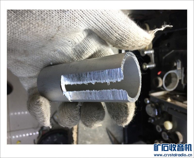

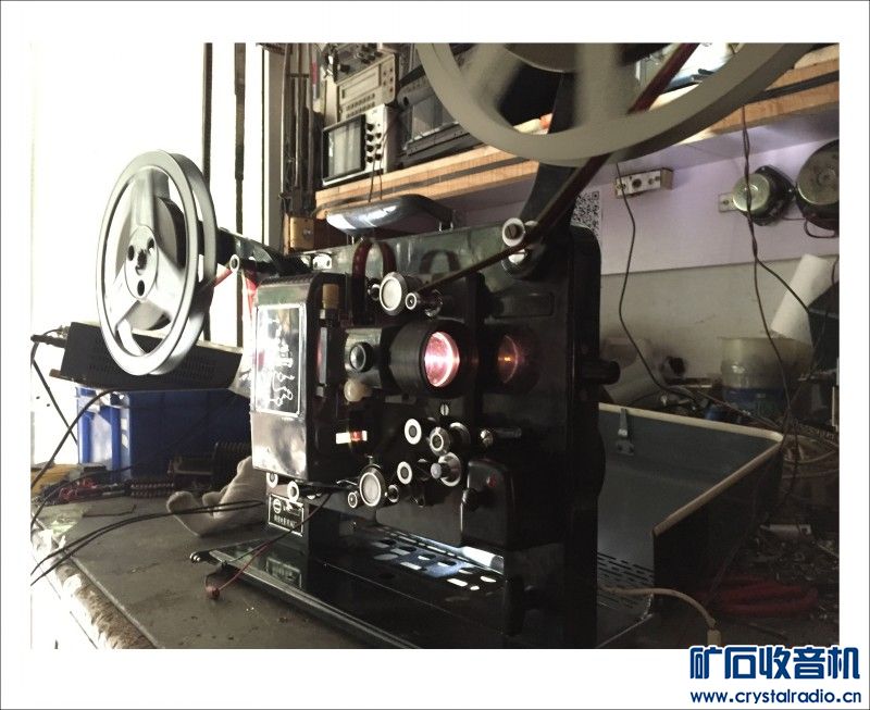

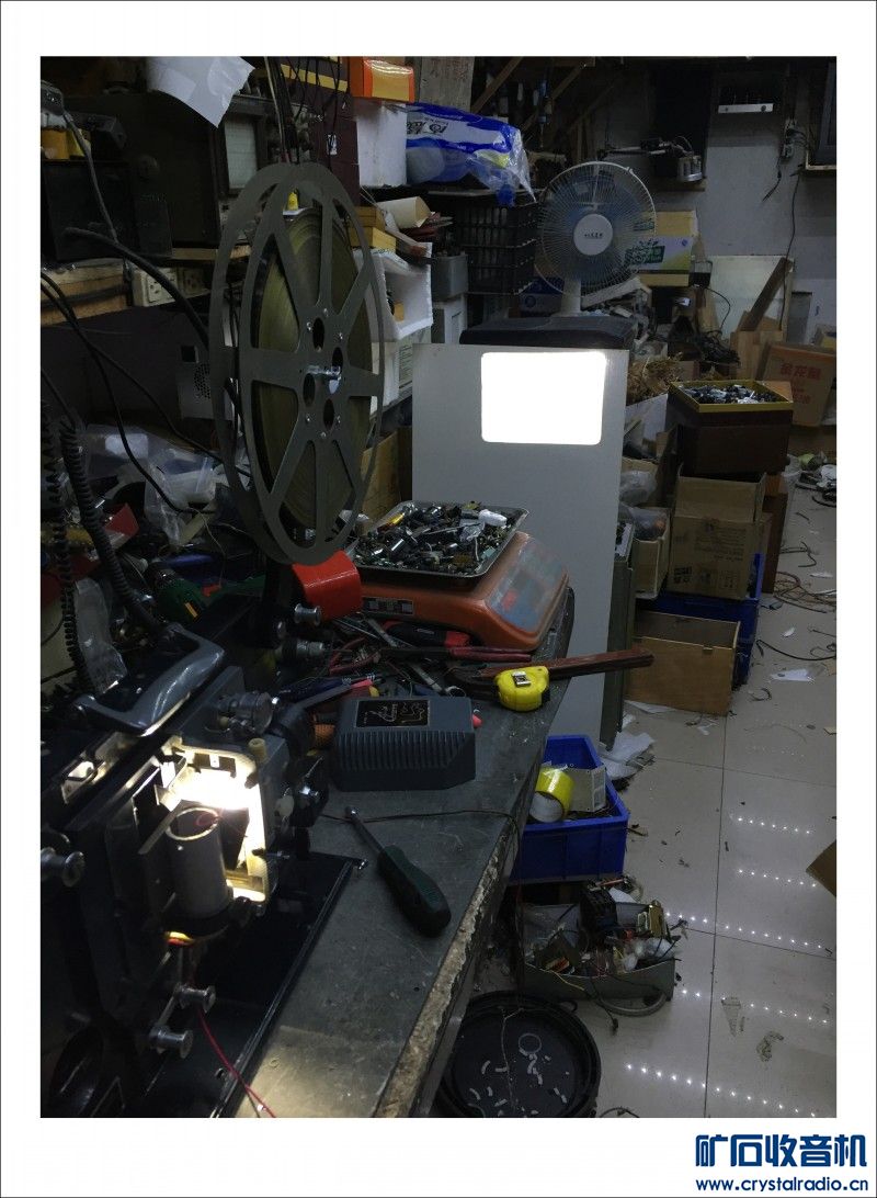

用两块铝板子做了个简易的灯架,看着还是那回事,通电试机,经过简单的矫正,完好,效果大大好于卤素灯,亮度提高很多,且很均匀,雪白雪白的,应该能赶上氙气灯的效果。LED发光板的优势是反光碗式照明灯无法比肩的,因为这个光源是平面的,每个发光点和影片是平行的,所以放映效果好畸变小。且发热量很小,亮度还还能调节。
     当然,目前的灯架只是验证试验,还有待于完善。但这已经证明,这个想法是正确的。
 楼主| 发表于 2017-8-1 23:31:54 | 显示全部楼层
128032949qq 发表于 2017-8-1 23:24
LED怕热,建议涂导热硅脂。
涂了,把多余的擦干净了。
发表于 2017-8-2 09:37:55 | 显示全部楼层
散热体小了,散不了热,用一段时间后光衰很大的.........
加风扇,散热体改大。。。
