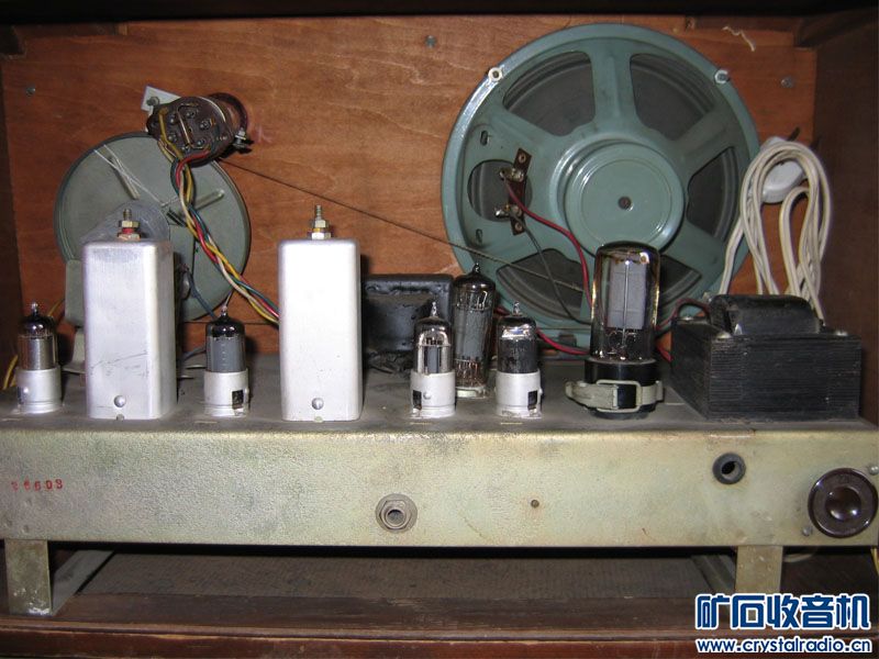

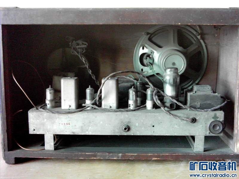

仔细看了,你那台确实不是723-562,之不过借用了度盘。
理由——723-562是想奔着二级机设计的。按照二级机的标准,必须有“外接喇叭接口”。
对比一下:
图1——
723-562有“外接喇叭接口”
兔图2——你的机器没有

从机芯来看相差不大,也应该是56年的产品机芯。57年的产品就“缩水”了,变成如621-572或61-C那样的,细长、可变电容转轴和频率指针行程方向平行、两个中周一前一后的机芯。机箱也相应变薄了。56年的机芯是很宽大的,甚至有点“空旷”。
55-56年产品:可变电容高架起,转轴与频率指针行程垂直,中周并列,带屏蔽罩管座,固定圈和底盘之间有胶皮垫,中周铜螺杆铜螺帽同轴调感,整流5Ц4С
57年产品:可变电容直接坐在底盘上,转轴与频率指针行程平行,中周一前一后,普通胶木管座,中周铜螺杆铜螺帽同轴调感,整流5Ц4С
58年产品:可变电容直接坐在底盘上,转轴与频率指针行程平行,中周一前一后,普通胶木管座,中周塑料帽同轴调感,整流6Z4
再往后,就没了

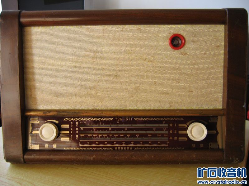

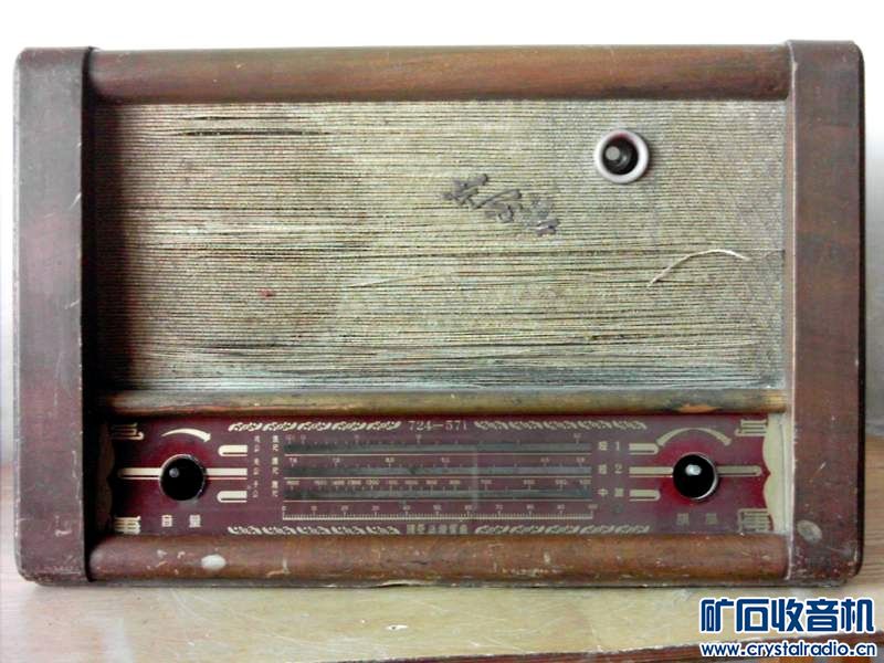

57年的东方红724-571的底盘特征是和56年的一样——可变高挂,中周一线布置、带屏蔽罩管座。
证据:
一、我的机器:
二、小亮灯的机器:

57年的东方红724-571的底盘特征是和56年的一样——可变高挂,中周一线布置 ...
感谢张教授关注。我手头一个621-572和您的724-571机壳与机芯基本相同,但度盘标注是621-572。是否可能是由于厂家搬迁的混乱中临时拼凑的机器?查了一下ZTL写的资料,是57年上海迁汉口。
另外一点很奇怪,这些早期带屏蔽罩管座的机芯,没见(或是很少见)带屏蔽罩的,只有管座下半截。不知道是出厂时就没装呢还是丢了。我猜想是前者。从您提供的图片实物又了解到还有使用铝屏蔽罩管座的实物,而且整流管还有抱箍,我手头图片和实物都还没有这种,因此增长了对于这一系列六/七灯机的认识,非常感谢。
