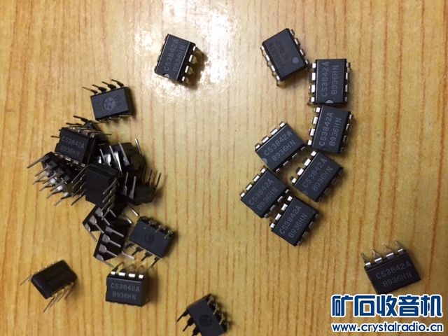

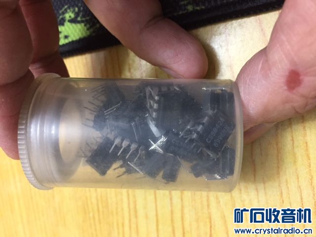

发表于 2017-8-2 10:51:55 | 显示全部楼层
发表于 2017-8-2 10:54:30 | 显示全部楼层
但邮费自理,如何?
