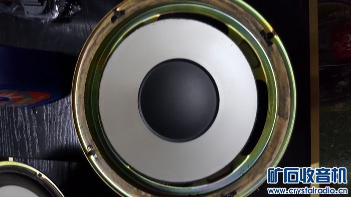

步骤三、清理原残留边、残胶

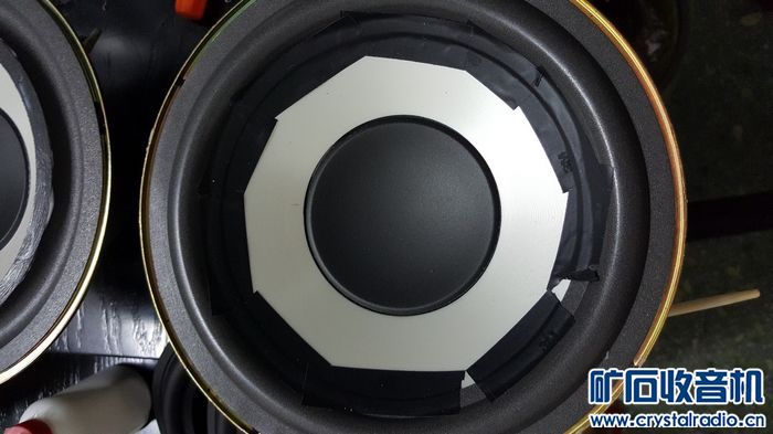

由于喇叭振盆材质不是纸盆,比较好处理,直接用刀刮,用针小心划。
最终清理好结果如下,自我感觉非常干净了。
步骤四、上胶、固定
由于提前购买了橡皮边、泡沫边已经对应的胶水,网上很多的,自己搜索就是了,尺寸不要买错就可以了;犹豫的是用橡胶边还是泡沫边呢,原来是泡沫边,本着尽量不改变效果的原则还是用了泡沫边,小心把泡沫边跟喇叭的接触面均匀涂上一层乳胶,注意不能涂太后,否则压上去后多余的胶会被挤出来,影响下步操作(有一只涂多了,泪奔),稍等5-10分钟后小心放到喇叭上,均匀对齐后先压边上的,再压振盆边的,但问题来了,由于泡沫边用的白色乳胶涂上去后不是即干型,不像502一样马上就干,而且泡沫边比橡胶边要硬,跟振盆边缘粘连后一松手马上就松开了,还好事先准备好绝缘胶布,撕成一小段再粘好(之前就用过它来修补局部烂边的喇叭,效果还不错),于是就出现了下面的情况
步骤五,把喇叭重新安装回去,怎么拆的怎么装就可以,so easy!

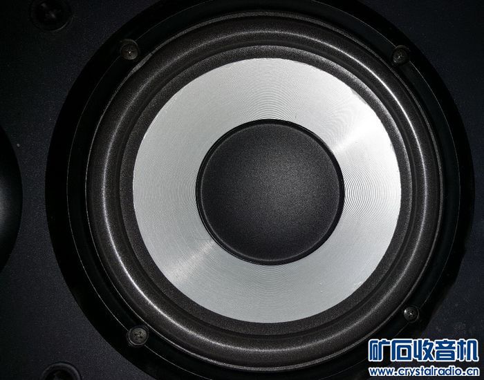

此时还不能马上接通,买喇叭边的时候有说明要24小时乳胶才能干透,实际上7-8小时我就开声了,最终换边后如下:

 楼主| 发表于 2017-8-1 23:23:56 | 显示全部楼层
只能上传10张图片 ,补充最终成果

发表于 2017-8-7 21:02:01 来自手机 | 显示全部楼层
又废了一个喇叭……楼主大意失荆州了……已经有过错前科所以才知道这个问题,喇叭换边时很多人都不会在意一个细节:涂胶水贴上新边后要用适量重物压在防尘罩位置!不然的话会改变喇叭行程,主观现象就是低音行程不够,没有原来响了……坛友里有高人换边的帖子很细致,我也是看帖子后才发现不对劲的,因为换边后喇叭振幅没有原来的大了,原因就是换边时没有压住防尘罩,音圈被动的拉出来一点,胶水凝固后行程靠外,工作时根本回不到原来的最低点……

发表于 2017-8-12 07:52:45 | 显示全部楼层
