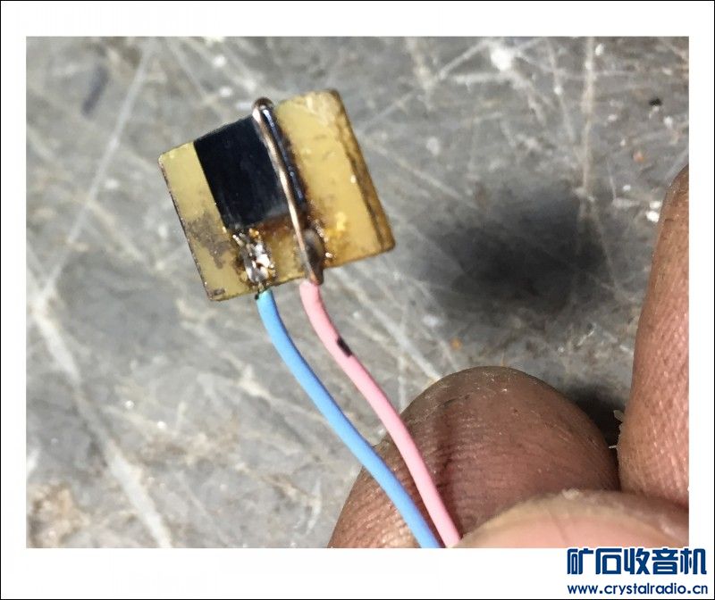

闲来没事,看看自己的老伙计,发现硅光电池上面有灰尘,便用气枪吹了下,得,硅光电池上的引线吹断了,还没法焊接,这回麻烦了。
由于手头没有备用品,拆下来,想用压接的方法修复,我用一根镀金的钢丝,挂在纤维板上用刀刻出来的槽子里,两边扣上,还挺紧,焊接上,用表测量了下,完全正常。

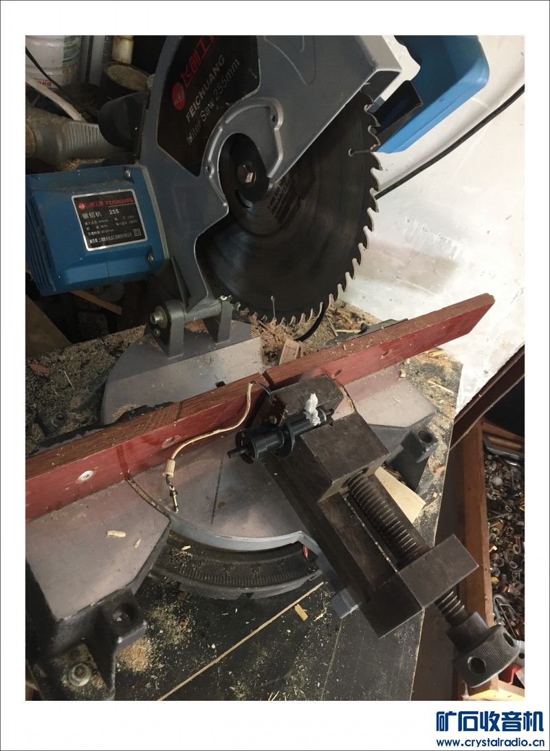

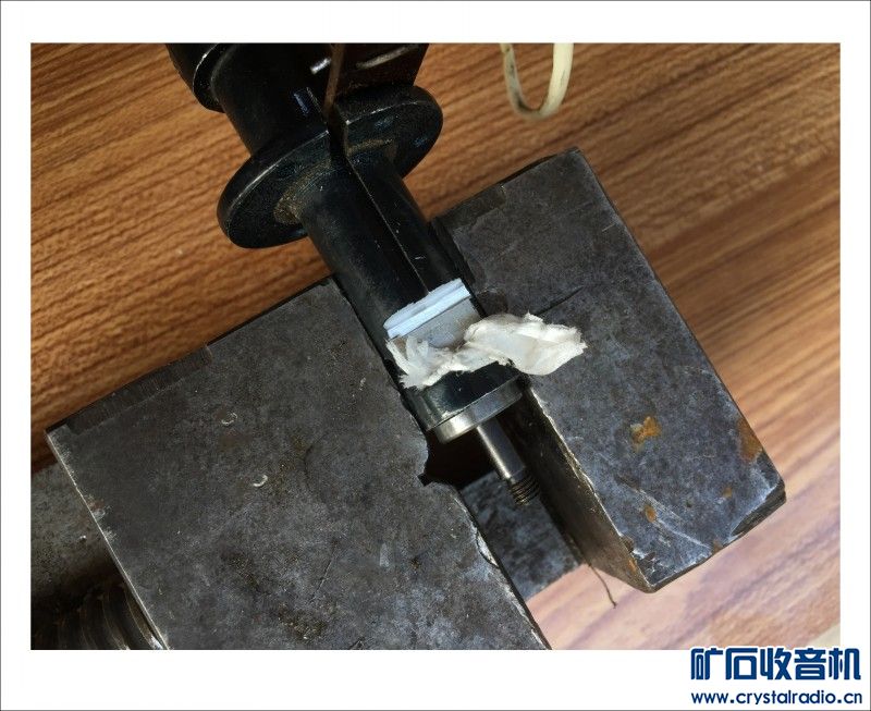

固定是个技术活,由于加了钢丝,本来的固定位置不够用了,需要换大房间,用切割机切了一刀。抹上一点硅胶,按上,再用热熔胶从两边点一点,这是临时固定用的 ,待硅胶凝固后,热熔胶就没有意义了。安装试机,一切回复正常。
发表于 2017-8-15 20:00:26 | 显示全部楼层
硅光电池的粘贴要求必须很平,因为激励光刃对焦后是一条非常细的细线,如果用硅胶粘合不平的话,激励光刃就会发生半边虚实不一的问题,容易使光学还音系统产生失真。502胶在七十年代刚刚出现的时候10毫升一瓶要买五六十块钱一瓶,由粘贴硅光电池的工作人员专人保管。改革开放以后的502胶都买一两块钱一瓶了。

发表于 2017-8-15 19:16:46 | 显示全部楼层
七十年代甘光的35毫米和16毫米放映机的硅光电池是直接用502胶粘上去的,感觉没有这么复杂。

不过网上有很多可代用硅光电池有,我都买几十个直接用来代用,而且比老电池声音响。只要调整得当就能完美!
