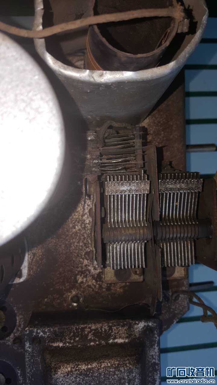

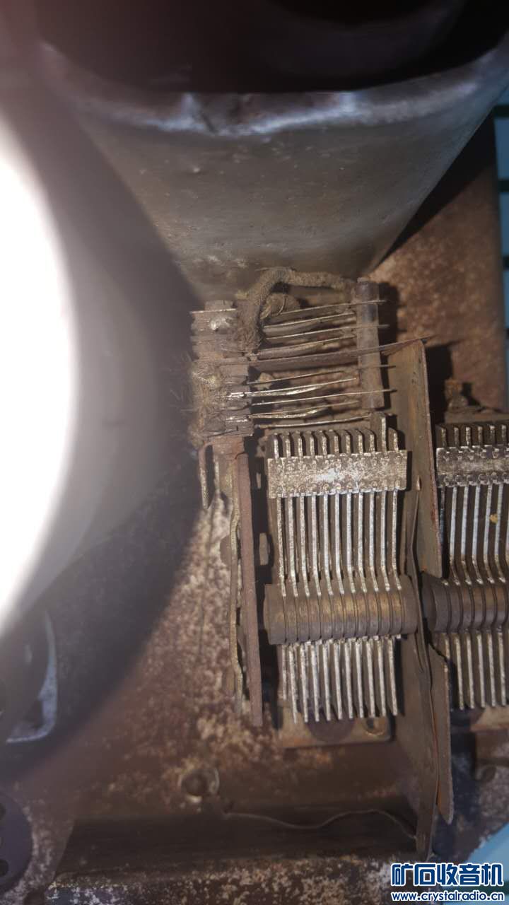

上个小玩意,看看大家的对收音机的认识程度,娱乐性的。没别的意思,修一满洲机可能是B12。双联附近有一堆弹性片,还有云母片可能是电容。日本鬼子讲话什么的干活。。上图

印象中据哈市董先生说,这是一个组合开关,平时短路长波线圈。双连可变电容转到最内侧时断开,收到“新京”的180千周长波广播。

哈哈,建议把导线掰过去将那片长舌动片遮住,然后再问“这是什么的干活”。

可达老师说的对,就是专用波段开关。

被定位于国民精神感化工具的收音机,1940年的全满拥有量已超过20万台,其中有一部分是通过指令购买(对机构)和赊销(对个体)完成的。为了收听作为首都中央台的新京放送局长波全满广播节目方便,满洲本地制造的部分收音机为其专门设置了调谐旋钮终端触发开关。

一般机没有长波。

和这个相同设计的是  朝鲜造和几十年前国产收音机  带有短波功能的收音机必须送到指定广播器材维修站 改装一下 才能使用
