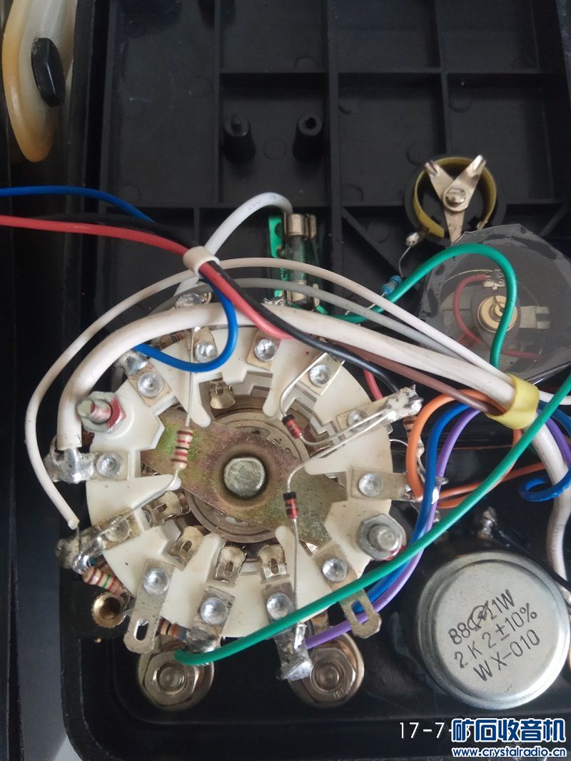

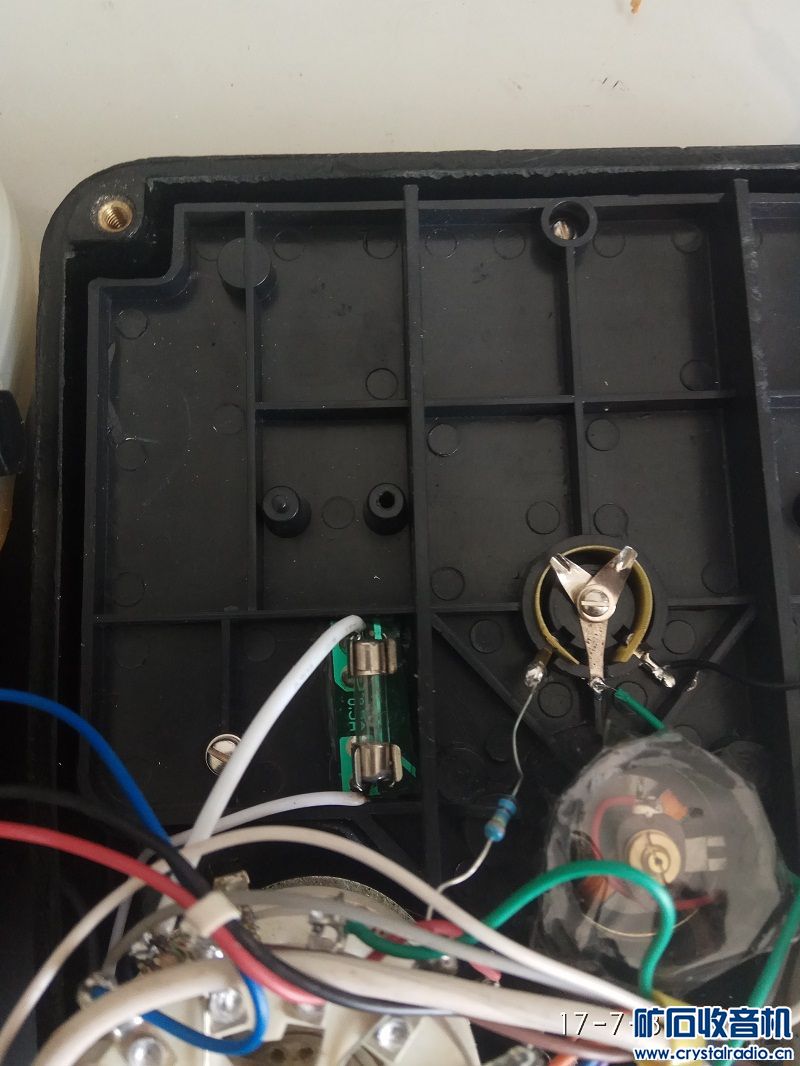

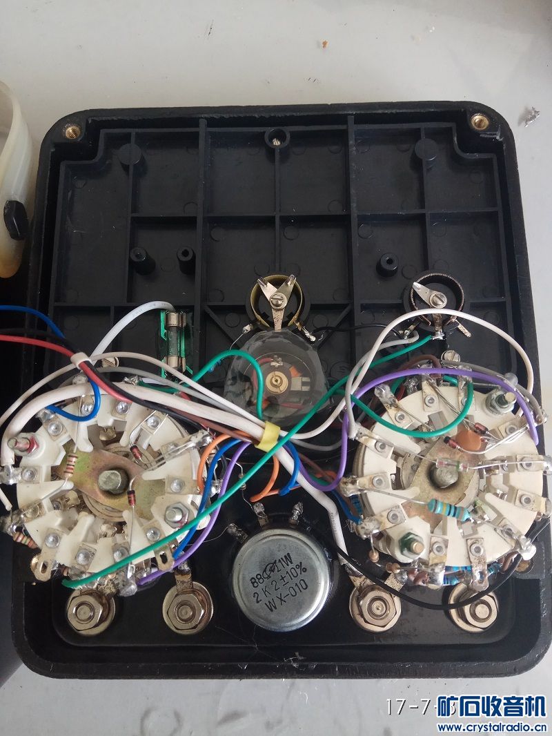

bluesky2016 发表于 2017-7-30 21:14
楼主的500B可以开壳裸一下看看吗?很想了解与500A之间的不同之处,谢谢!
上四mf500b内部照片,保险是后加的,调0电位器是后换的

  谢谢楼主的介绍,和我弃修的MF500F电路相似(表头故障)。原以为是八几年的表,和我的老式冲牌500A比较,稍微有些失望,有机会再探讨交流一下,谢谢你的回复!

请问楼主:调0电位器用胶粘上的? 用的什么胶?我也想改一下 我的表调0电位器接触不太好,手感比以前的电位器要好吧?

ab胶,原表上是线绕的2.1k电位器,发现断路,没办法找了个2.2k碳膜电位器,用钻扩了下孔,ab胶粘上,完活,精度正常

能调0,手感稍差些,感觉这种电位器精度稍差些
