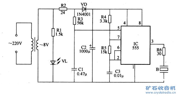

555 IC

产生这样的低频噪声对人体不会造成影像么?次声波是可以杀人的。

回复 10# YRADIO 的帖子
做个试试,看有无效果。谢谢

回复 13# Edward 的帖子
是超声波,不是次声
