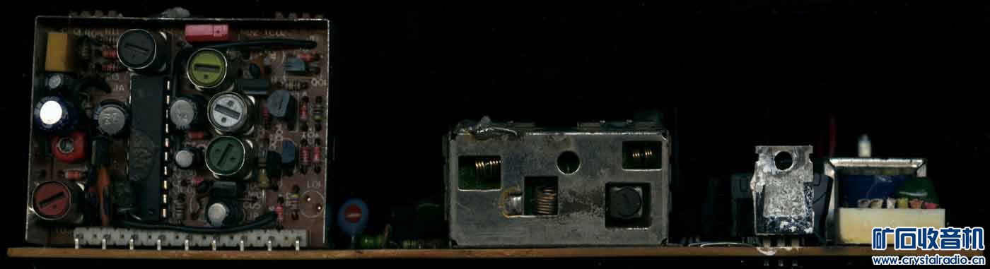

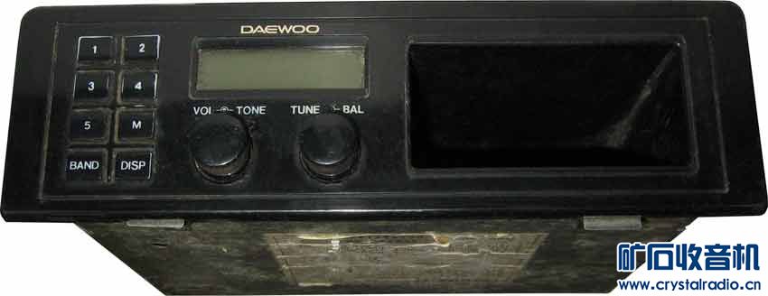

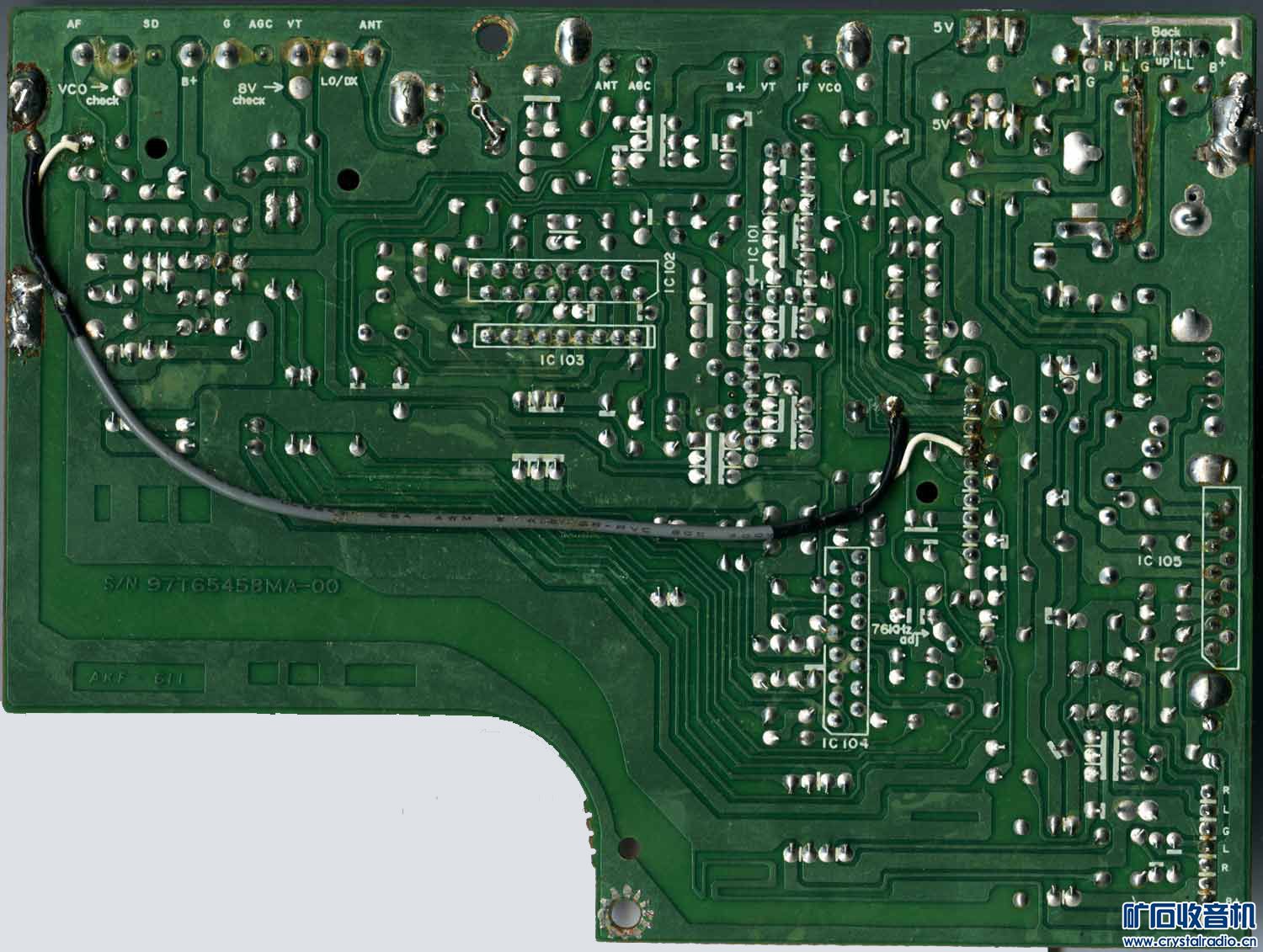

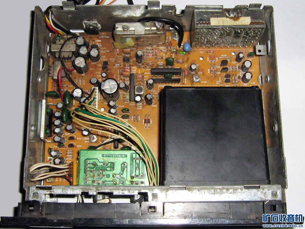

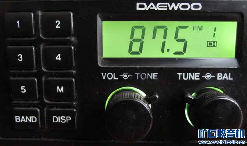

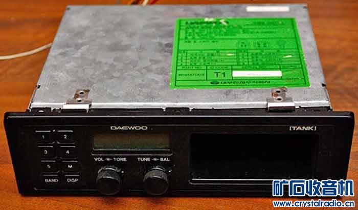

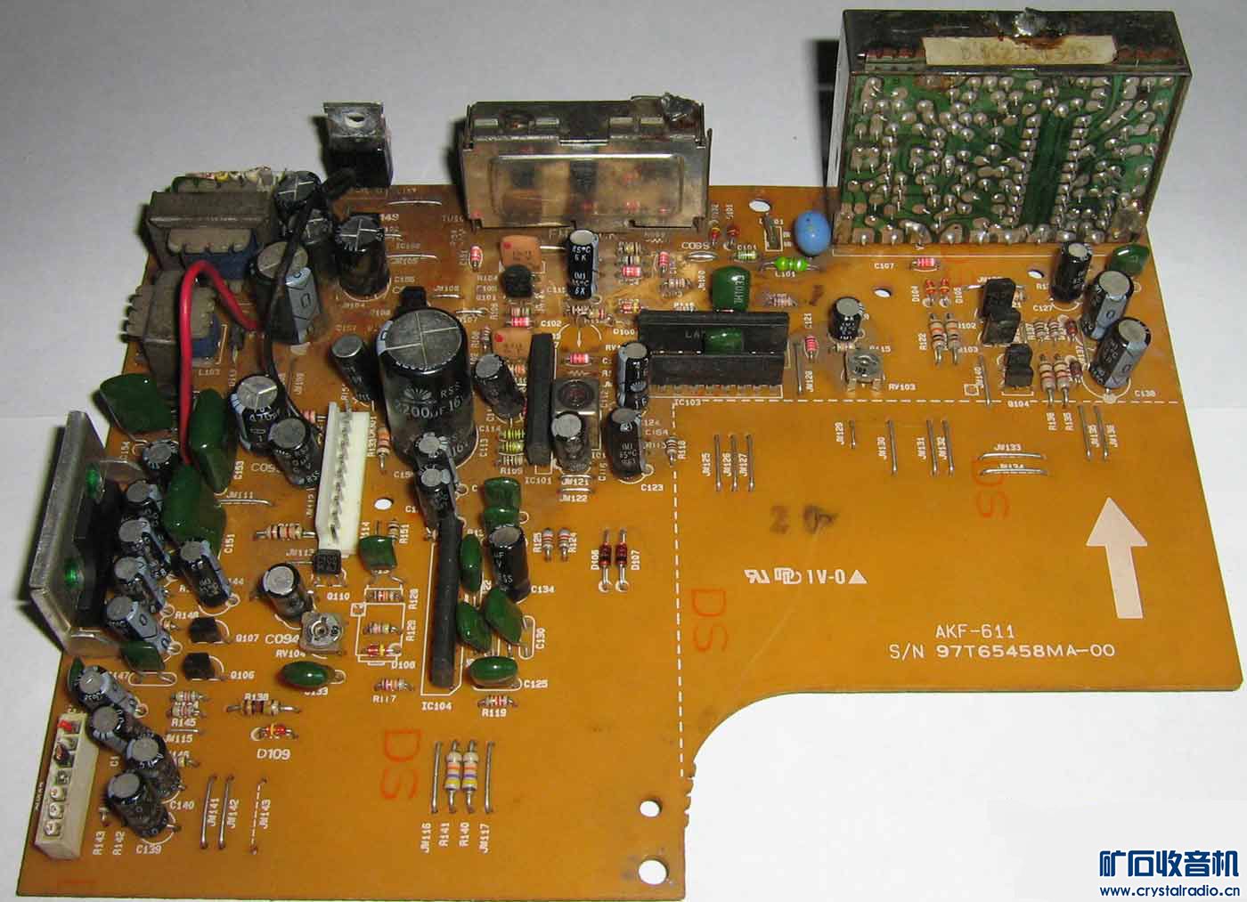

估计不少人都买过图中的高频头了,现附上该机的原貌,引脚很清楚了,免得大家走弯路。
外观
外观
外观
外观
标签
标签

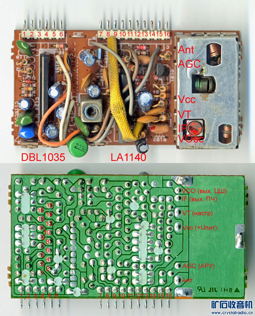

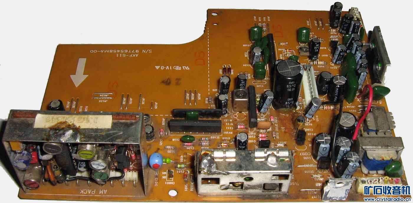

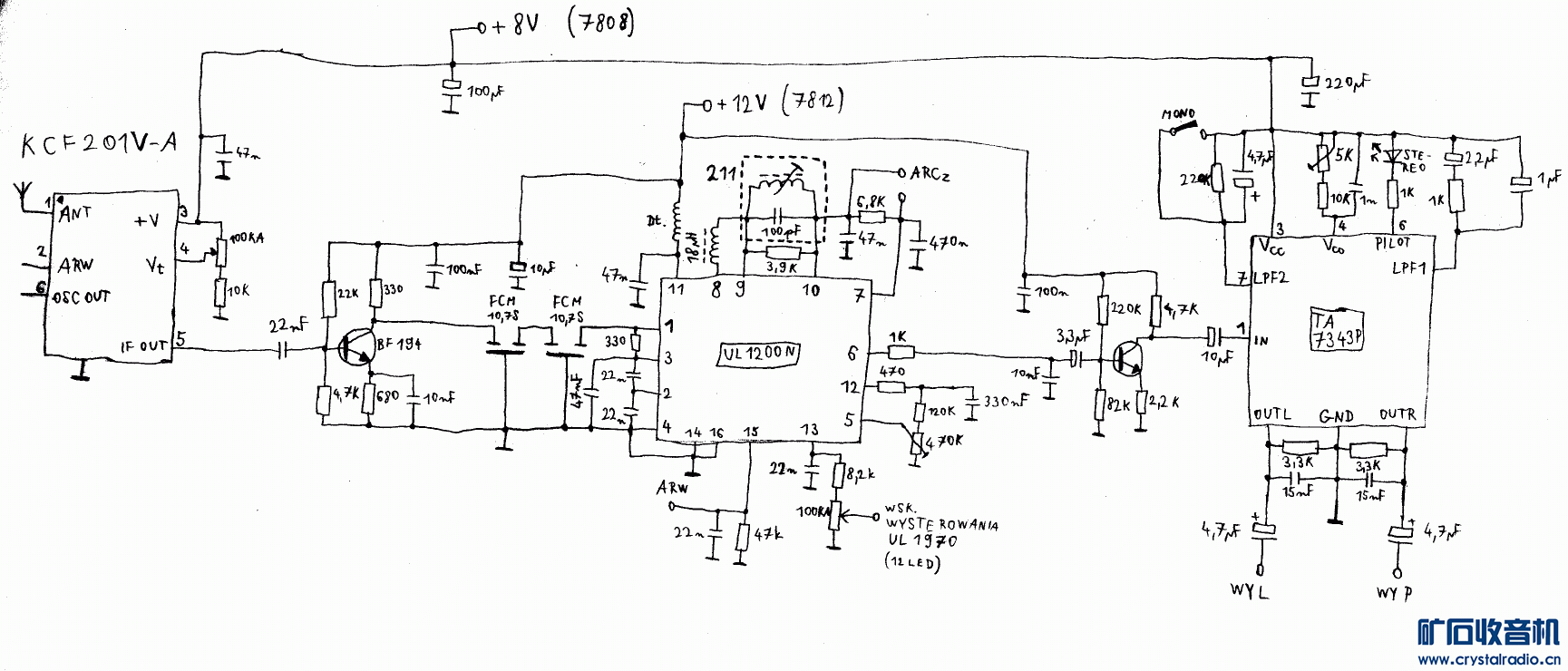

继续发,这是另外一种:
引脚图
引脚图
原理图
原理图
应用电路
应用电路

 楼主| 发表于 2018-6-17 22:00:55 | 显示全部楼层
xkb1956 发表于 2018-6-17 19:39
这手画图疑似老外画的?
是的,在网上找到的
发表于 2018-6-18 08:39:48 | 显示全部楼层
铁盒盒里的才算是FM高频头,整个电路包括LA1140、DBL1035(其实就是LA3370)叫做FM立体声收音模块比较合适。
 楼主| 发表于 2018-6-18 17:06:48 | 显示全部楼层
立体声接收 发表于 2018-6-18 08:39
铁盒盒里的才算是FM高频头,整个电路包括LA1140、DBL1035(其实就是LA3370)叫做FM立体声收音模块比较合适 ...
主要的目的是分享高频头的引脚功能。
 楼主| 发表于 2018-6-21 11:00:37 | 显示全部楼层
main99 发表于 2018-6-19 13:50
KCF201V-A高频头(FE309-A15)
这个高频头是 KCF201V-A ?还是FE309-A15?  想买一个百度不到资料。
只知道引脚通用,内部电路是否一样就不知道了。
