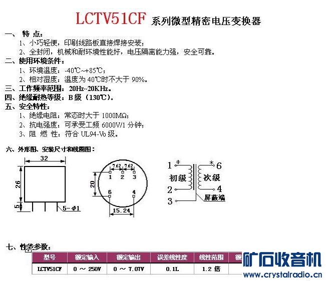

现在无损播放器及手机的音频输出电压都比较高,输出阻抗也比较低,结合MOS场效应管高输入阻抗的特性,我设计了一个电路,基本原理就是用变压器实现升压,用场效应管做阻抗变换,目前做了OTL电路的试验,升压变压器用的是一般电源变压器,功能基本实现了我的设想,音质一般,待找到好的音频变压器再试试看,现在把电路发出来,有兴趣的朋友一起交流一下。
在淘宝看到这个,不知做升压变压器怎么样,打算买来试一下看看
电气性能看着挺不错的
电气性能看着挺不错的

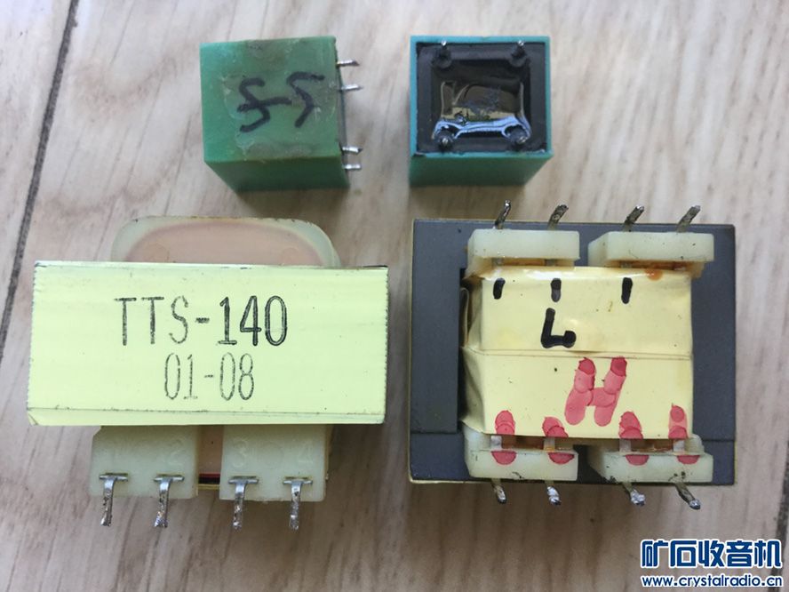

发表于 2017-7-28 15:04:07 | 显示全部楼层
我用的是下面的:
也在本坛发过试验的帖子

发表于 2017-7-28 16:09:11 | 显示全部楼层
我刚问商家了
频率范围他是写错了
应该是20Hz~60Hz
看来是小点了
发表于 2017-7-28 16:10:12 | 显示全部楼层
我刚问商家了
频率范围他是写错了
应该是20Hz~60Hz
看来是小点了

发表于 2017-7-30 22:54:17 | 显示全部楼层
这是电气测量用的,和音频用的是两会事。

发表于 2017-10-3 20:21:22 | 显示全部楼层
这个东西是工频用的。
还不如在前面加一级放大
发表于 2017-10-3 20:50:24 | 显示全部楼层
尽量不用变压器做耦合,频响太窄低音下不来高音上不去。
