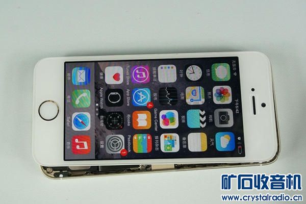

港版5S已经用快3年时间了,电池掉电快,从60%一下就掉到了20%,
每天轻度使用都要随时充电,蜂窝网络都不敢一直开着,外出都得备个移动电源,
非常不方便,就想着买个电池自己换了
网上买的电池,挺牛B的名字,“核能”电池

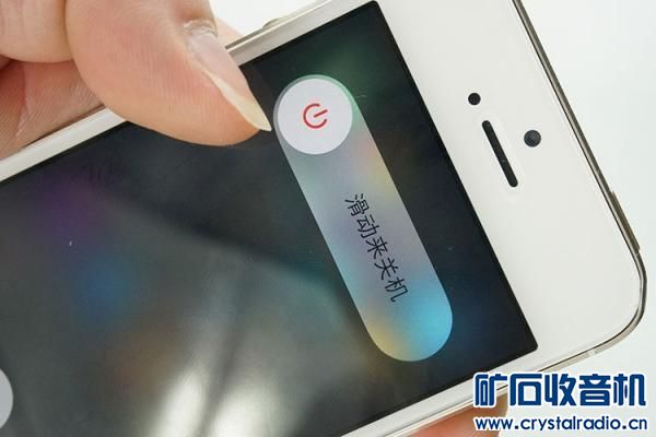

先把手机关机,其实没有必要如网上所说的把电用完,满电也是可以换的,也不需要拆卡托
用送的拆机工具,五角螺丝刀拆除底部两颗螺丝

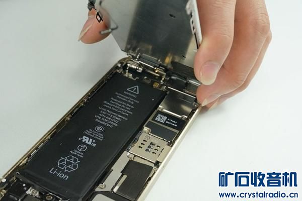

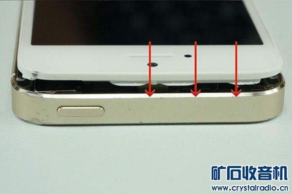

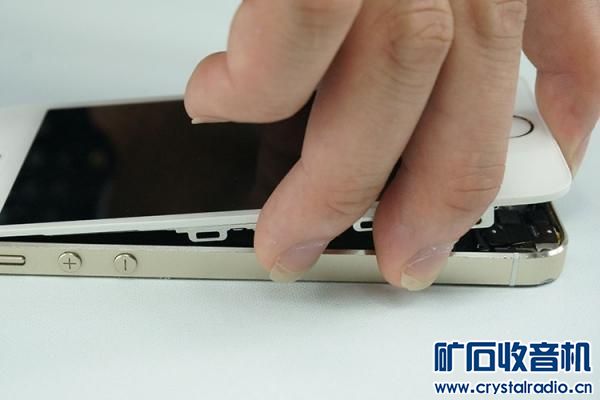

用吸盘吸住屏幕返回键这头,不能使劲拉,最好的办法是一只手拉吸盘,一只手用撬片撬左下角的空隙处,慢慢的把屏幕撬起来,这样最保险,也最轻松

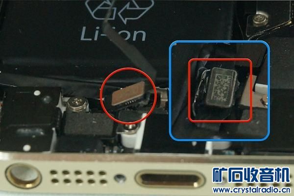

把屏幕翘起来大概1CM的样子就不能再拉了,里面有指纹识别排线,拉断了的话指纹识别就废了,用撬棒把排线的卡扣撬开,用镊子取下卡扣与排线扣
取下排线就可以把屏幕抬起来90度了

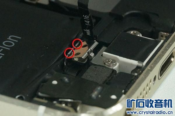

再把电池排线扣上保护板的两颗螺丝拆掉,把保护板取掉
用撬棒把电池排线扣撬起来
关键的时候到了,网上的教程要求把屏幕上的三个排线取下,把屏幕拆掉再换电池,但这个存在风险的,特别是那两长两短的螺丝就是最大的坑啊,装错了话就把主板报废了,
我的就是直接拆电池,没有拆下屏幕,把背胶头拉出来卷在螺丝刀上,用力匀速转动螺丝刀

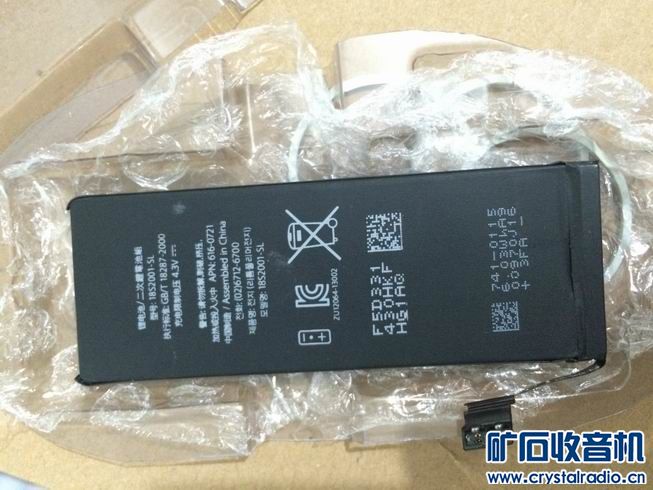

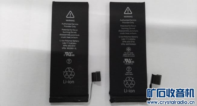

电池完整拆出来了,没有损坏,如果要撬电池的话,建议还是把电池放电完再撬安全点,以下是网上买的电池(左边),原装电池(右边)
把新电池换上,扣好电池排线,装上保护盖,开机试试,测试一下充电

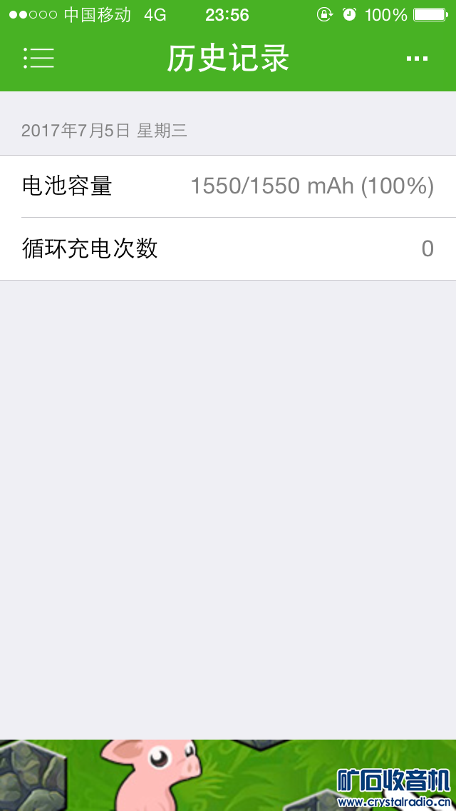

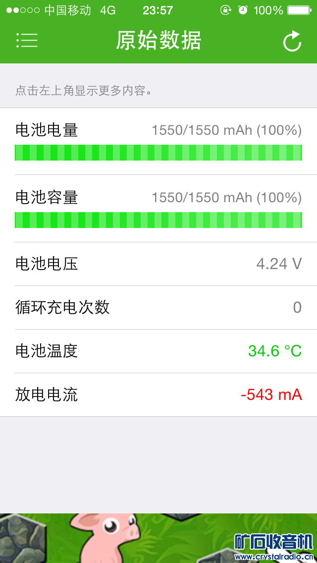

用电池检测软件测试一下,电池容量1550mAh,循环次数为0
电池状态极好,损耗为0
原始数据
