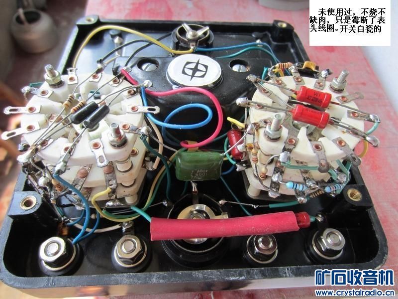

        前几天翻出一个珍藏多年的90年的MF500想玩下,看到表针异常大幅度摆动,顿觉不妙,取1节5号电池量电压,表针不动,赶紧拆开后盖直接量表头电阻,证实表头线圈已断,去年还是好的呀,这表虽然是1990年的,但是新的没有正式使用过的,我没能力绕表头线圈,一个好好的新表就这么没了。

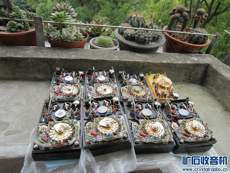

       包邮区大夏天,烈日炎炎,室内温度32度,室外散光处34度,阳光晒到处50多度,趁热,把几个指针表拆开后盖赶赶潮气,晒几个小时。然后趁热用保鲜袋密封包装了不让外面潮气进入。

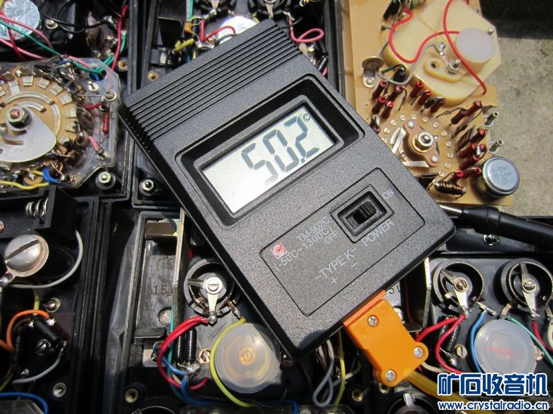

大家看下,阳光晒到处温度50多度,空气湿度却是75%-80%,包邮区空气潮,湿度基本在60%以上,这样晒表能否去潮?或者有啥不利吗?

温度太高不适合晒表,我们东北气候干燥比较适合
发表于 2017-7-26 22:24:22 | 显示全部楼层
将食品中的干燥剂收集起来, 跟这些表扎在一个密封的塑料袋内应该有效.

秋天最好,夏天虽然温度高但是湿度也大
