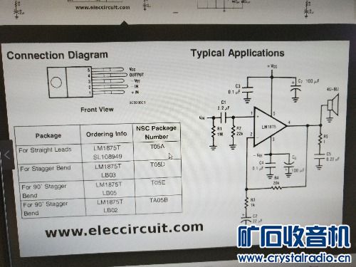

发表于 2017-7-23 18:35:49 来自手机 | 显示全部楼层 |阅读模式
双电源25v,无输入芯片发热,小音量声音有明显失真,大音量反而音质好,音色温暖,有点胆味。

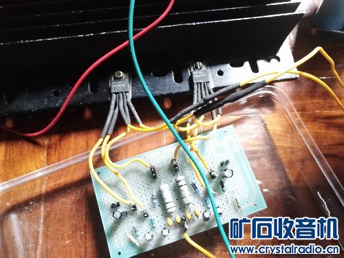

发表于 2017-7-23 21:48:19 | 显示全部楼层
脚太长了,引来的干扰,还会出现怪现象。
发表于 2017-7-23 21:49:08 | 显示全部楼层
脚太长了,引来的干扰,还会出现怪现象。

发表于 2017-7-24 08:32:18 | 显示全部楼层
把输入短接,再看看发不发热,就能判断是否自激
发表于 2017-7-24 08:46:09 | 显示全部楼层
管脚接线太长,自激了。

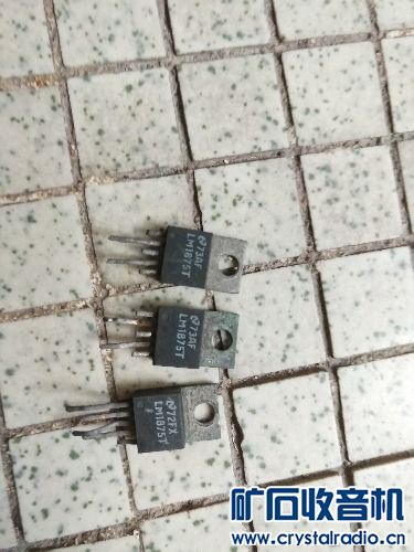

发表于 2017-7-24 09:36:14 | 显示全部楼层
好象不发热的才是2030假冒的??
发表于 2017-7-25 17:08:43 | 显示全部楼层
引脚太长,为什么不直接到板上

发表于 2017-7-25 19:59:57 | 显示全部楼层
这个尽量把集成电路引线改短。
发表于 2017-7-26 08:12:47 | 显示全部楼层
基本属于自激,改短引脚,在引脚附近加104电容。
 楼主| 发表于 2017-7-26 09:11:59 | 显示全部楼层
折腾2天没有什么大改善, 看来自然发点热是正常的。
发表于 2017-7-26 16:31:46 | 显示全部楼层
估计把芯片直接装在电路板上就能解决了
