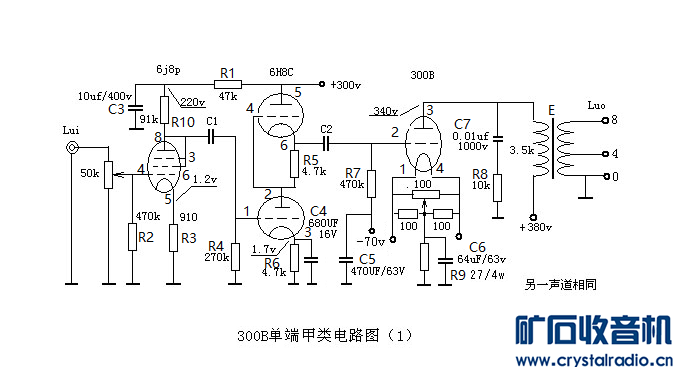

请前辈给这个电路图怎么样,给指点指点,谢谢
发表于 2017-7-23 17:09:11 | 显示全部楼层 |阅读模式
梦想做300B

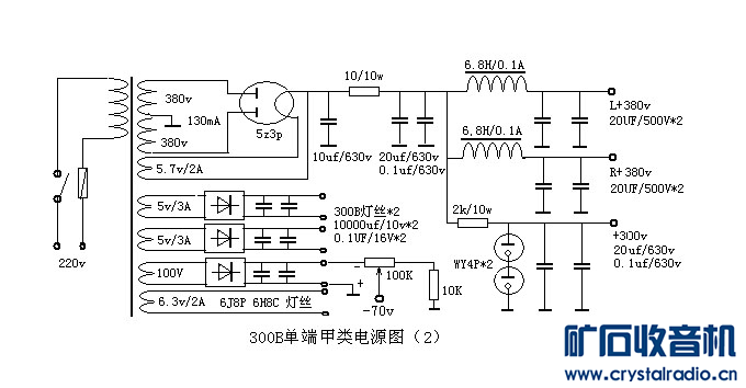

电源图。。。。
