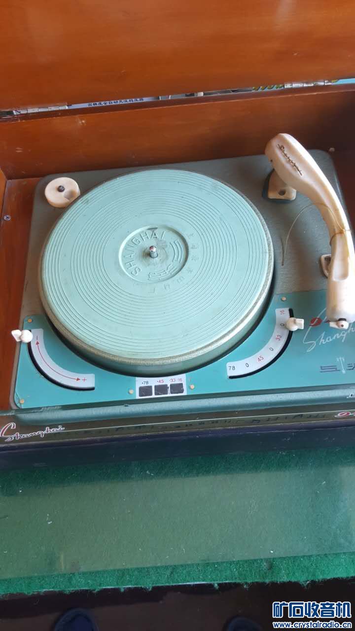

这台电唱机和当年世界水平差距不大。看转盘就知一二。路子不对离工农兵可能远点。没干过206。
发表于 2017-7-23 14:03:08 | 显示全部楼层
看标题就猜到是941,国产电唱机技术指标比较好的也就是它了。比206少一档速度,但是它的调速部分和电动机部分比206强很多。
发表于 2017-7-23 14:19:48 | 显示全部楼层
好东西。上海的献礼产品之一,录音器材厂1959年量产。突出优点是铸造盘,绝非那些冲压盘可比。突出缺点是油漆很不灵,前脸的大黑下巴颏不爆裂揭皮的极少,这台也是后刷的。
 楼主| 发表于 2017-7-23 17:32:55 | 显示全部楼层
注册一个马甲 发表于 2017-7-23 14:19
好东西。上海的献礼产品之一,录音器材厂1959年量产。突出优点是铸造盘,绝非那些冲压盘可比。突出缺点是油 ...
哈哈,特点分析清晰,油漆真是不行.别的还行.熊猫609是同时期的产品为啥不用他的变速机构,弄的个78转留下终身遗憾。

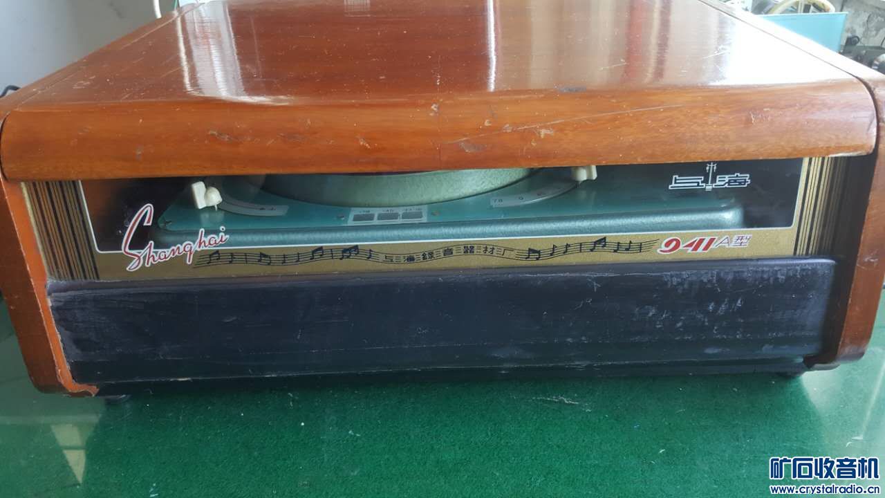

941A。这唱机好像没有不带“A”的。
发表于 2017-7-26 19:50:26 | 显示全部楼层
手头曾经有一台,品相还不错,当时存在单位仓库,调动工作时没有带走。941电唱机里面标为941型,外面标为941A型,不知何故?

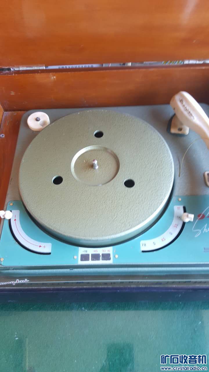

还有转速校对装置,不错。
发表于 2017-7-27 08:31:52 | 显示全部楼层
shzyzlj 发表于 2017-7-26 20:42
还有转速校对装置,不错。
该电唱机转数校正装置的氖泡容易损坏,也很难配到,因此大部分成为摆设。
发表于 2017-7-27 09:13:18 | 显示全部楼层
用日光灯也可以,节能灯就不行了。
发表于 2017-7-27 13:41:11 来自手机 | 显示全部楼层
shzyzlj 发表于 2017-7-27 09:13
用日光灯也可以,节能灯就不行了。
它的转速较正图贴在里面的,日光灯照不到,如果放在盘上面可以用日光灯。
 楼主| 发表于 2017-7-28 15:48:34 | 显示全部楼层
一点用都没有。
 楼主| 发表于 2017-7-28 15:55:29 | 显示全部楼层
他就是照个亮镜面反光,电源串个10K电阻可能得老日光灯的起辉跳泡能行。有时间试试。
