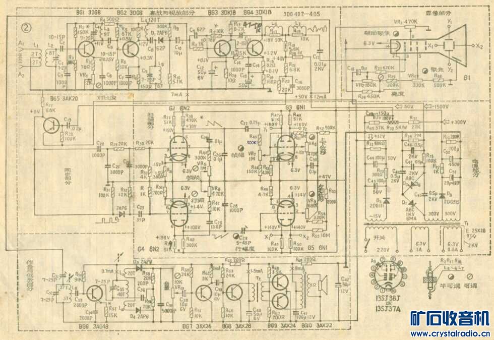

混合示波管电视机资料
 楼主| 发表于 2017-7-23 13:37:09 | 显示全部楼层
这套资料相对比较完整。
发表于 2017-7-23 20:58:49 | 显示全部楼层
我生平第一次做电视机就是按照无线电杂志上的这个图纸做的,记得那时无线电杂志复刊不久。感觉很容易成功,但是通道部分灵敏度有些低,后来改成共射-共基放大的电路了。这个图纸的扫描部分一装就成。

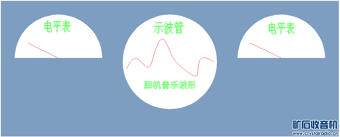

地台做小了,元器件放不下,准备重做。做成监视器,和之前的6P1推挽放一起。
发表于 2017-8-27 20:16:57 | 显示全部楼层
不错的构思  通用 监视器   多功能显示器哈哈
发表于 2017-8-27 23:04:37 | 显示全部楼层
这是我的构思  把没用的示波管利用起来 结合到胆机里  看图吧 又或者可以当做电视 示波管 多功能 当示波管没有型号输入的时候就 显示 音乐波形 当有 信号输入就屏蔽音乐波形  显示信号波形
 楼主| 发表于 2017-8-27 23:13:54 | 显示全部楼层
i7-2600kDIY 发表于 2017-8-27 23:04
这是我的构思  把没用的示波管利用起来 结合到胆机里  看图吧 又或者可以当做电视 示波管 多功能 当示波 ...
想法不错,就是太复杂了。
