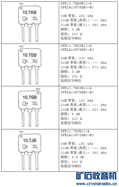

本人收集汇编的村田10.7MHz陶瓷滤波器标识与型号及主要参数对照表:

发表于 2020-3-8 11:11:39 | 显示全部楼层
说到这个问题,我就想起了,很多种规格,但那个色点也多样化,或左或右, 而且有些图纸标的也是左输入,右输入。搞不懂到低色点是否能代表是输入?
发表于 2020-3-8 11:11:58 | 显示全部楼层
