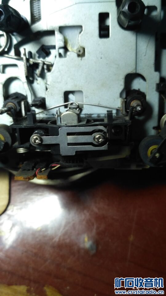

磁带音质下降 清洗磁头改善不大  想调整提下磁偏角  磁头上两个螺丝 不知哪个是正向 哪个是反向

造成音质下降的因素很多,不一定非调偏磁不可,可找其它原因.有时越调越坏!我试过.
发表于 2017-7-22 23:26:05 | 显示全部楼层
这种旋转磁头,两边是分开调的,你看磁头一侧有个顶调节螺栓的凸铁,现在是在左还是右——对应的是往右播放的调节。
发表于 2017-7-22 23:27:34 | 显示全部楼层
如果没有专门的磁带,就找一盒正版比较好的磁带,播放,一次不要调太多,如果没有反应就要还原
发表于 2017-7-23 22:05:00 | 显示全部楼层
有条件最好用315测试带,毫伏表。
发表于 2017-7-24 21:50:59 | 显示全部楼层
更正:应为方位角测试带(315测试带错误)。
发表于 2017-7-26 18:12:59 | 显示全部楼层
先调前面的。然后调另一个
