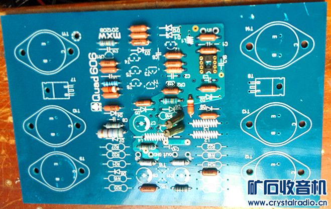

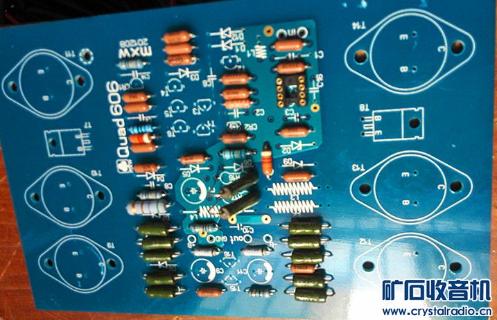

好久没有做功放了,这些时间在其它论坛看到了606就潜水学习了3个月,经过一些时间的准备,今天开工了,先焊电阻,,,,明天上图片。。。欢迎老师们指导,
 楼主| 发表于 2017-7-22 09:12:08 | 显示全部楼层
开始上传图片。。。。。

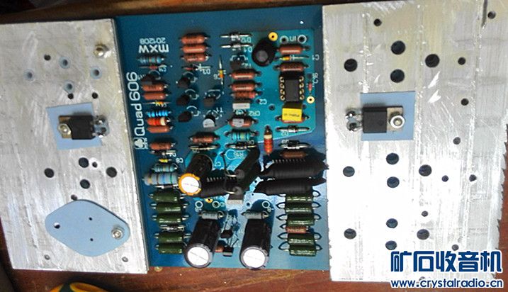

 楼主| 发表于 2017-7-22 09:25:16 | 显示全部楼层
下面说一下我制作电感的方法:
2uH的电感,用1.0的漆包线在4*20的磁棒上紧密绕10圈,然后用热缩管套紧即可。
1.5uH的电感,用1.0的漆包线在4*20的磁棒上紧密绕7.5圈,然后用热缩管套紧即可。
20uH的电感直接买成品用了。
这里提醒大家一点,绕电感用的磁棒,长度,直径,圈数,绕线的紧密程度均会影响电感的数值,所以大家要注意。
平时常见的磁棒是6*20的,那么只需绕8圈就有2uH了。
最合适的磁棒是4*18的尺寸,用1.0的漆包线绕12.5圈就是2uH,长度刚好。

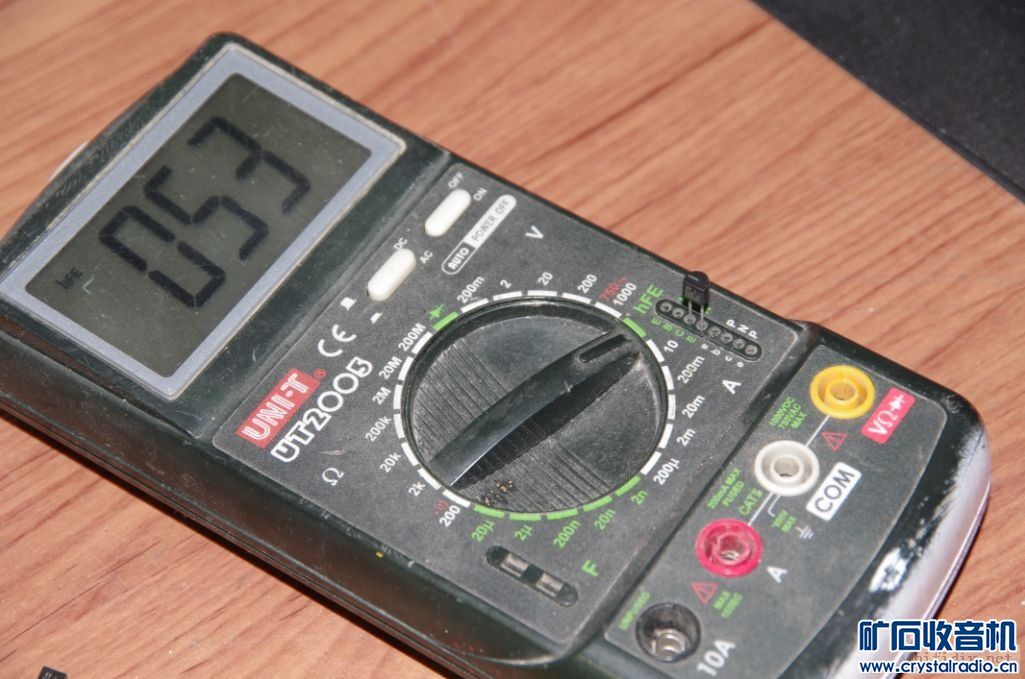

下面说一下恒流源J503。,所以大家购买是要小心。
另外要注意一点,假如第一次用了假的J503,那么开机后正负电源极不平衡,中点电压达到40几伏,这时运放TLC271很可能也会损坏,所以大家记得检查运放。
关于测量J503的方法,论坛已有同学做了说明:用万用表上的hEF档,将J503的正端插到NPN的C口,负端插到NPN放入E口,此时表上显示的就是J503的电流了。。
 楼主| 发表于 2017-7-22 09:25:39 | 显示全部楼层

 楼主| 发表于 2017-7-22 09:35:15 | 显示全部楼层
继续上传制作过程,以及电路图
Quad 606原理图.pdf
41.57 KB, 下载次数: 569
 楼主| 发表于 2017-7-22 09:39:22 | 显示全部楼层
继续上传图片。。。。。。。
 楼主| 发表于 2017-7-22 09:52:55 | 显示全部楼层
继续上传图片,,这个功放在装完小管以后,不要急着上大管,先把T7.  T82个推动管装好,我用了2个36伏的开关电源供电,为了安全还是串联了一个100W的灯泡,一定要测量中点,我这个中点电压在0.1V-0.15V左右,经过试听没有发现问题。。

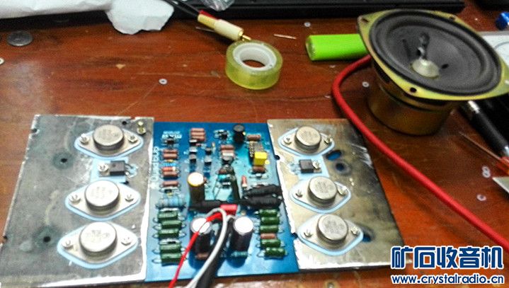

 楼主| 发表于 2017-7-22 22:26:16 来自手机 | 显示全部楼层

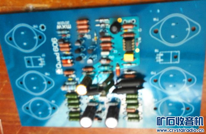

顺便说一下这个功放的调试过程,把所有的电阻,和小三极管装好后一定要对着606的元件表查看一遍看有没有装错和少装。。还有只安装推动管MJE15031.其它的大管不要装,这时候可以通电了,为了安全变压器初级一定要串联灯泡, 这时候测量中点电压看是不是0v到0.5伏的样子,还有lC1  271的6和8脚正常的范围是150MV左右。。还有606是浮地供电,正电压对地是57.6伏  负电压是54.2伏。以上这些都正常的话就可以接喇叭试音了, ,本人是菜鸟也不会写,最后祝大家玩机愉快。。。
 楼主| 发表于 2017-7-23 06:56:30 来自手机 | 显示全部楼层
还有说一下这个机器对小三极管要求比较高,我在制作过程中买到了一些假管子,导致中点电压升高,无法工作,特别是J503一定要买正品,还有小三极管通过问其它论坛的老师是这样装的,T1   用BC557  T3 用BC547 T2 MPSA42   T4  T5  T6用的MPSA94  T15  ZTX 653  T16 ZXT753 。。

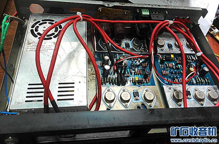

 楼主| 发表于 2017-7-24 11:17:47 | 显示全部楼层

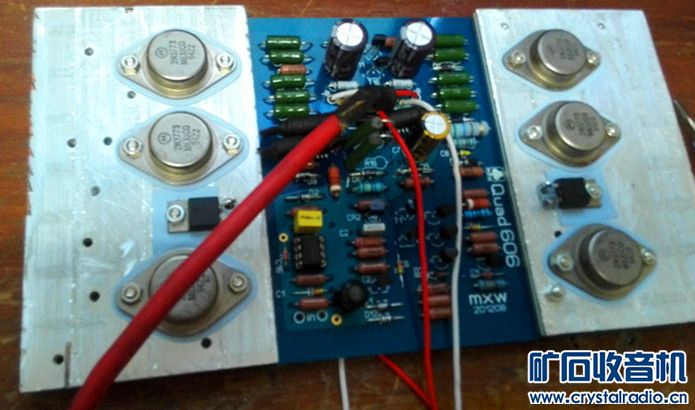

今天把大管全部安装完了。试听了一下音质不错,,,大管我买的拆机二手同批号的2N3773  关于散热器大家可以去X宝买或者自己加工,,我的是自己做的样子比较丑。。。

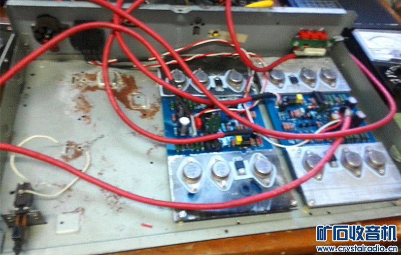

 楼主| 发表于 2017-7-26 10:53:38 | 显示全部楼层
继续上传图片。。。找了个CD机壳子,刚好装下,正在试听,感觉效果不错,,还是用的开关电源供电。。。
