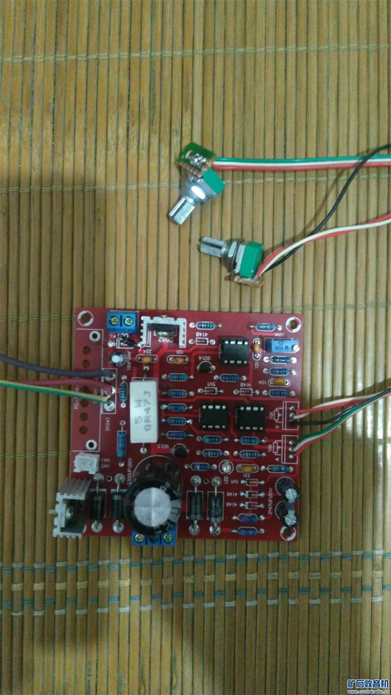

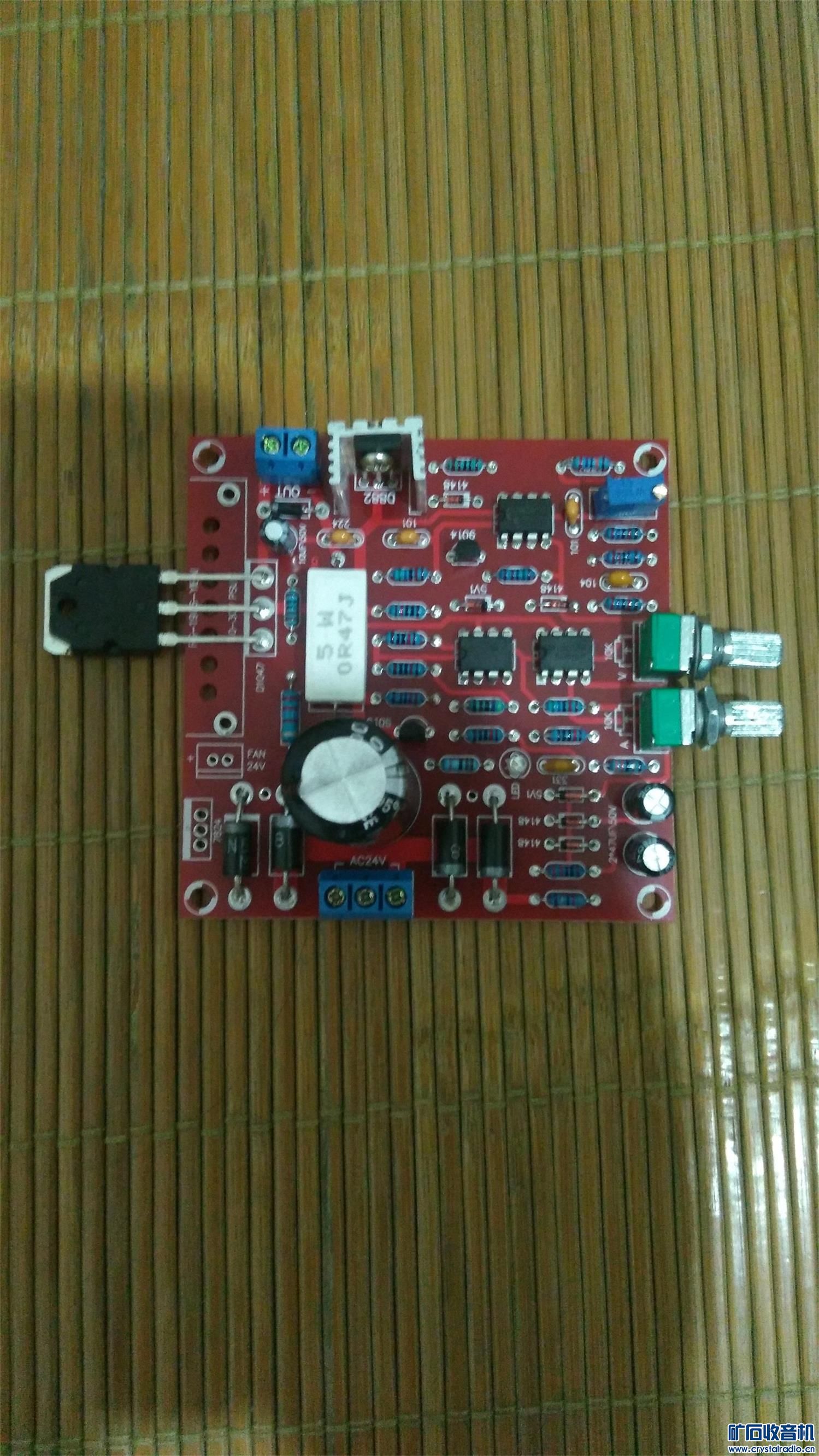

发表于 2017-7-21 20:56:05 | 显示全部楼层 |阅读模式
我有个稳压电源  主板坏了  也不会修,所以在网上买了电源板两块,到手后焊接了一块,发现是坏的,不能用 我就想是不是这块是坏的,换另一块试试,结果第二块焊出来  也是坏的,我可以保证 没焊接错误,第一块板,电阻一个一个测试后一个个焊接的,结果没反应,图纸也没有,不知道各位有什么见解。后来在评论里看到别人说稳压管5V1要倒过来装就好,试了也没用。希望不再有人买这样的水货。54元钱就当喂了狗。

 楼主| 发表于 2017-7-21 21:26:37 | 显示全部楼层
星黎飞 发表于 2017-7-21 21:14
有散件,不给图纸,我没有遇到过。记得90年代我经常买散件安装可调电源 功放板 音调板....都有电路图纸,一 ...
说好的给电位器连接线也没给     什么人那这是

楼主的板没玩过,按道理来说,如果网上都卖得 ...
这块板  网上卖的 不好   我看过评论   有的默认好评   什么  都没说  有几个说  装了 没电     还有个  说   自己做了10年的  开关电源   绝对不可能装错    也说 装了 不能用      。     好多人说  板确实有问题    说什么二极管装的反的    我把二极管 改焊 反着装   结果也不行

发表于 2017-7-22 05:45:26 | 显示全部楼层
我有这个板子,我装着好用,而且卖家也给了电子版的原理图。
散件一个不多一个不少,元件参数一个不错。我装起来就好用。
你的第一图和第二图,不是一张板子啊?
