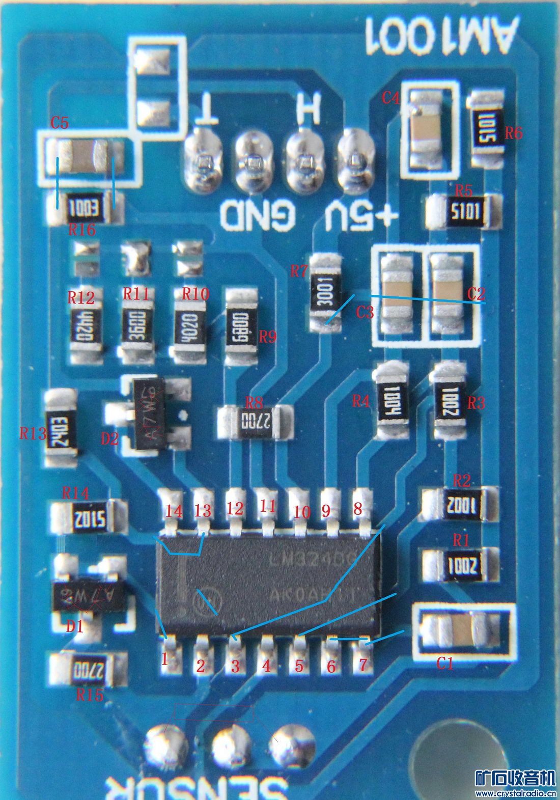

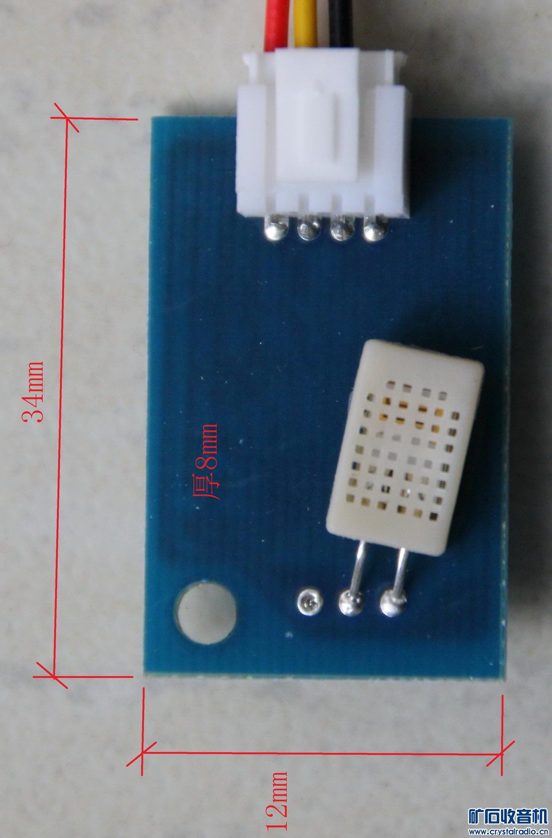

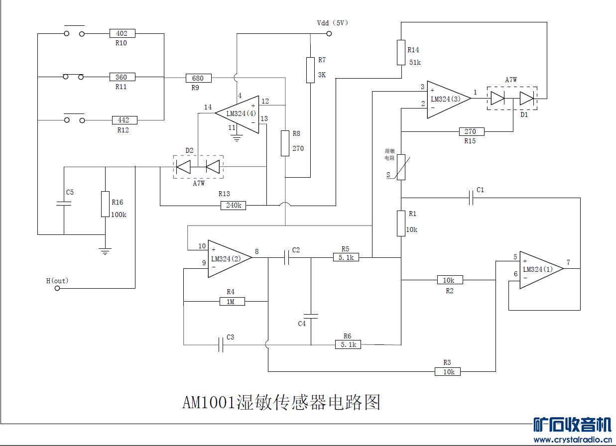

前期折腾湿度控制电路,选购了一款乐享AM1001什么传感器,号称随湿度的变化,输出的直流电压信号从0-3V成正比例变化,拆开画出内部,依据实物整理出的电路如图,提供给大家参考,若有错误,也希望朋友们给予指正。
电路图
拆开外壳后的电路板元件面
电路板背面
