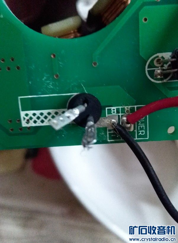

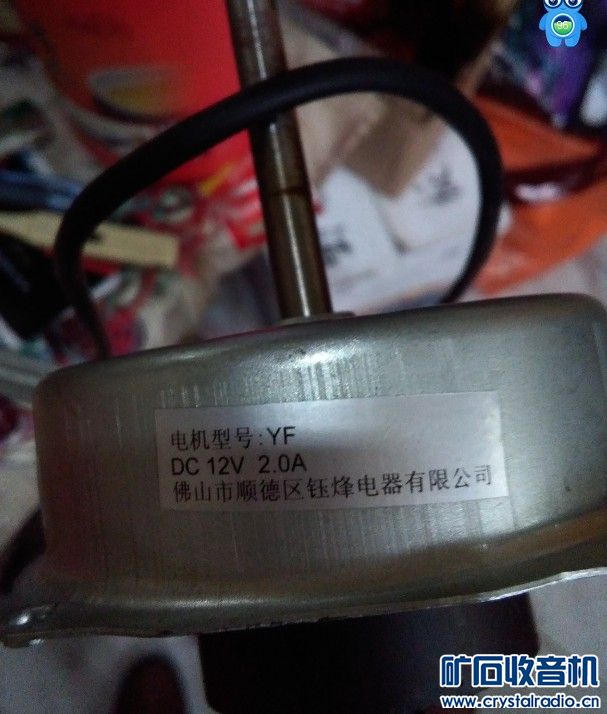

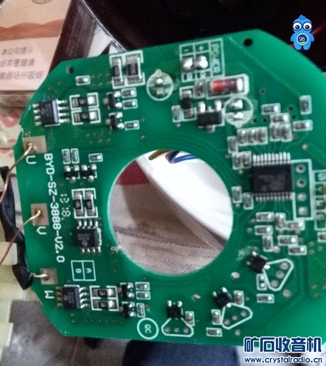

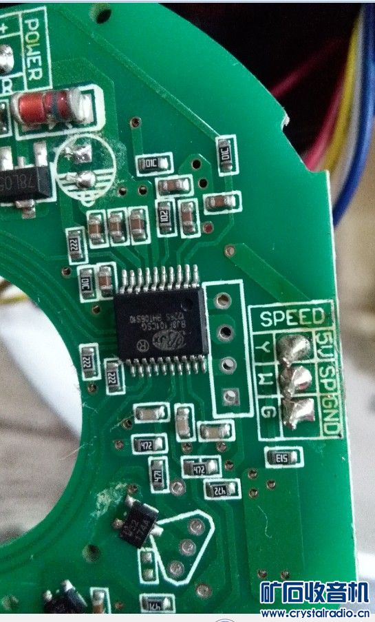

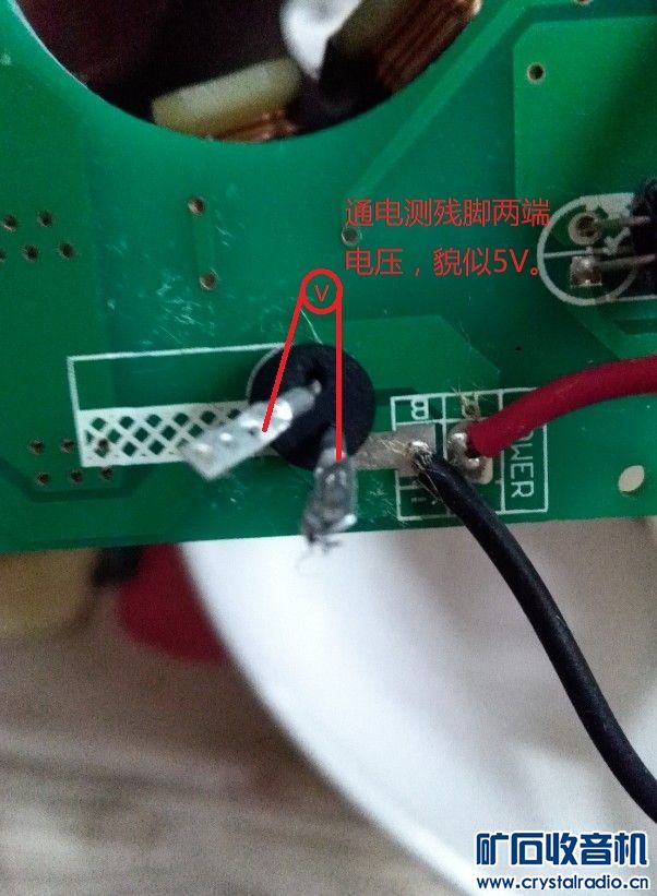

型号为YF,DC12V电风扇电机,广东佛山钰烽电器有限公司出品,内部电路板上一个原件爆炸了,爆炸物有纸和铝箔,应该是一个电容。请老师们给出这个原件的参数。

 楼主| 发表于 2017-7-21 10:56:56 | 显示全部楼层
就是最下面的图中黑红线左边,裸着的两个腿,是爆了的
发表于 2017-7-21 13:22:51 | 显示全部楼层
39.5° 发表于 2017-7-21 10:43
耐压和容量确定一点好啊
应该是滤波电容。数据残件外壳上没有?
 楼主| 发表于 2017-7-21 13:36:09 | 显示全部楼层
残件外壳被爆没有了

发表于 2017-7-21 16:14:18 | 显示全部楼层
通电还能正常工作,就换一个100u/25v!
发表于 2017-7-21 22:15:50 | 显示全部楼层
16V。有100UF的就可以了

发表于 2017-7-22 08:33:50 | 显示全部楼层
恭喜楼主成功修复,这个电扇拆卸发现问题不易!谢谢分享!
