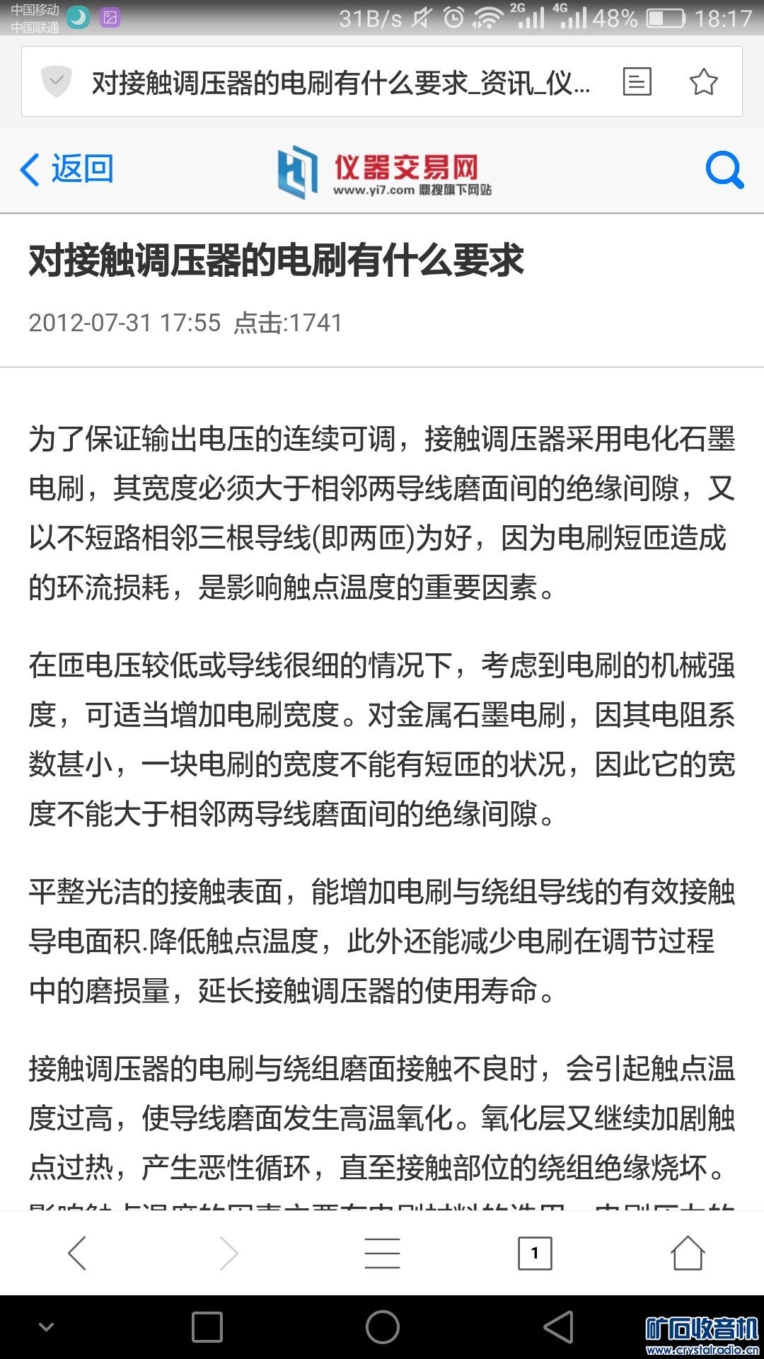

对调压器碳刷不太了解,去搜了一下碳刷,有高铜电刷(铜粉末含量非常高,碳刷是铜的颜色),有半铜电刷(含50%铜粉末),有低铜电刷,有纯石墨碳刷,不知道用高含铜的合适吗,假如碳刷同时压在两根漆包线上,会不会形成轻微的匝间短路?还是这种担心可以忽略,还是要使用低铜粉末碳刷?

 楼主| 发表于 2017-7-23 18:40:29 | 显示全部楼层
无烟男人 发表于 2017-7-23 10:53
这个 还真没有研究过……   我也不太清楚……   调压器的碳刷不能一味的要求低电阻的,  电 ...
已经搜索到一篇文章,介绍说用的是电化石墨碳刷,型号D308
