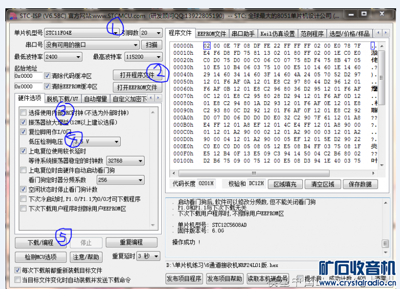

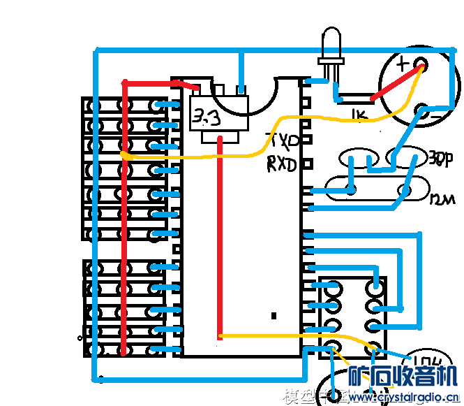

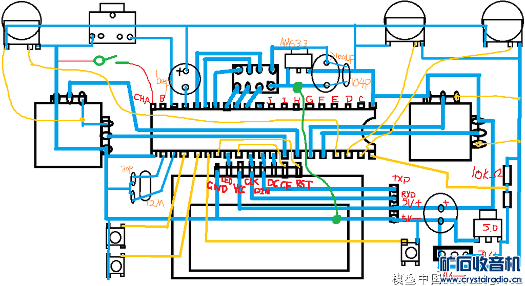

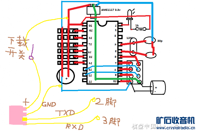

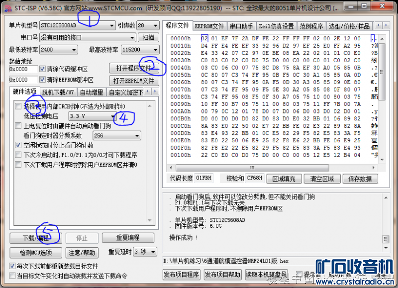

补充电路图:
6通道遥控器
6通道遥控器
6通道接收机
6通道接收机
下载
下载
下载
下载
6通道航模遥控器HEX文件.rar (834 Bytes, 下载次数: 185)
6通道接收机HEX文件.rar (856 Bytes, 下载次数: 152)
12通道的版本不太全面,后面的几个版本已经被删除,找不到了
12通道遥控器
12通道遥控器
12通道接收机
12通道接收机
萝丽航模12通接收机二代C版固件.rar (1.98 KB, 下载次数: 141)
萝丽航模12通接收机二代A版HEX.rar (1.53 KB, 下载次数: 226)
萝丽航模遥控器二代C版固件.rar (17.33 KB, 下载次数: 134)
萝丽航模遥控器二代A版HEX(更正).rar (11.09 KB, 下载次数: 151)

发表于 2017-7-25 10:03:37 | 显示全部楼层
分立元件 发表于 2017-7-24 10:04
6通道2个,12通道1个
我做的是十二通道,但是对不上码,接收用的是最后一个图。请问,那个接收电路应该刷那个固件?
 楼主| 发表于 2017-7-25 11:36:07 来自手机 | 显示全部楼层
爱你矿坛 发表于 2017-7-25 09:22
想想,一个电视机遥控可以有多少通道?
我意思是有没有接收的集成电路可以配合这些遥控器。
不过还是应 ...
可以使用单片机实现红外接收,外围电路很简单,就是编程复杂一点
 楼主| 发表于 2017-7-25 11:38:18 来自手机 | 显示全部楼层
我用过都可以啊?ACH版都行啊?A版对A版,C版对C版
