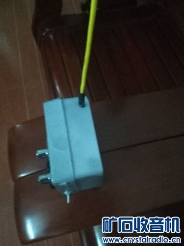

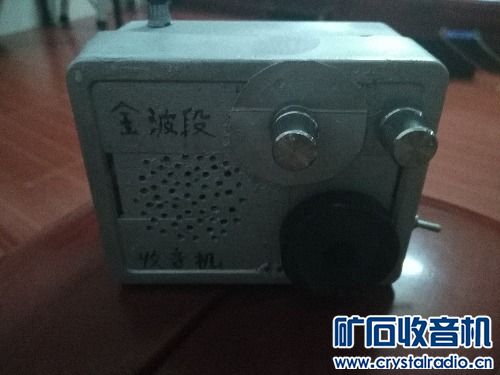

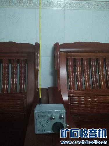

自制全波段IC收音机
发表于 2017-7-19 22:03:11 来自手机 | 显示全部楼层 |阅读模式
使用数字IC芯片,能收:12个短波波段:5MHZ—21MHZ,中波波段:525—1620,FM波段:88MHZ—108MHZ,还有两个电视伴音波段

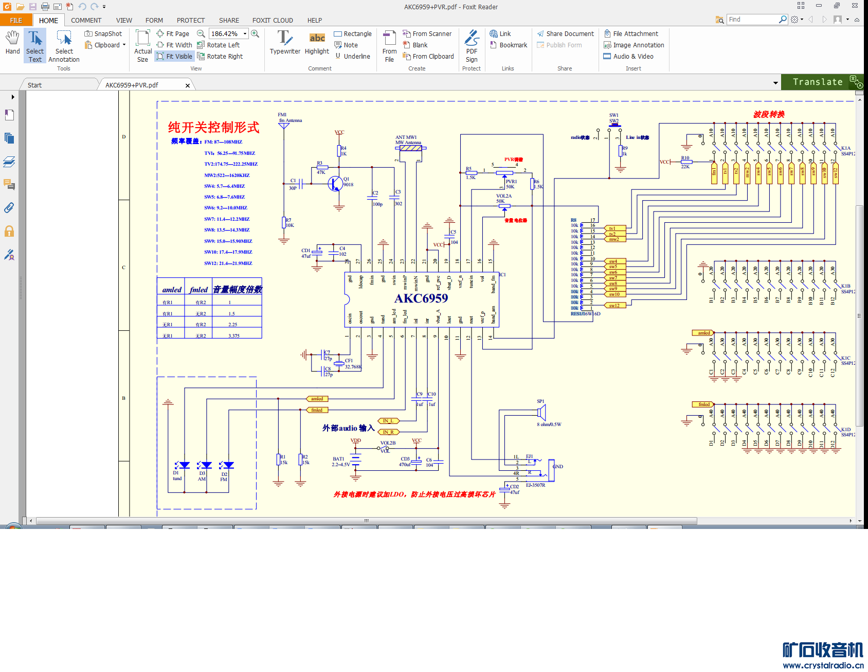

灵敏度、选择性、音质与失真情况如何?
 楼主| 发表于 2017-7-20 19:40:35 来自手机 | 显示全部楼层
XCH 发表于 2017-7-20 11:39
图呢?
灵敏度、选择性、音质与失真情况如何?
芯片使用AKC6959,FM和短波还行,中波一般般,音质还不错,

 楼主| 发表于 2017-7-24 10:00:41 | 显示全部楼层
