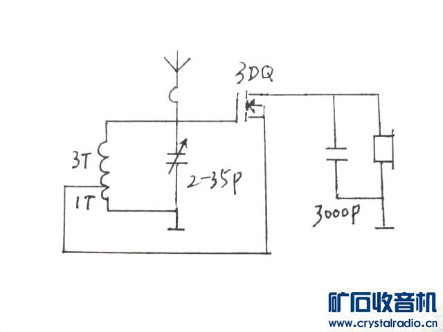

推荐一款极易入门的3DQ,FM矿机

城市里没有天地线条件的话,可以试着玩玩FM矿机,也非常有趣。
老家伙 发表于 2017-7-21 17:50
请问:那个与拉杆天线垂直安装的小线圈起什么作用?在线路里怎么连接?
那是天线加感线圈,就是为了增加天线的物理长度,也就是天线高度,从而提高天线效率。
加在拉杆天线底部与可变之间,应垂直放置。

在沈阳彩塔附近的河畔公园试听效果相当不错,拉杆天线可以完全缩回。沈阳矿友玩FM矿机的好地方啊!
发表于 2017-8-7 08:59:35 | 显示全部楼层
。这个用单一线圈的做法较简单,试过用3毫米的铜线做单一线圈,把G1分开接到线路地端,用了夾子把天线接到近地端一匝的位置 S极可以夾在在一匝或二匝试试,輸出较大。加上电容输出也会大一奌。把耳机串联3V电池也可轾易变成再生(D 极接正极)。

采用拉杆天线与线圈若偶合,清晰分割本地5个本地FM信号,满意收听。

老师我做的调频机打开焊台可以听到交流声,调节可变电容可以达到10微安电流,就是收不到台。我住的的地方离电台2公里左右。
 楼主| 发表于 2018-2-23 21:29:49 | 显示全部楼层
大方 发表于 2018-2-23 20:04
老师我做的调频机打开焊台可以听到交流声,调节可变电容可以达到10微安电流,就是收不到台。我住的的地方离 ...
老师不敢当,你可以把矿机图发上来,让大伙给瞧瞧。2公里左右的距离,应该较容易收到调频广播,重点看看谐振频率是否能覆盖88-108MHZ。
