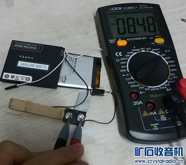

    电池不耐用,看了大家的经验,也用两手机锂电池串联,给万用表当电池,实测如图串联后有8.4V,接上万用表,但是万用表不开机,万用表型号是VC890C+,是什么原因呢?

你是正負反了吧,
看看9v电池 正负极

确实,正负极我接反了,犯了低级错误。但是换过来后还是不开机,万用表没坏,接6f22电池可开机。

跟保护板有没有关系?我两个保护板都没拆

应该没有关系吧! 不过你还是量下2块电池电压看应该都是4.2V

测了下,一个4.25V,一个4.22V。

这种现象不应该有,我的十几块数字表都用这种两节锂电串联方案,包括890.我考虑还是电池插扣接触不好,8.4V都不能工作,正常人无法理解。

鬼子的830电压低到7.2v才报警,你这表太骄气,仔细研究线路,调一下控制点电压,应该能解决。

这种现象不应该有。楼主接上两节锂电以后,直接量890板子上电线焊接点上的电压有没有?如没有或者很低,就又是低级错误,例如电池扣看是好的,其实不通

#11和#13说得对。你应检查一下你的电池及表的插扣接触是否良好。如果你有另一只表的话可以测量一下你的电到底接通没有。又或者由于电池太旧,开机后电压下降很利害。
