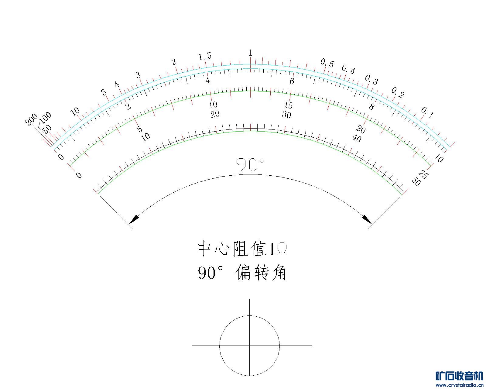

画了个表盘,CAD格式的,可修改。

画的还不错,但是画这个做什么啊

为什么分度线供歪来歪去的
 楼主| 发表于 2017-7-18 21:17:50 | 显示全部楼层
在CAD软件中看是这样的.打印出来就好了.在CAD软件中可随意缩放用于各型万用表表盘,也用于自制ESR表的度盘。希望有人能用到。

看起来过于均匀,您确信这表盘能用?
表头的磁钢场强分布是不均匀的,最好在经过测试之后才确定上面的分划。

由于指针偏转角度与通过电流不完全成直线关系,生产厂家通过不同中心点的表盘来解决。此外欧姆档中心值与电池电压及表头灵敏度有关,其值多为12、18、24(50)、36、48、60等。

但是,这个表盘下面的刻度只有10V档能用(需要将长线段补齐全),下面的25V和50V档都不能用!你再仔细看看,4个大格标称5V、每格1.25V,读数太麻烦了吧?
望LZ修改好后供网友下载剪贴。
