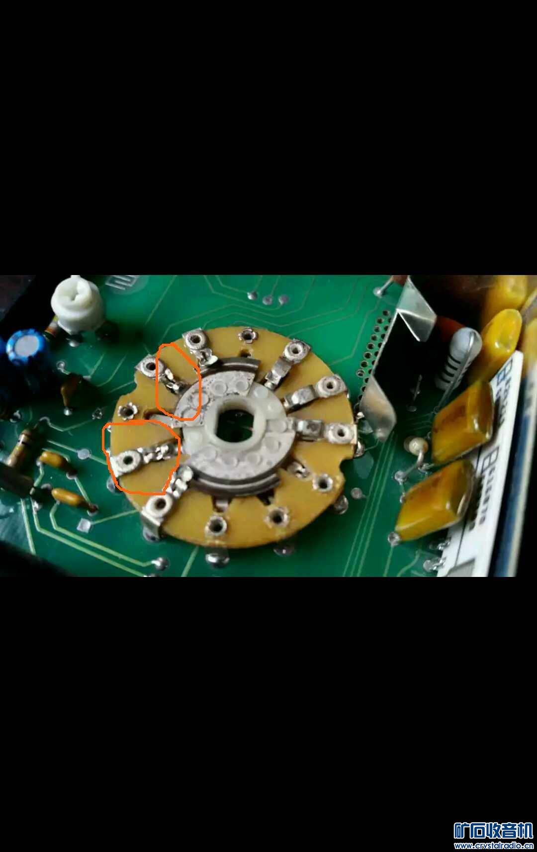

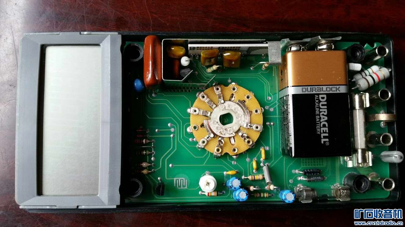

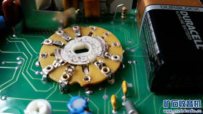

淘了一个BY1935。
打开后盖看看,发现上层波段开关缺了两个上边的触点
 楼主| 发表于 2017-7-18 09:35:01 | 显示全部楼层

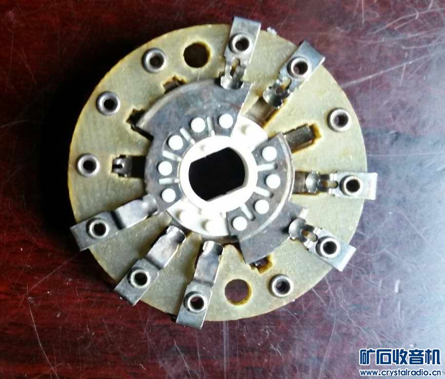

虽然可以测量,但是心里不爽,能用多久心里没底,于是,想着修一修。
某鱼搜得fluke77的板子,好像用错档烧了,开关挺好,立即拍下
拆下开关
在BY1935上一比较,头大了,不能用!!!

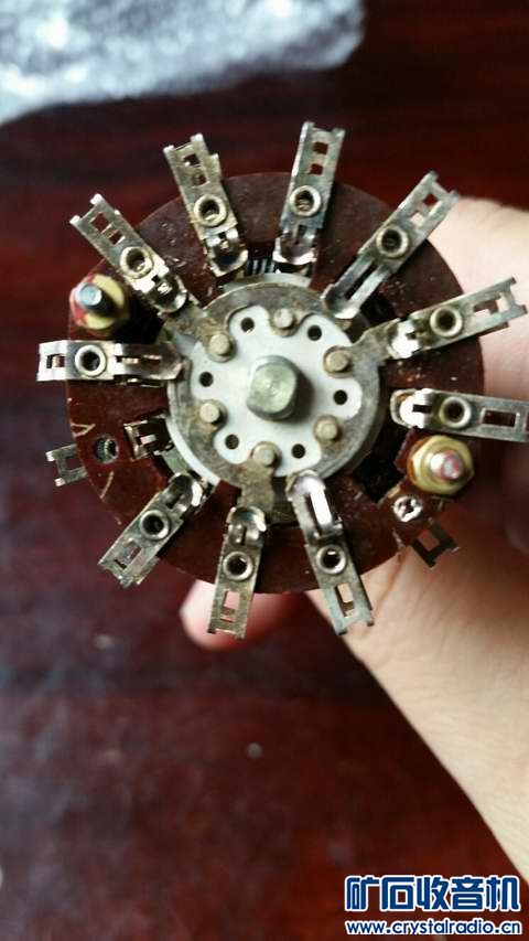

 楼主| 发表于 2017-7-18 09:42:24 | 显示全部楼层
手头有一个红灯711的波段开关
比量一下触头大小差不多,就用它了。

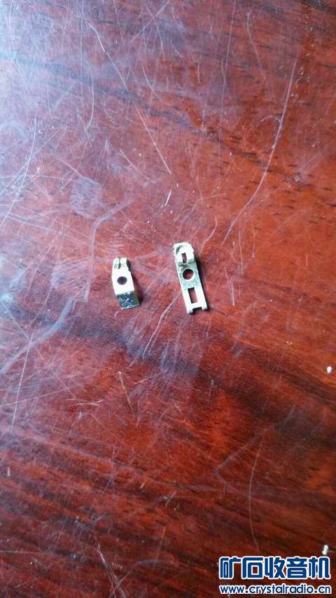

 楼主| 发表于 2017-7-18 09:51:31 | 显示全部楼层

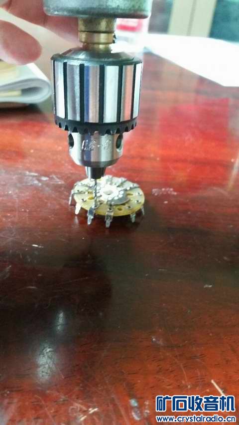

拆下红灯711的其中用不上的一个触头,拆下BY1935的开关坏的触头
用1.5MM的钻头打通触点固定铆钉,即可拆下触点。
X宝上掏了1.5*3的铜铆钉
一顿忙活。

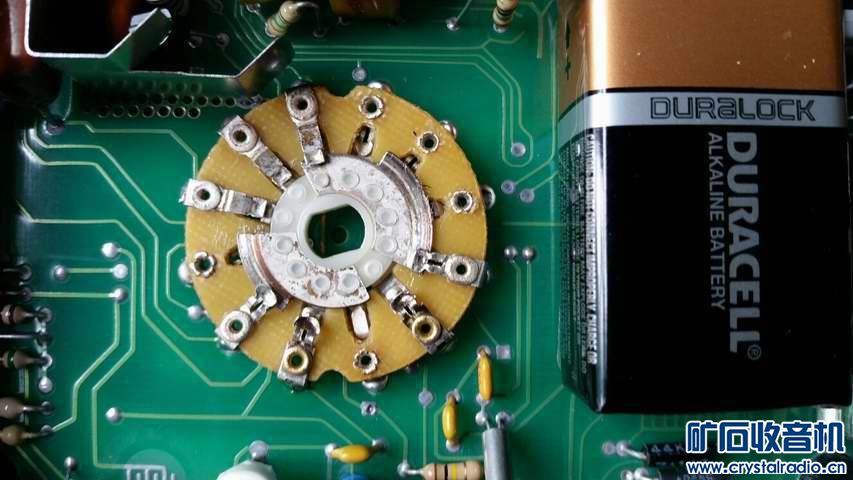

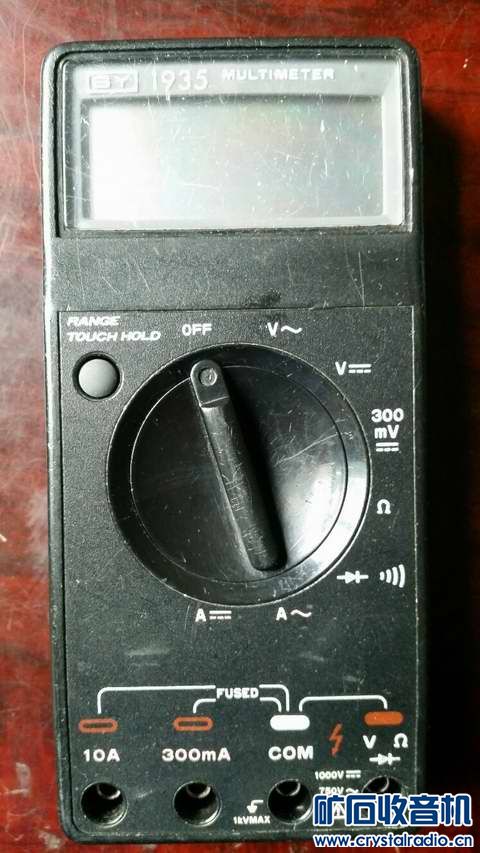

 楼主| 发表于 2017-7-18 10:10:25 | 显示全部楼层
修好了,上传不了图片了,明天接着。
 楼主| 发表于 2017-7-19 07:29:21 | 显示全部楼层
修好了,上点凡士林,试一试,挺好用。
