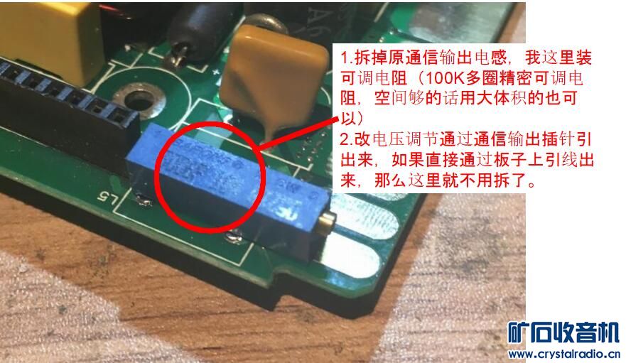

进入正题吧,,,此电源做工一般,用料也还行,主开关还是采用的仙童一颗功率电源模块,当然比山寨的要强度多。
通过改造实现电压可调节,我一直觉得此类通信电源在低压段线性都不会很好,毕竟设计不在这个阶段吧。
此电源电流调整我没整,低压侧没有电流检测的,估计是放到高压侧或PFC电路里了,一般高压侧我不想动的,那么就没有电流调节了,实际测试此电源会限流在10~11A左右。
看图,其实最关键的最后那张图,前面几张只是说把电位器的引线通过电源原通信线引到出口上。
关键是要看清楚最后那张图
然后由于电阻值的误差之类的,实际应用的一些数据会有点点差异的,可以自行再搭配下组织修正就好。

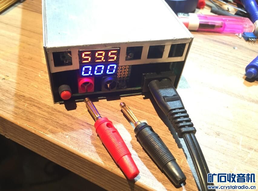

二楼发几张我最终改造的图,尾部壳子铝方口切一半再开个口子,,看最后那张,由于限流的作用,已经把电压拉低了,

楼主辛苦了  ,如果 更换耐压更高的输出电容   这电源能到多少v, 不过电压高了 限流也 要减小了,应该比较麻烦了

这个电源换输出电容能改到70V吗?

70V估计可以,得测试看,但简单提高电压空载损耗会很大的,再高估计就得调整低压整流电路了,

好.不错.俺也学着改.有2900U的电流取样点吗.
