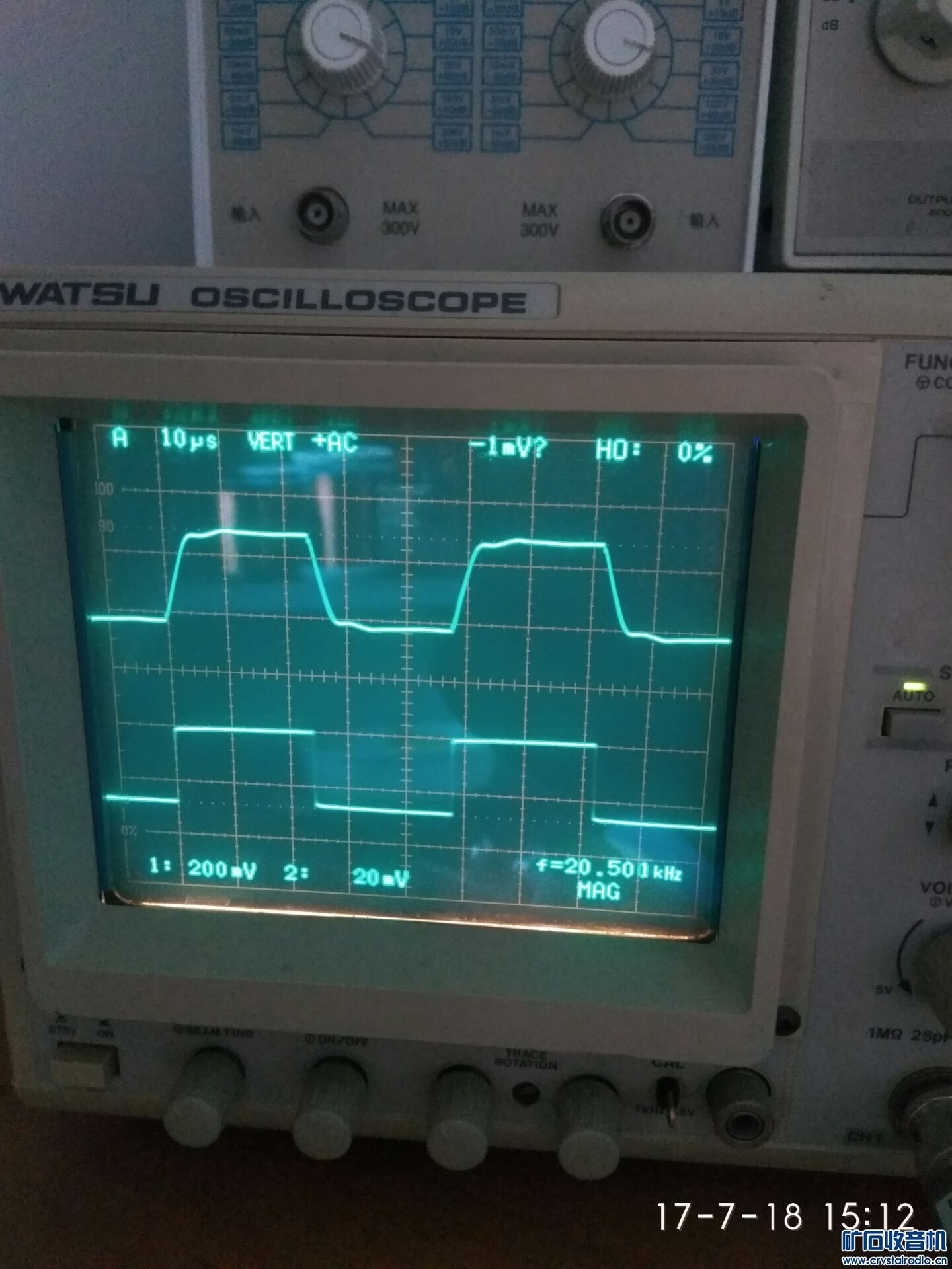

进修老师帮看看这牛怎么样?刚做出来 TIM图片20170718152513.jpg TIM图片20170718152518.jpg TIM图片20170718152522.jpg TIM图片20170718152526.jpg TIM图片20170718152531.jpg TIM图片20170718152537.jpg ,拆了绕 绕了拆 ,28X40铁芯最近学习养牛。
