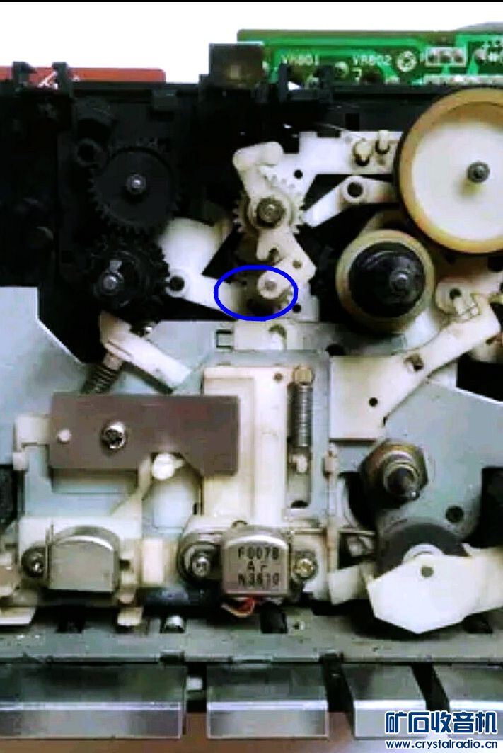

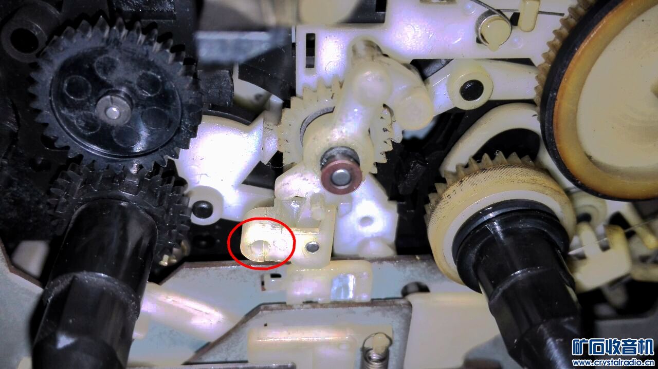

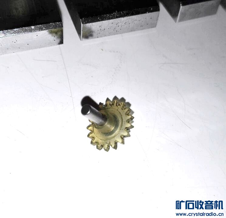

夏普700收录机,收到货拆开时发现卡一机芯倒带、快进的小齿轮脱落了,见有红色标记图片,蓝色标记是另找的正常图片。请老师们指点,怎样才能把这个齿轮装回去呢、先谢过!
 楼主| 发表于 2017-7-17 09:25:57 | 显示全部楼层
不分解机芯可以装上去吗?里面连接的小弹簧太多了

把每一层连接拿下,在安装,也可以暴力安装,但是有损坏其他附件危险

很明显装那个靠轮轴的那个塑料件已经裂了,,,用细线,就是做衣服用的那种缝纫机线捆扎一根一根的线排成排,勒紧,然后滴502胶水,等干了再把轴塞进去
发表于 2017-10-13 18:06:11 | 显示全部楼层
我看 也像有裂纹,小日本的东西太复杂,慢慢弄吧,
