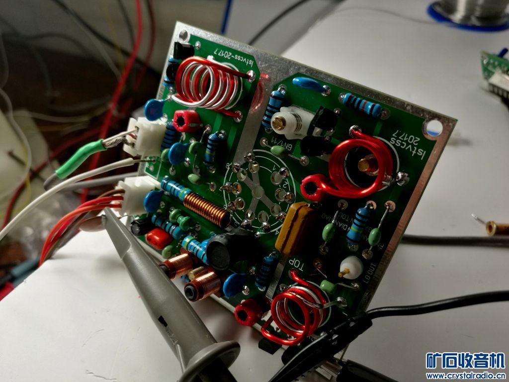

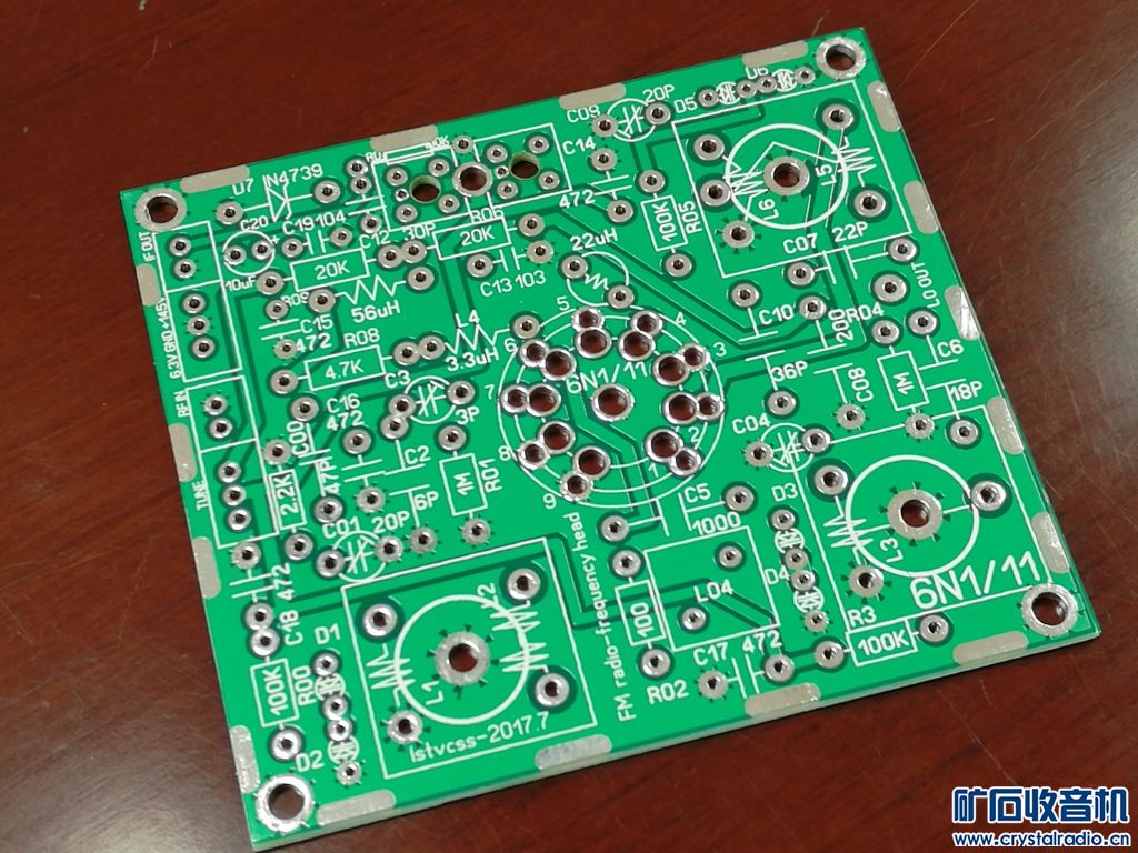

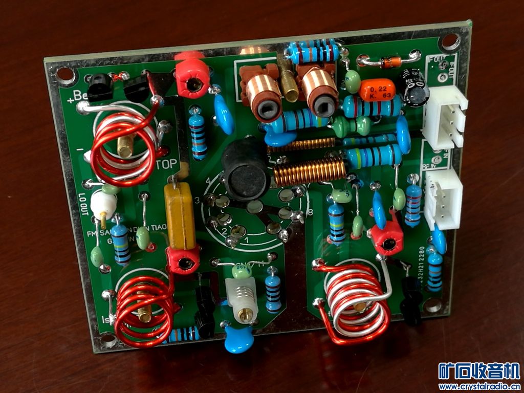

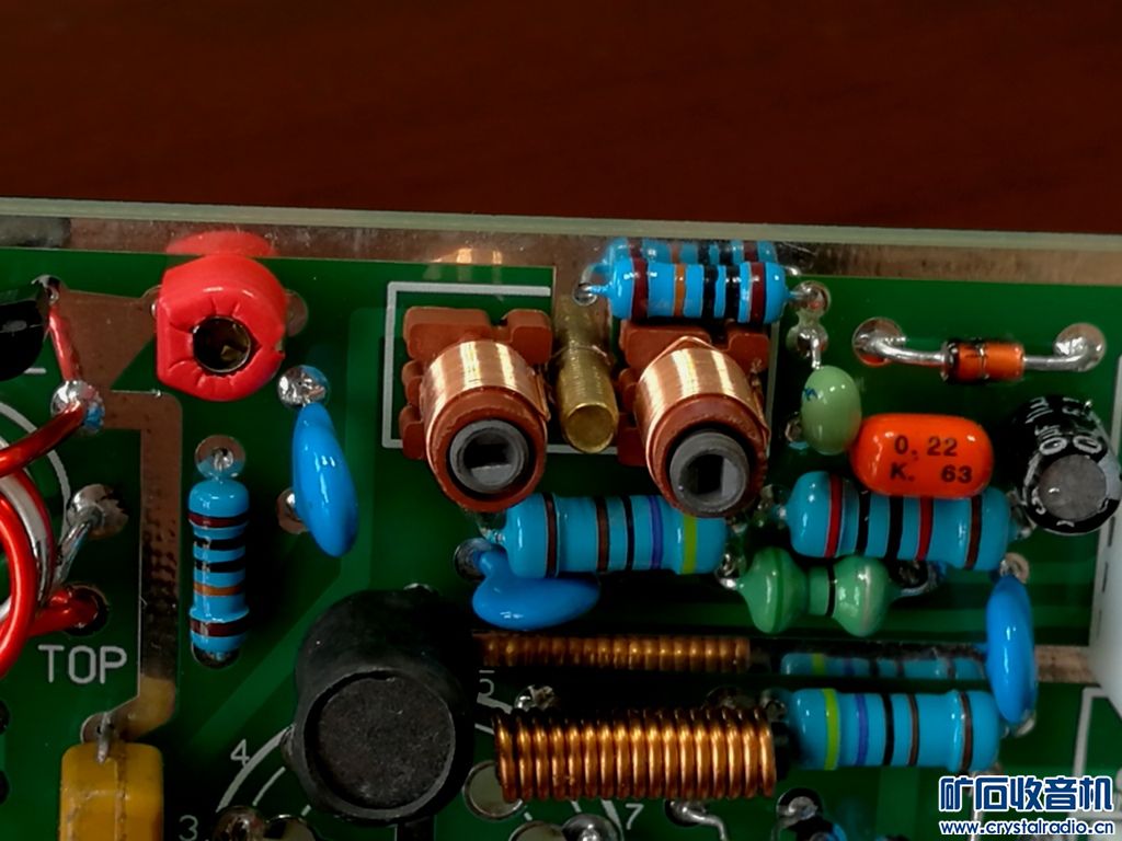

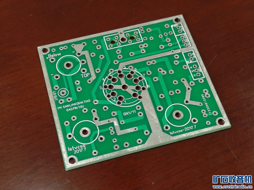

      在以往的FM接收机中,采用空气双联或调感式制造的单灯高频头,不管是在进口机器上还是在国产机器上,大家都不陌生,曾有不少矿友也DIY了许多,包括在下前不久发布的,用PCB板方式制作的单灯高频头,也采用了空气双联,综合性能表现都很好,用它制作的八灯FM接收机就比较成功,接收灵敏度与我的双灯高频头相仿,这就是例证。
     但是,在制作交流中我也发现,有很多新来的爱好者,一说到空气联,就觉得这东西现在不好找,尤其是全新的就更不好找,所以也就这样放弃了。正是因为这样,在下想到了电调的办法,因为在这之前,我仿马兰士10B接收机时,采用的就是四联八臂电调高频头,性能也不错。所以,用电调的方式,做单灯高频头应该是一个不错的选项。

 楼主| 发表于 2017-7-17 07:36:54 | 显示全部楼层
lxa000 发表于 2017-7-16 22:50
电子管可以用6n11或6n3吗?
6N11当然可以用,但阳极电压要适当控制得低一些。6N3也可以用,只是不能直接代换。

外行看热闹,工艺很漂亮,这样装出来套件不要怎么调整就能出声,成功率高

厉害,这技术杠杠地,灵敏度怎么样
发表于 2017-7-16 16:45:06 来自手机 | 显示全部楼层

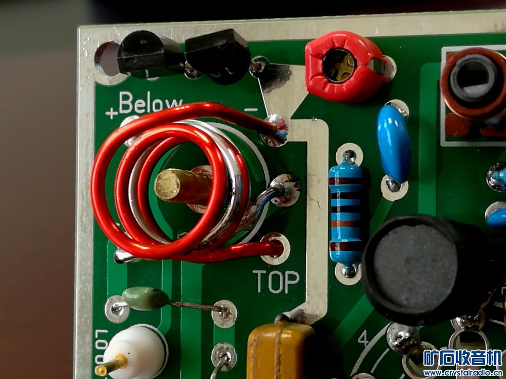

线圈入边放螺丝是什么门道?
 楼主| 发表于 2017-7-16 17:07:32 来自手机 | 显示全部楼层
就是调感呀,调节铜螺杆相当于拉伸和挤压线圈。
