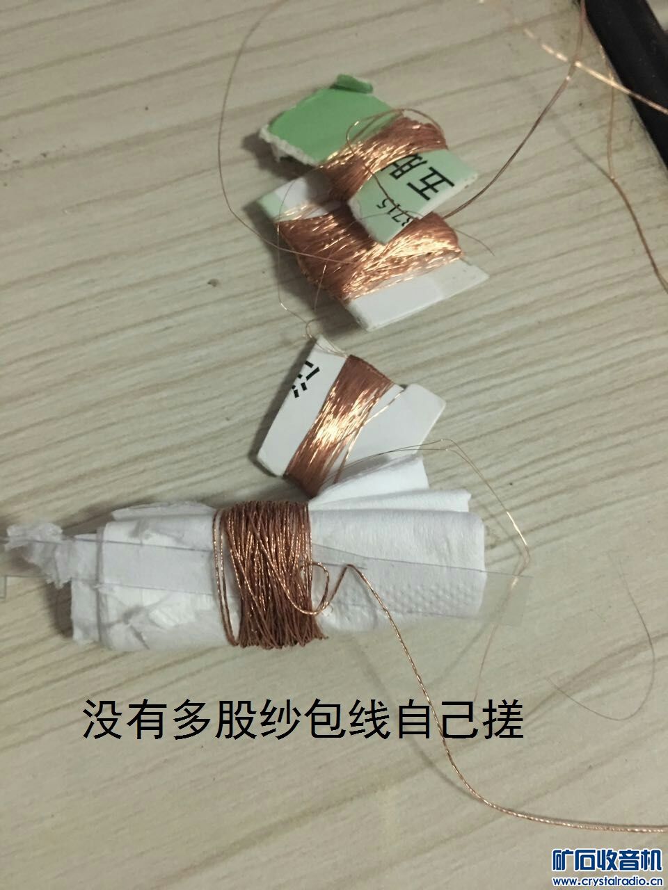

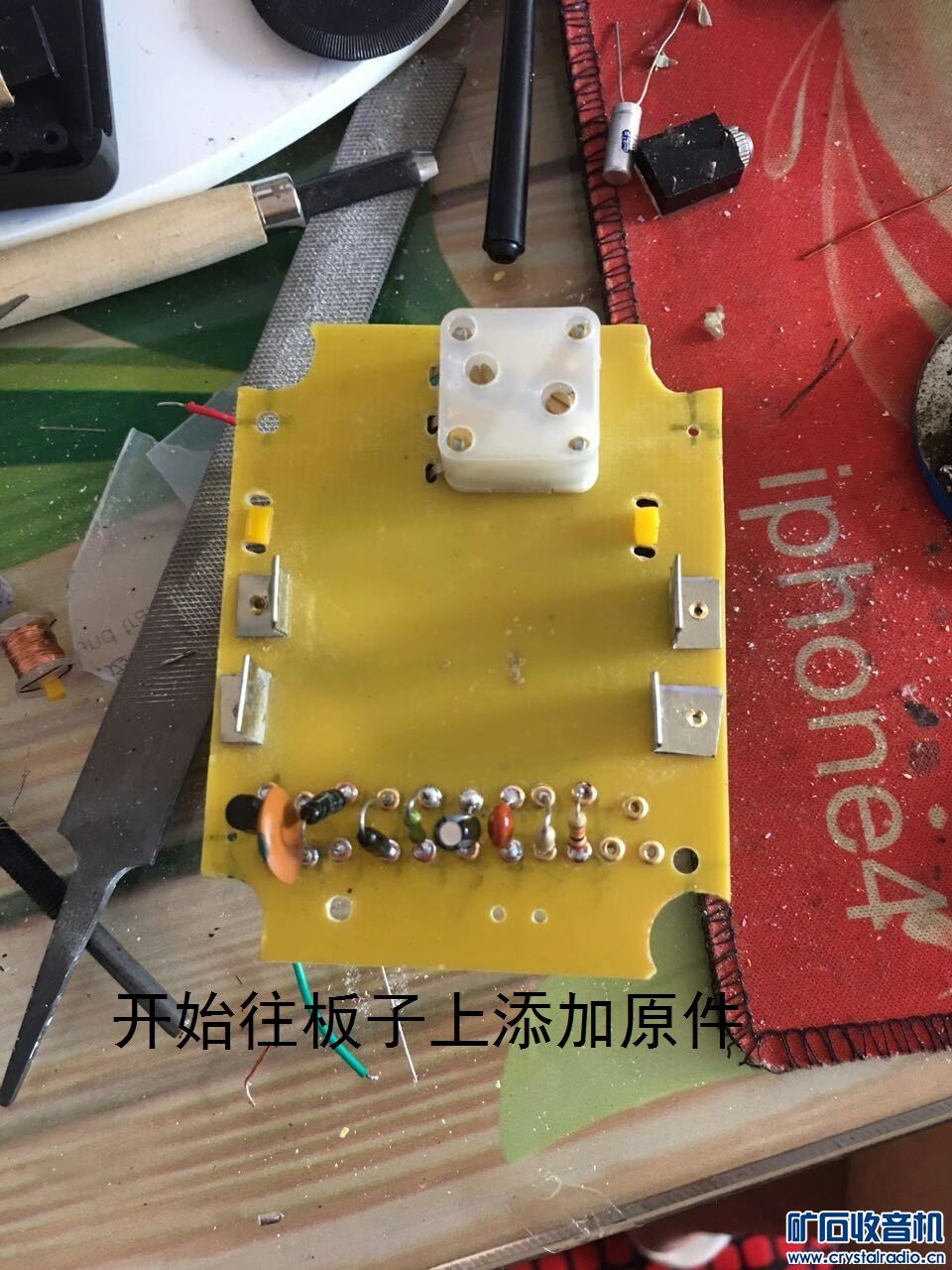

    想装出理想一点的单管机。夏天太热装个机机解暑!单管机很简单,但有许多令我纠结的地方,比如电路的选择,再生的选择,耳机高祖还是低阻,管子是怀旧一的还是用倍数大一点的。种种!!不管那么多了随便找的电路就干!
      原件:磁棒                          10X50 扁磁棒
                天线线圈                    初级83距地4圈抽头,次级8圈,或16圈待定
                三级管                        9015      β300多,   先弄响以后也可以用锗管
                二极管                        2ap7X2

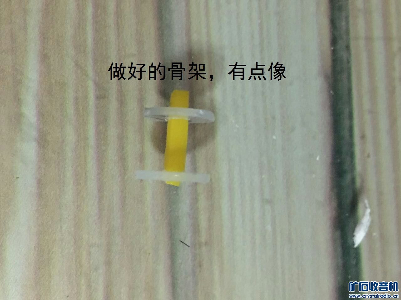

                高扼圈                      没有用磁芯,自制骨架乱绕,电感2.5mH

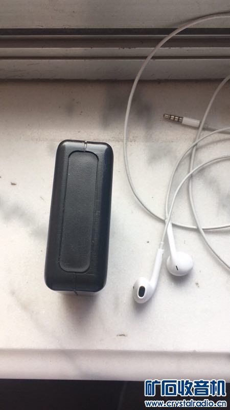

                耳机                           苹果低阻耳机
                开关                           耳机插孔兼用
                电源                          2节5号电池
                电容电阻导线若干
                输出牛                    ,用节能灯小磁环绕制在使用中发现声音有所增强,但音质不好所以弃之不用。
                外壳                           黑色塑料盒

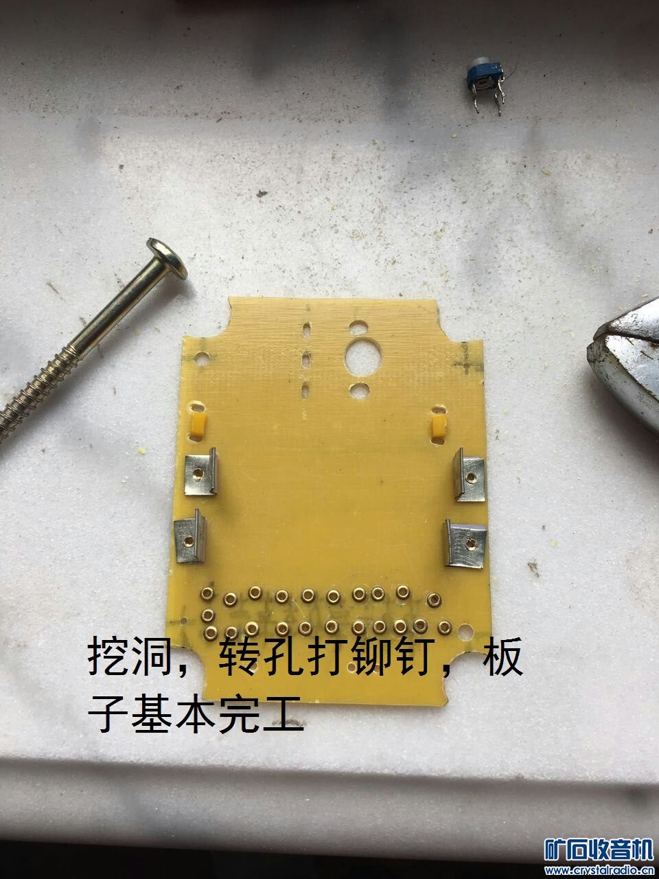

      焊接  与安装
                此处省略5000字!
    装完简单调试就有广播,白天不加再生有两个本地强台,加上可以收到6个台。现在两个二极管上的电压时0.1V请问老师这个正常不“?一般给二级管偏      置电压是多少,用在这样的单管机上。

发表于 2017-7-16 07:26:20 | 显示全部楼层
扼流圈绕了多少圈?小牛的磁芯导磁率太低了,用RM6磁芯绕应当不错。
会老师,扼流圈大概600多圈,没有磁芯!不加再生声音真的不是一般的好听,加上再生低音少了些!用输出牛声音是大一些,但是音质很糟糕,生硬尖冷!不好听,
发表于 2017-7-16 17:05:48 | 显示全部楼层
锗二极管导通电压约0.1v多点,0.1V是给二极管的偏压,有利提高检波灵感度。
