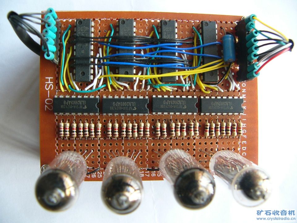

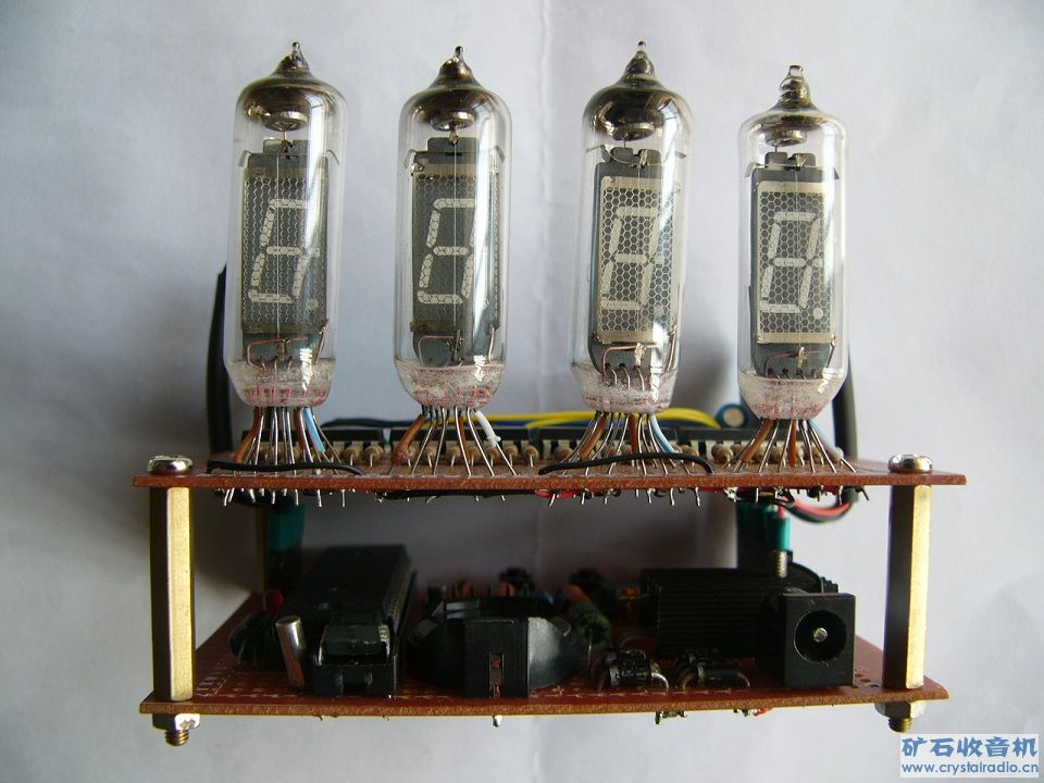

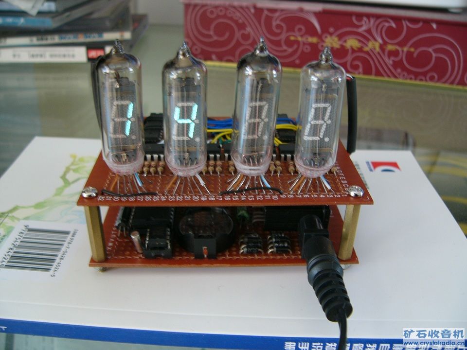

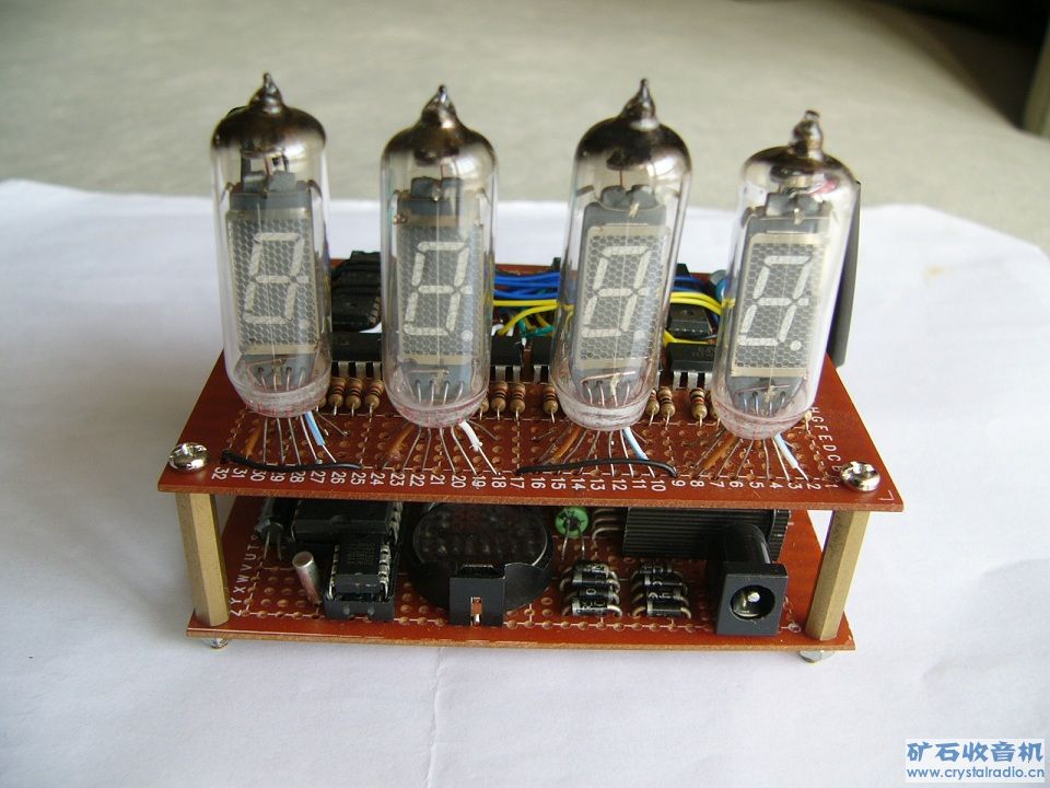

也秀秀自己刚做的电子钟, 纯洞洞板手工焊接,连连接电缆都是自制的。
粗糙了一点,将就着看

荧光管确实漂亮。
但是不知道在动态扫描的情况下可以使用多少时间?
 楼主| 发表于 2010-11-1 12:05:16 | 显示全部楼层
荧光管 寿命大于2000小时
我这个是静态扫描的。

 楼主| 发表于 2010-11-1 16:44:26 | 显示全部楼层
管子的寿命没有测试过,据说只要不漏气,可以用很久,就是亮度会有所下降。
现在这种YS13-7的管子,大概3~5元可以买到了。淘宝上很多。
找不到合适的壳子,用亚克力板又觉得过于俗气,以后慢慢再说吧。

 楼主| 发表于 2010-11-3 22:49:18 | 显示全部楼层
也怕灰尘啊,不过现在也没办法。
走线也是没有办法,特别是那个总线,4个HC373要挂在上面,373还要输出,焊的累死了。
以后决定自己腐蚀板子了,再也不这样一根根线焊了。
