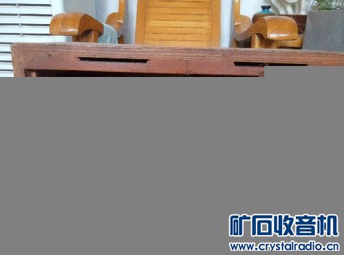

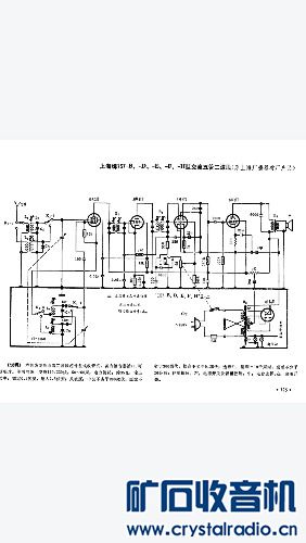

这个机器背板上印刷的是157-B型.但是我在找电路图时候发现157-B型的是小管机,我这个是大管机,和156的差不多,老师帮忙看看,这个机到底咋回事?谢谢老师了!

156和157的最大特点是:底盘固定螺丝孔是“齿状”的。
156有多种底盘,有大管也有小管,布局上,中周一前一后 四个管排成一排的(有大小管的两种),
部分157的布局与之相同,中周一前一后 四个管排成一排的(有大小管的两种)。
还有部分157是两个中周都在后面的。也有大小两种管。
机壳也类似。
具体区分156还是157还得看电路,电路有较大区别。
  上海157(无后缀)与带后缀的结构上很不一样。前者固定螺孔是常规的那样子(螺孔在支撑铁条上)。而带后缀的157B/157C/157D等,固定螺丝孔是“齿状”的,位于底盘后面。

图片只有1/8,看不到全部。
 楼主| 发表于 2017-7-15 18:49:14 来自手机 | 显示全部楼层
我这个后盖是厂家出错了,盖板里边合格证上有型号,是156,盖板印刷是157!错版的上海156
发表于 2017-7-16 15:29:46 | 显示全部楼层
估计是发货时候拿错了,这两种板子当时应该都有
