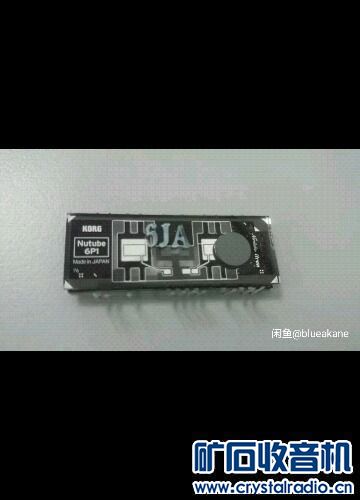

今天在某鱼上看到的奇特的IC型电子管6P1
发表于 2017-7-13 20:32:10 来自手机 | 显示全部楼层 |阅读模式
看不懂,请高人指点

我见过,是鬼子的现代新型电子管,功耗很低效率很高
发表于 2017-7-13 20:40:43 | 显示全部楼层
是一种等同的固体电路。
发表于 2017-7-13 20:49:53 | 显示全部楼层
贵不贵?有链接么?亲。
发表于 2017-7-13 20:56:07 来自手机 | 显示全部楼层
电压放大管,还不是国产6P1能直接替换的。

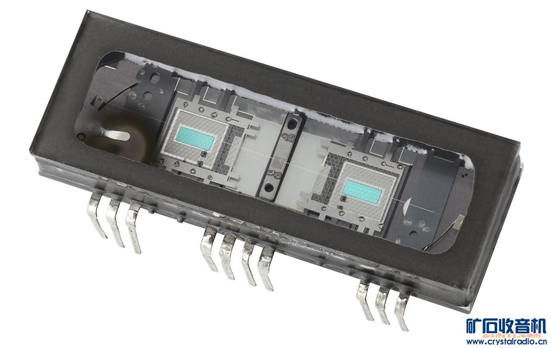

Korg Nutube 6P1微型电子管芯片
电子管胆机特有的"甜、润"声音很受乐迷喜欢,但体积大、功耗高、使用寿命等问题一直限制其应用于小型器材...在早前Korg公布了正在开发的Nutube 6P1微型电子管芯片,与传统的电子管胆相比,微型化的Nutube 6P1胆芯片具有更高的可靠性和更低的功耗,同时保留了电子管的特有物理结构和丰富谐波的"甜、润"音色特质。
Nutube 6P1通过巧妙的制造技术对电子管的结构小型化,整体体积只有小型胆的1/3,小小的芯片内架构了阳极、网格和灯丝,可作为一个完整的三极电子管工作,由于限制了真空荧光显示等问题,让这款小巧的芯片功率消耗更少,功耗只有传统电子管的2%,相比胆的工作热量也非常低,即使搭配低功率的电源也能正常工作,让Nutube 6P1电子管芯片可以安装于解码/前级等高密度的电路板上。
Nutube 6P1电子管芯片具有出色的可靠性和超过30,000小时超长工作寿命,从而避免传统电子管需要担心更换的问题。当时该芯片的开发是面向专业音响吉他放大器中使用。最近收到消息,Korg Nutube 6P1芯片将应用于首款HIFI设备,这款装有微型电子管芯片的耳机放大器将于年内公布。

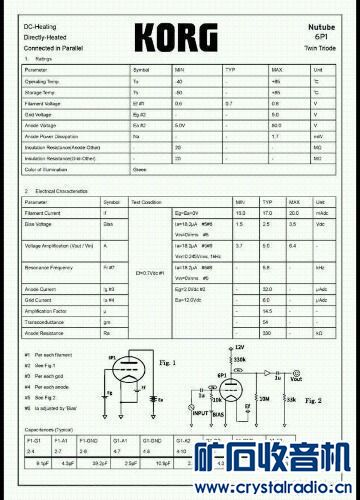

有参数数据对比吗?固体电路还是半导体,和真空管本质还是有区别

双三极管,工作的时候还会亮。
