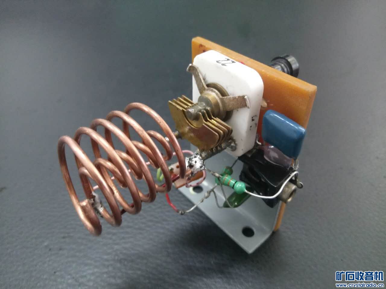

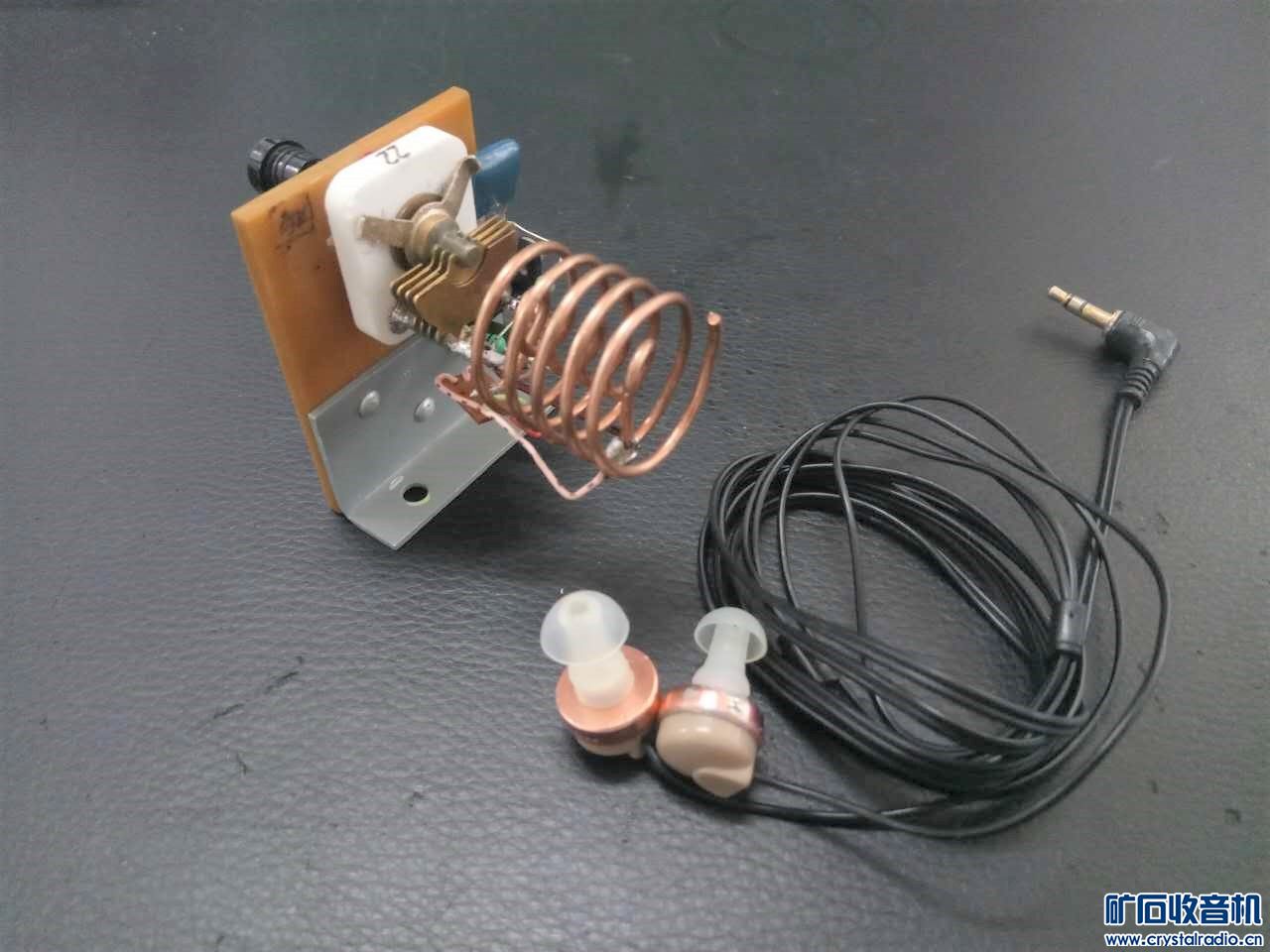

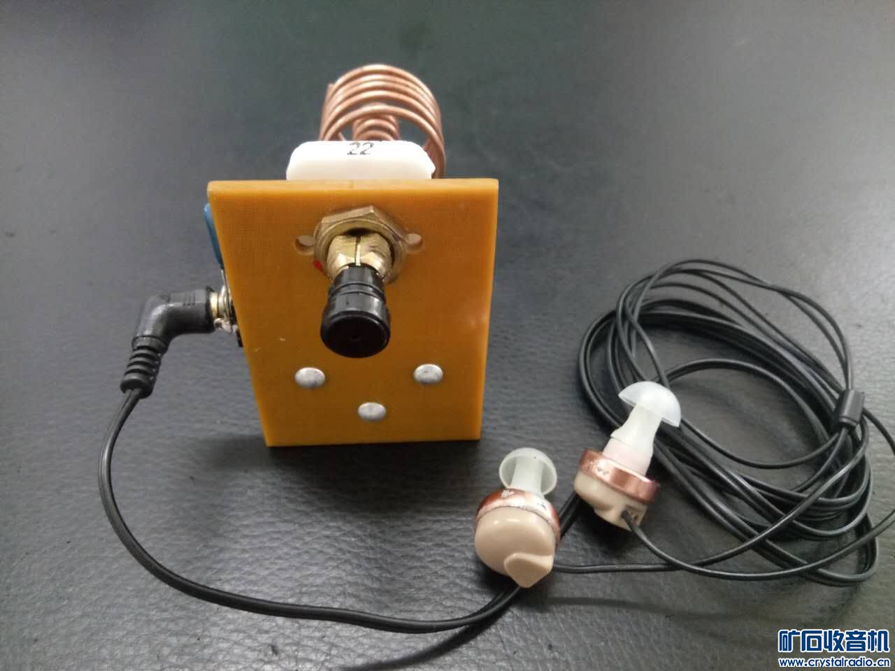

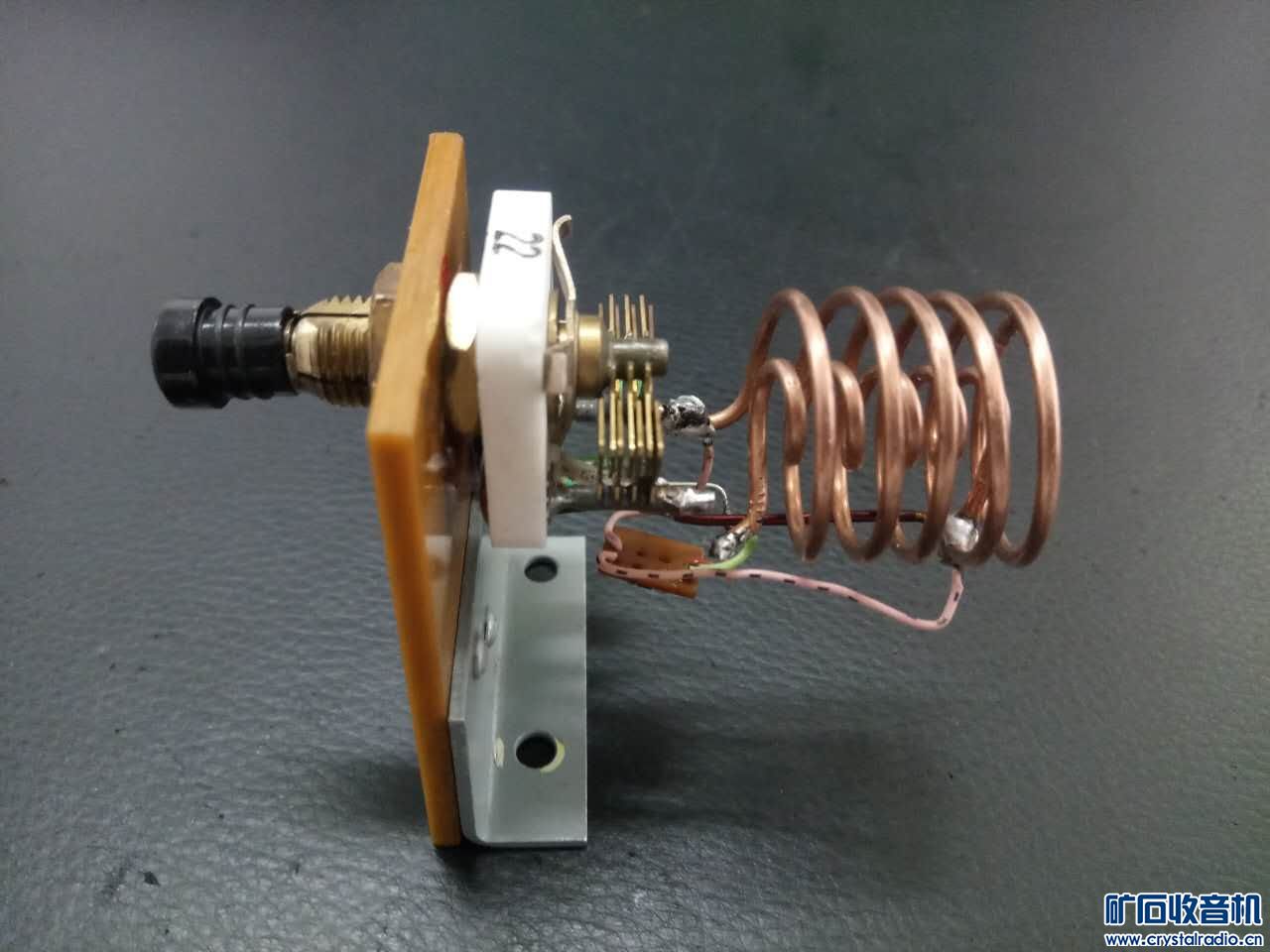

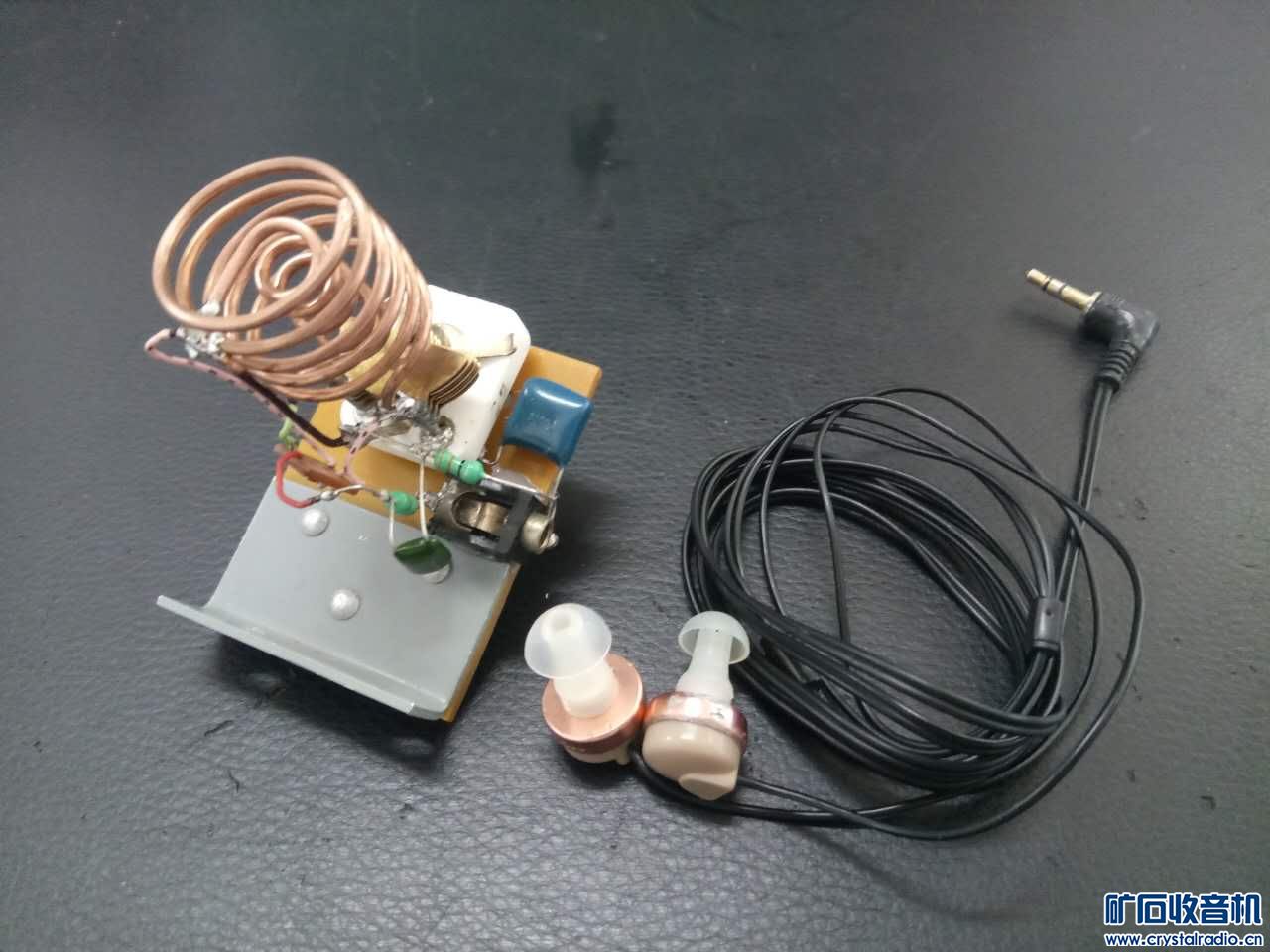

这几日酷暑,高温红色预警,下午室外44°,晚上哪也不去,就窝在家里,顺手做了几个线圈,试试FM矿机。
1、先按照“爱捣鼓无线电”前辈的资料做了一个,镀银线的线圈,能收到电台,就是声音很小(后来发现是自己粗心,把上会那个并联的3QD接上去了)

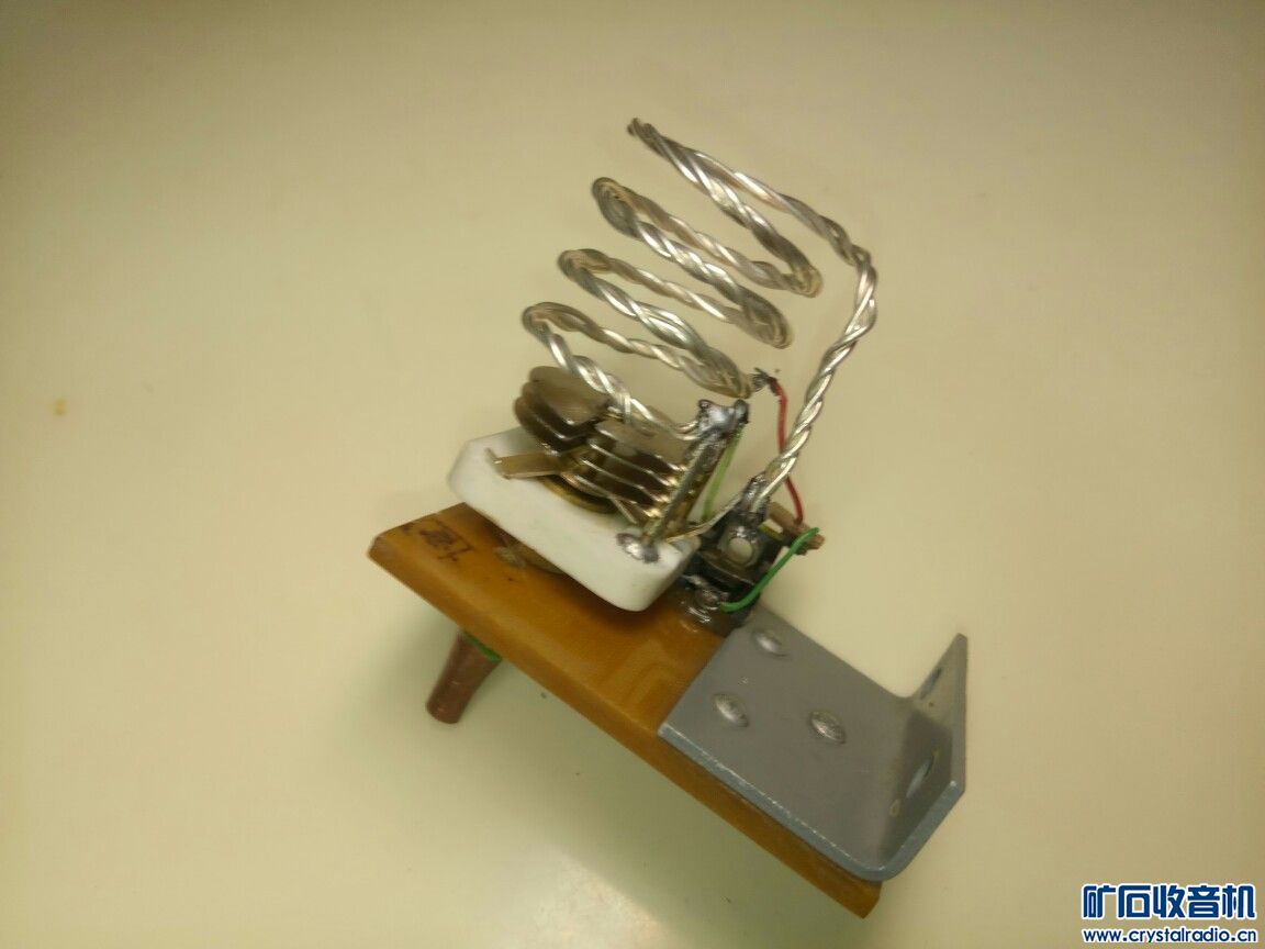

2、请教了“大千世界”前辈的学生---放飞电子,他特别热情,几乎是“手把手”的教我, 太感谢了!天下矿友是一家!做好了FM矿机,音声不错,挺大的,就是只能收一个台,线圈用φ1.8MM的铜线,测量了一下电感量大约0.25μH,可变是22P瓷座铜片,是不是可变容量小了?准备再用φ1MM的镀银线做个线圈试试!
深情鸣谢-“大千世界”前辈的学生---放飞电子!!!

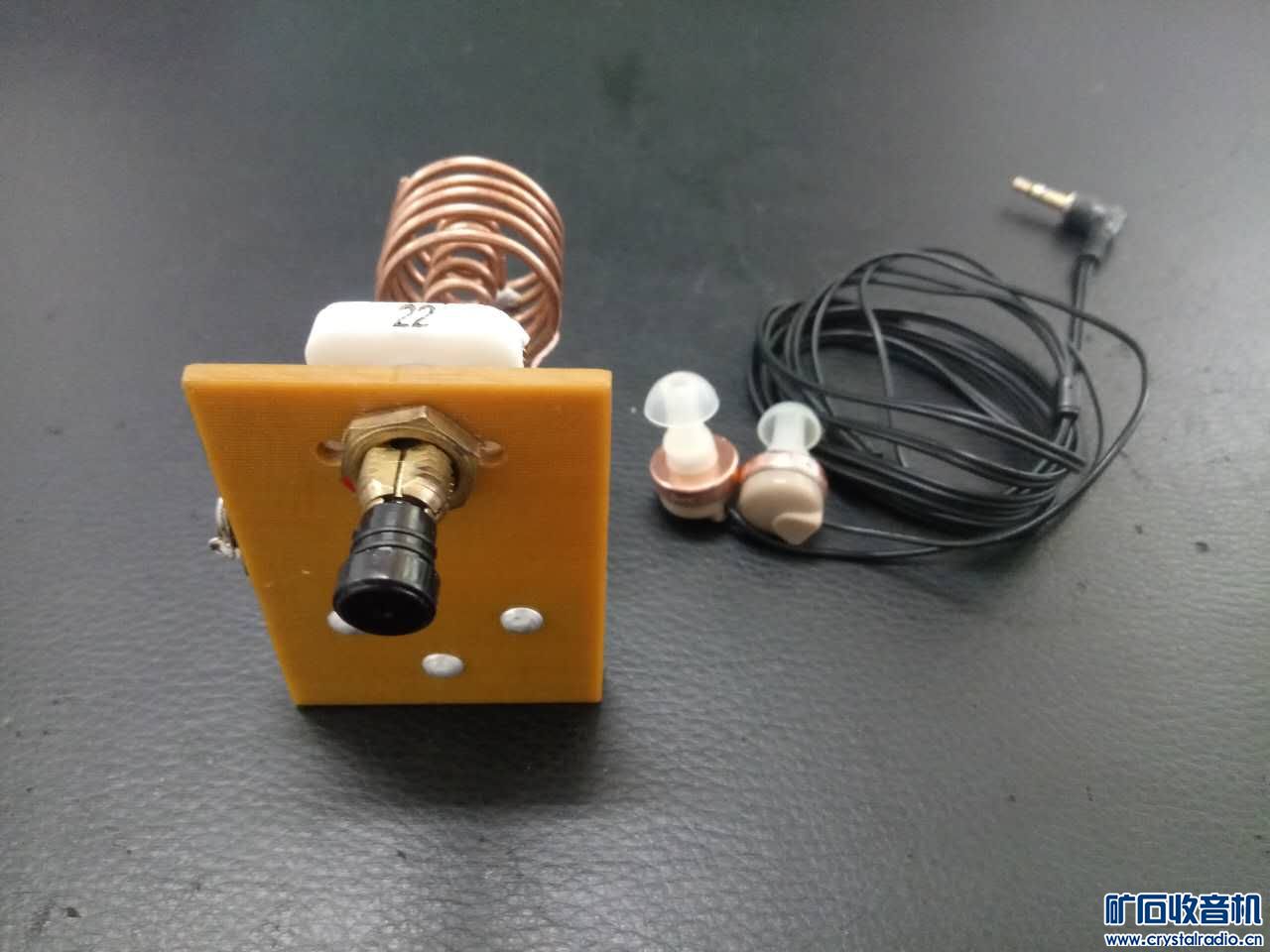

 楼主| 发表于 2017-7-13 10:29:01 | 显示全部楼层

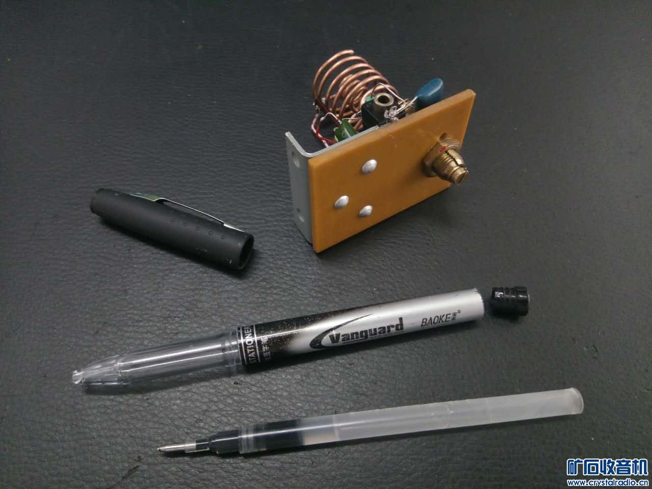

skyrusher 发表于 2017-7-13 09:58
祝贺!陶瓷可变的延长柄很有新意,刚好自己最近也正在琢磨,望告知方法!
我有几个这样的可调,看样子是军品。就是延长杆费脑子,第一个用紫铜管,一头用尖嘴钳扩了一下,用AB胶粘上去了,好处是坚固,可以上φ6MM的=旋钮。第二个就用签字笔干直接扣上去,也挺好!

发表于 2017-7-13 11:26:02 | 显示全部楼层
可变是22P瓷座铜片,是不是可变容量小了?最小容量是多少?是容量不对,覆盖不了调频波段吧!我也在不断的学习试验中,互相学习帮助!祝你做出更好的矿石收音机。

发表于 2017-7-13 12:48:17 | 显示全部楼层
做得很漂亮,不知土黄色的底板用的是什么材料?
发表于 2017-7-13 12:51:41 | 显示全部楼层
还有,这个不需要天线吗?

 楼主| 发表于 2017-7-13 16:57:05 | 显示全部楼层
新竹 发表于 2017-7-13 11:26
可变是22P瓷座铜片,是不是可变容量小了?最小容量是多少?是容量不对,覆盖不了调频波段吧!我也在不断的 ...
谢谢!再努力!
