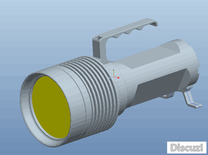

突发奇想,下午花了3小时花了个强光手电的机构图,明天画三维。
参考标准:ANSI/NEMA FL1-2009
设计思路:1、电池选用宇量的26800,单节2600mah,三串总共60wh;
2、光源选CREE的XHP70,设计功率为20W,实际根据散热条件再进行调整;
设计指标:1、额定功率最高亮度20W,中等亮度10w,弱光2-3w,并带有爆闪和SOS功能;
2、额定光通量为2200lm;
3、防护等级IP67;
4、射程800m。

发表于 2017-7-13 00:52:39 | 显示全部楼层
“电池选用宇量的26800,单节2600mah,三串总共60wh”
弱弱地问一下,这60wh是怎样算出来的?
发表于 2017-7-13 08:42:37 | 显示全部楼层
 楼主| 发表于 2017-7-13 12:29:18 | 显示全部楼层
笔误,应该是5600mah
 楼主| 发表于 2017-7-15 10:05:37 | 显示全部楼层
这两个是三维图,下周开始线切割和找配件

发表于 2017-8-16 12:14:25 | 显示全部楼层
请问手电为要什么设计5个档?开关在哪里?

发表于 2017-8-22 08:26:03 | 显示全部楼层
觉得支脚设计得过于繁杂,手柄设计成封闭的感觉更好一些。
