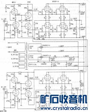

在矿坛看见有朋友用6c33,6p12,6p13,6n5,6n13,6c19.等低内阻电子管做成OTL,OCL电路的功放,本人只做过单端功放,没有听过OTL,OCL电子管功放的声音,请做过的朋友讲讲这种功放的声音味道,和单端功放,以及推挽功放的声音有什么区别?那种电路更有胆味?

晶体管放大器开始用的的是输出变压器推挽电路,进一步是OTL电路,后来一般都是OCL与BTL电路。电子管由于受内阻与喇叭阻抗所限失真度低的“单端串联推挽”(OTL)电路,没有得到广泛的应用。后来才有个别爱好者采用双电源比较复杂的OCL电路,由于电子管的离散型条件具备的情况下采用OTL电路会好于OCL电路。

用胆管做OCL、OTL功放还不如用晶体管做。但反过来用NPN管或PNP管做A类推挽功放(用输出变压器)还真可以试一试。
