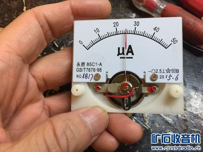

把0-50UA电流表 改成了正负25uA

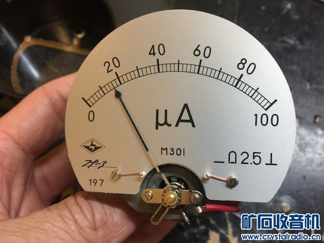

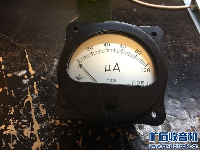

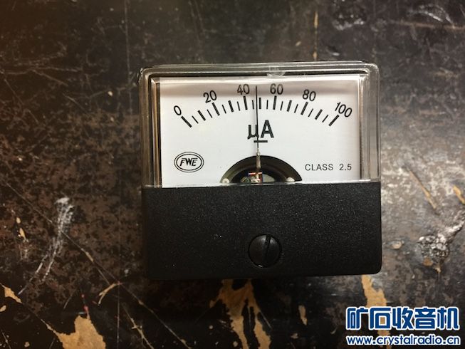

 楼主| 发表于 2017-7-12 21:13:33 | 显示全部楼层
星黎飞 发表于 2017-7-12 11:52
博主看一下我的能改吗?刚刚拍片。谢谢!
要拆开看看才知道.
有些老表头的横杆阻止遊丝, 不能转右超过30度.
也可另外加焊一條横枝把游丝转右.
但不建议改这些老表头, 还是把它保存原狀吧.
新式的表头用半杆, 遊丝能转右超过45度
发表于 2017-7-12 21:20:58 | 显示全部楼层
cheungbx 发表于 2017-7-12 21:13
要拆开看看才知道.
也可另外加焊一條横枝把游丝转右.
谢谢! 不改了,买新的也不贵。
发表于 2017-7-12 22:03:50 | 显示全部楼层
大幅度改变了游丝的扭矩,强行使指针到中间位置。只看指针左右摆动,不需准确读数尚可。
真要改成正负25微安,上下游丝都要调整位置,使指针处于中间而上下游丝处于最松弛的状态。
 楼主| 发表于 2017-7-12 22:24:17 | 显示全部楼层
真要改成正负25 ...
谢谢提醒.

 楼主| 发表于 2017-7-16 16:52:43 | 显示全部楼层
drzhu 发表于 2017-7-16 11:45
准备入手几个九块那种实验一下,谢谢楼主分享!
调上面的游丝不难,调下面的较难,先要把导线焊开,把整个表的內部抽出来,才能调下面的游丝,我未试过,祝你成功。

发表于 2017-7-17 04:26:36 | 显示全部楼层
这种改法挺好,简单、易行。
但是,只调一个游丝,会破坏上下游丝的张弛平衡,精度必然要变差。最好上下一起调。
发表于 2017-7-17 06:53:27 | 显示全部楼层
实际上相对于多圈的涨丝,表针转动的角度是十分有限的,楼主的方法很妥当,不会对精度产生影响,已用85c1实际试验并进行对比,谢谢楼主
