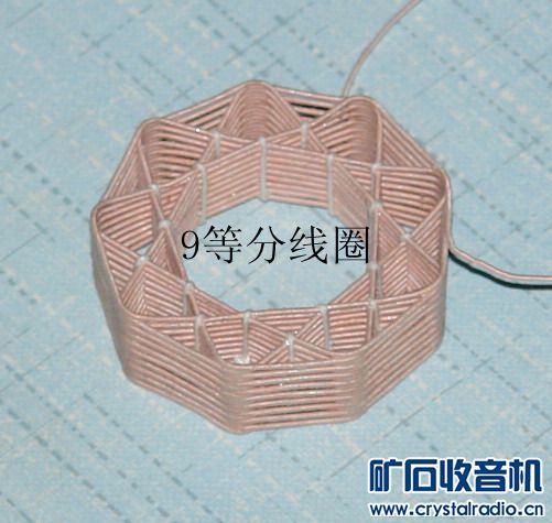

716A.jpg     花蓝线圈美观大方,受到许多人的喜爱。花蓝线圈除了好看外,还有很好的性能,它的制作工艺使线圈每匝之间接触面积大幅度减少(与圆桶线圈相比),另外花蓝都是脱胎线圈,也就避免了有胎线圈胎体本身存在的介质损耗对线圈品质因数的影响,所以它比同直径的圆桶线圈和蛛网线圈的Q值都高。下面介绍一种花蓝线圈制做方法
1、        先找一块强度足够(不会弯曲)的铁板或铝板或木板等,我用的是强化地板,用圆规画出所需线圈直径的圆圈,再将这个圆圈进行奇数(单数)等分,然后打通孔,铁板或铝板也可以直接攻丝。打孔的数量可根据线圈外径选取,例如50mm线圈可取9等分,150mm线圈取15等分等。
同一外径的线圈分等越多,绕出的线圈越圆。分等越少则绕出线圈的内径越小,建议别小于7个。下图是用同一绕法得到的线圈对比。

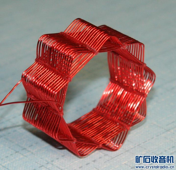

4、        绕制花蓝线圈的方法有多种,常用的有上1下1和上2下2二种。所谓上、下绕法或内、外绕法,实际上是指导线通过支架的情况,祥见下图
用两种绕法得到的线圈
          两线圈相比,在同样直径同样导线匝数相同的情况下,上1下1线圈的优点是Q值高一些,上2下2线圈电感量大一些,线圈宽度小一点。
当然也可以用上1下2等其它方法来绕线圈。
5、        制作线圈的材料可用单股线和漆包线,由于这些线有一定强度,制成的线圈容易定型,看起来也很漂亮。
       但单股线线圈Q值较低,要想得到高质量的线圈就必须使用多股线,其道理就不在这里讲了。现在市售的多股线单根直径主要有三种0.04mm、0.07mm、0.10mm,国外还有0.025mm的,股数则有7、30、60、100、175、270、420、600、1000等。经过试验,在同等截面积时,每股线径越细则在频率高端的Q值越高,在频率低端线的粗细相差不大。
      线圈的直径不同用线的截面积也不同,例如绕50mm线圈用0.04x270线最合适,绕130mm或150mm用0.04x660线,再大线圈用1000股线。如果用270线绕150mm线圈效果並不好,反过来用660线绕50mm线圈也不行
6、        绕好线圈后要整一下型,然后用尼龙线或纱线固定线圈
   最后给线圈做定型和防潮处理。定型液有多种,如髙频蜡等。作者用的是指甲油,
用0.04x660线绕直径130mm以上线圈空载Q值即可到1000以上。
