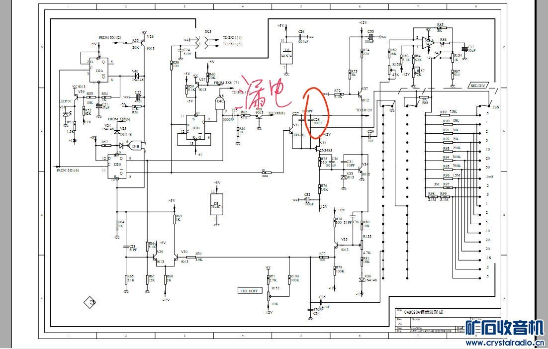

手头有一台CALTEK ca8020示波器,最近出现故障,扫描周期旋钮只有调到最后两档才有扫描基线,其他档位都是定着不动的光点,调扫描周期微调,光点能左右移动。
图纸: 捕获.JPG
以为是扫描周期档位开关的问题,清洗,检查,没有发现问题,各档位万用表检查接触良好。
运放741外围检查无异常。
一时不知从何下手。
请大家帮忙分析一下,故障处在何部位?

捋了两天,终于把这部分的原理图理清了。
这个问题,已经找出毛病所在了,这个问题解决了。原本准备写一写心得,看着大家都不愿意帮忙,我也懒的写了。

 楼主| 发表于 2022-7-19 13:57:22 | 显示全部楼层
txj-厚德载物 发表于 2022-7-18 21:49
讲讲吧,也有一台类似毛病!
最后查出是锯齿波形成电容,两只并联的银云母,有一只轻微漏电,换了各档扫描线都有了。
但是最终还有一个问题没修好,那就是波形线性不好,左宽右窄,懒得搞了,放一边很久了。

发表于 2022-7-22 22:57:39 | 显示全部楼层
但是最终还有一 ...
波形线性不好应该是是示波管没调好,看看高压包部分,应该有几个调图像失真的电位器,调正就行了
